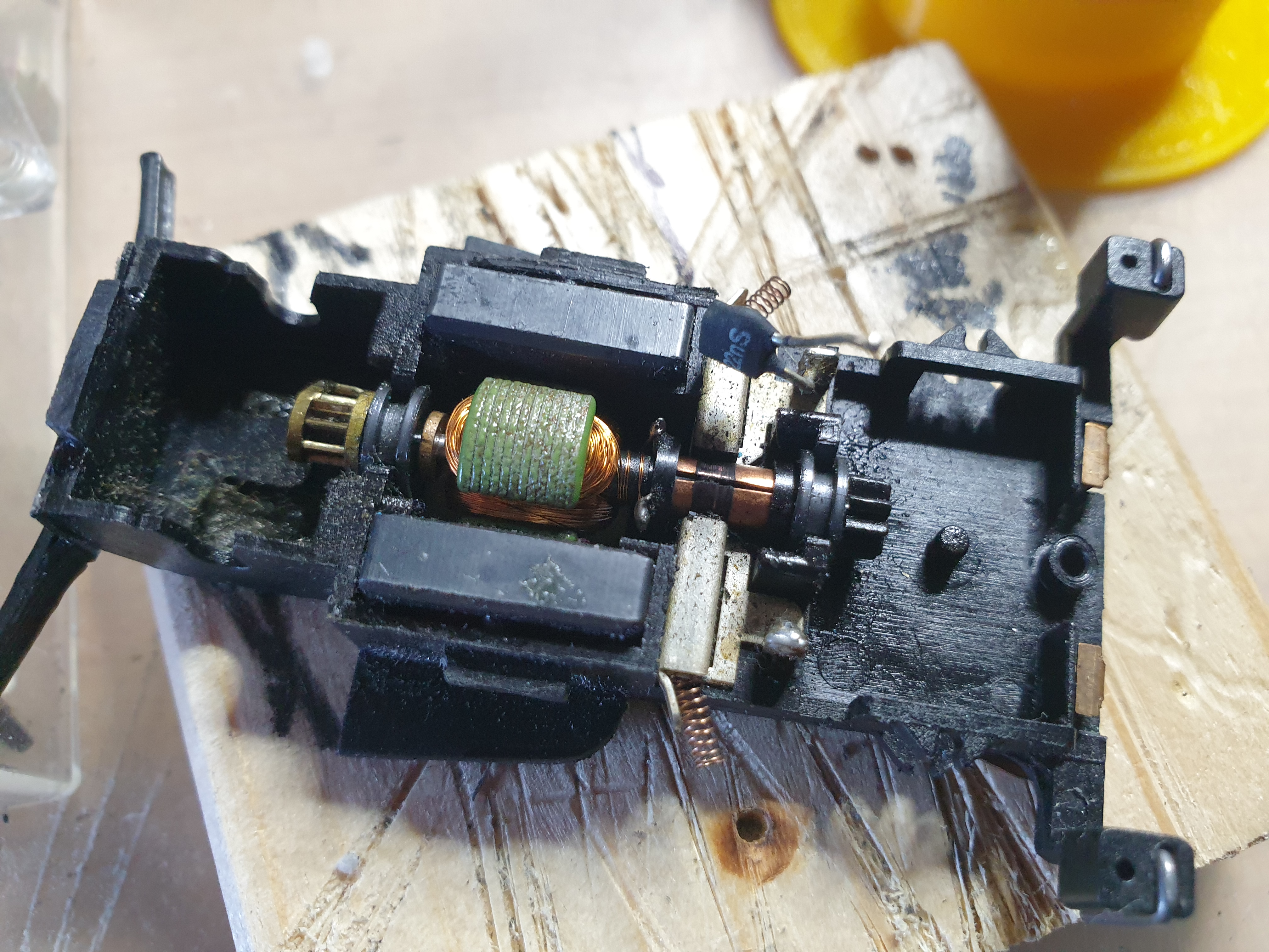

Erstmal die Frage.....inzwischen den Ritzelkäfig geölt?
Ansonsten zum Ausbau des Motors:
Bitte nicht die Kohlen rausnehmen! Kriegst du nur ganz schwer wieder rein.
Vorsichtig... gaaaaanz vorsichtig die äußeren Verschlüsse der Kohlenschächte aufbiegen (die brechen gerne und leicht ab). Dann die Federn etwas rausziehen und somit den Druck auf die Kohlen entfernen. Dann kann man den Motor vorsichtig rausnehmen, ohne dass die Kohlen aus den Schächten rutschen.
Wenn der Motor draußen ist am Besten die Kohlen mit nem kleinen Schraubendreher o.ä. weiter in den Schacht schieben.
Hier ein Bild zur Verdeutlichung:
Im Archiv gekramt..... Halterung aufgebogen, Federn zur Entlastung etwas (nicht ganz) rausgezogen.
Einbau logischerweise genauso vorsichtig in umgekehrter Reihenfolge..

seal hat geschrieben: So 2. Jan 2022, 12:49 Erstmal die Frage.....inzwischen den Ritzelkäfig geölt?
Öl kommt morgen Vaseline will ich nicht verwenden .
Danke fürdie Warnung sowas habe ich befürchtet.
klar ich habe im Gedankenspiel die Kohlen ganz herausgenommen, aber wenn man bei den Federn die Spannung löst muss man die Kohlen ja nicht herausnehmen. Ich hoffe nur nicht das wie beim kastenteufel herauspringen ud durch die Gegend fliegen.
sehr gut gezeigt danke
EDIT HAT SICH ERLEDIGT....! Ich habe die Ritzelkäfige von zwei Motoren abbekommen.
Mir sind tatsächlich bei einen anderem Fahrzeug als ich den Rotor rausnehmen und reinigen wollte die Kohlen rausgerutscht, ich habe aber eigentlich mit einer Pinzette die Kohlen ohne große Schwierigkeiten wieder reinbekommen, das Fahrzeug läuft wieder einwandfrei. In dem Falle waren es sogar noch andere längere Kohlen aus einen Schrottfahrzeug wo die Spule defekt war.
