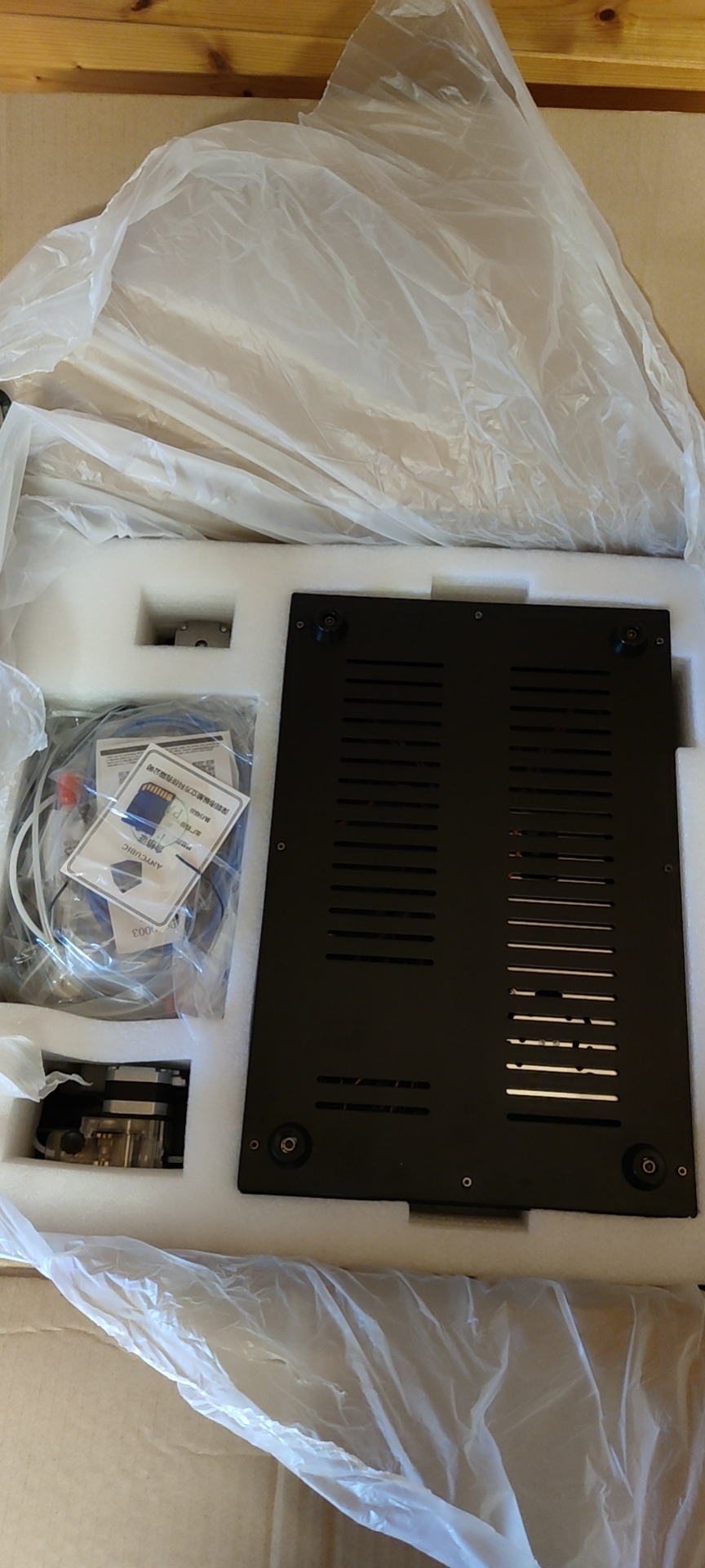

Angekommen - 3D Drucker - Anycubic Mega Pro
Gerade eben kam der DPD Fahrer nicht nur um die Bestellungen abzuholen, sondern er hatte auch noch etwas für mich mit dabei.
Letztlich habe ich mich für den Anfang für diesen 3D Drucker entschieden
https://de.anycubic.com/products/mega-p ... ie_megapro
Ich habe ihn über Banggood bestellt, Versand ab CZ, da war er nochmal 30€ günstiger.
Heute Abend werde ich mich an den Aufbau begeben, jetzt muss ich erstmal eine LED Röhre kaufen, zum Haus fahren die Mülltonnen raus stellen und schon mal wieder etwas ins Haus umlagern, damit es bei meinen Eltern im Haus etwas mehr Platz gibt.
Ich bin mal auf den ersten Ausdruck gespannt, und wie stark der Laser zum gravieren ist. Wenn man mit dem vielleicht auch noch dünnes Material schneiden könnte, das wäre genial, muss er aber nicht.

Gleich geht es ans Druckbett leveln
Aufgebaut war er schnell, hat mit auspacken keine 20 Minuten letztlich gedauert. 4 Schrauben je Seite für den Rahmen, 2 Schrauben für den Filamenthalter Arm, und nochmal 2 Schrauben für die Seitenführung am Halter. 3 Stecker einstecken, Netzkabel anschließenu und es lebt.

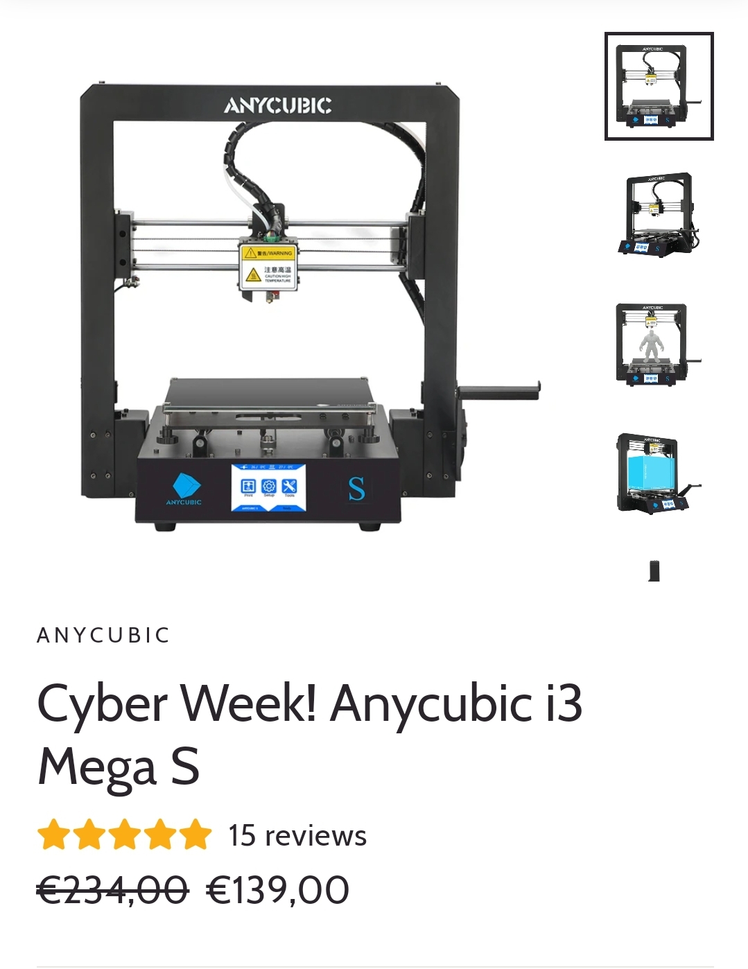

Den hier gibt es ja scheinbar recht günstig
