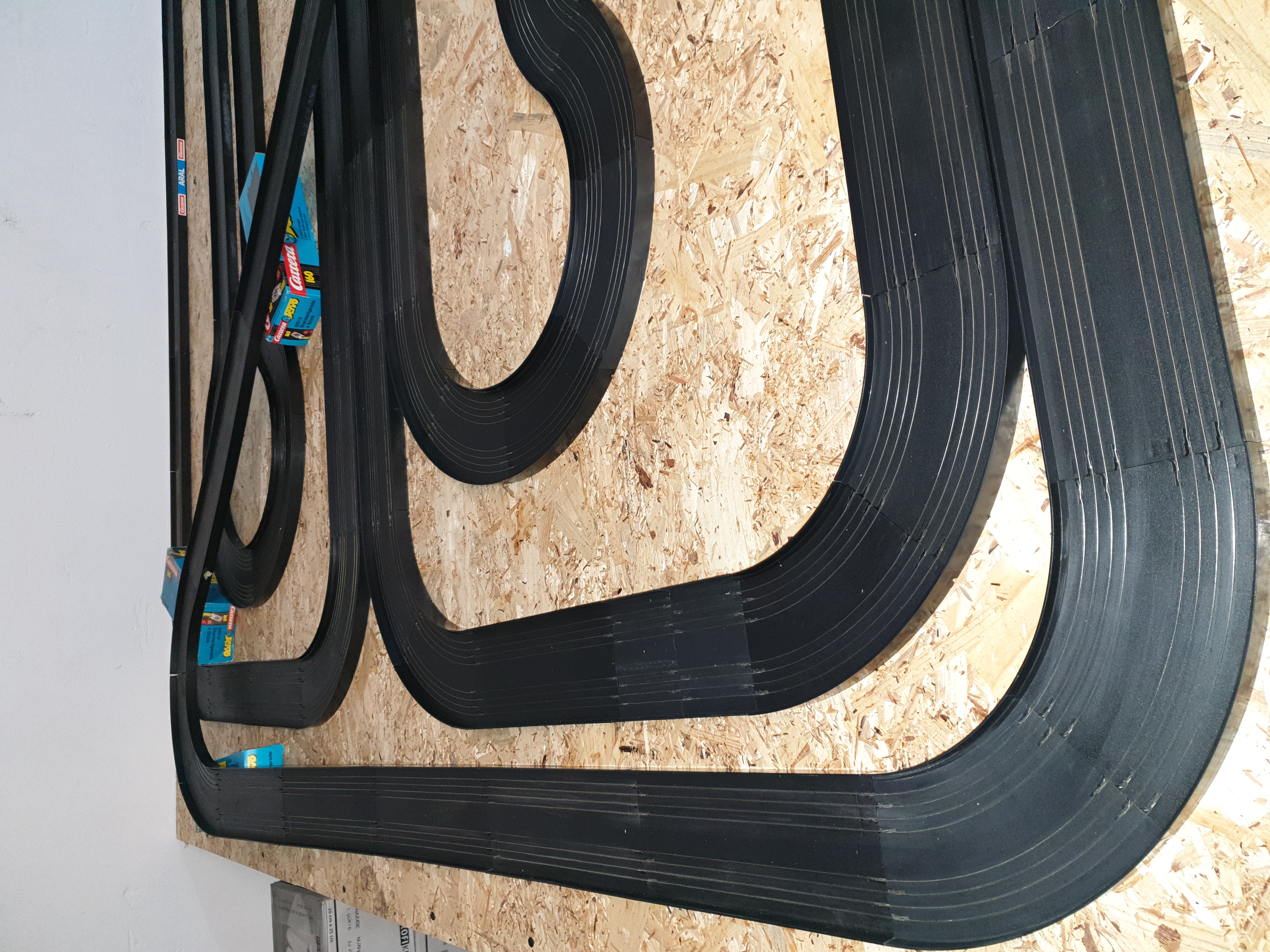

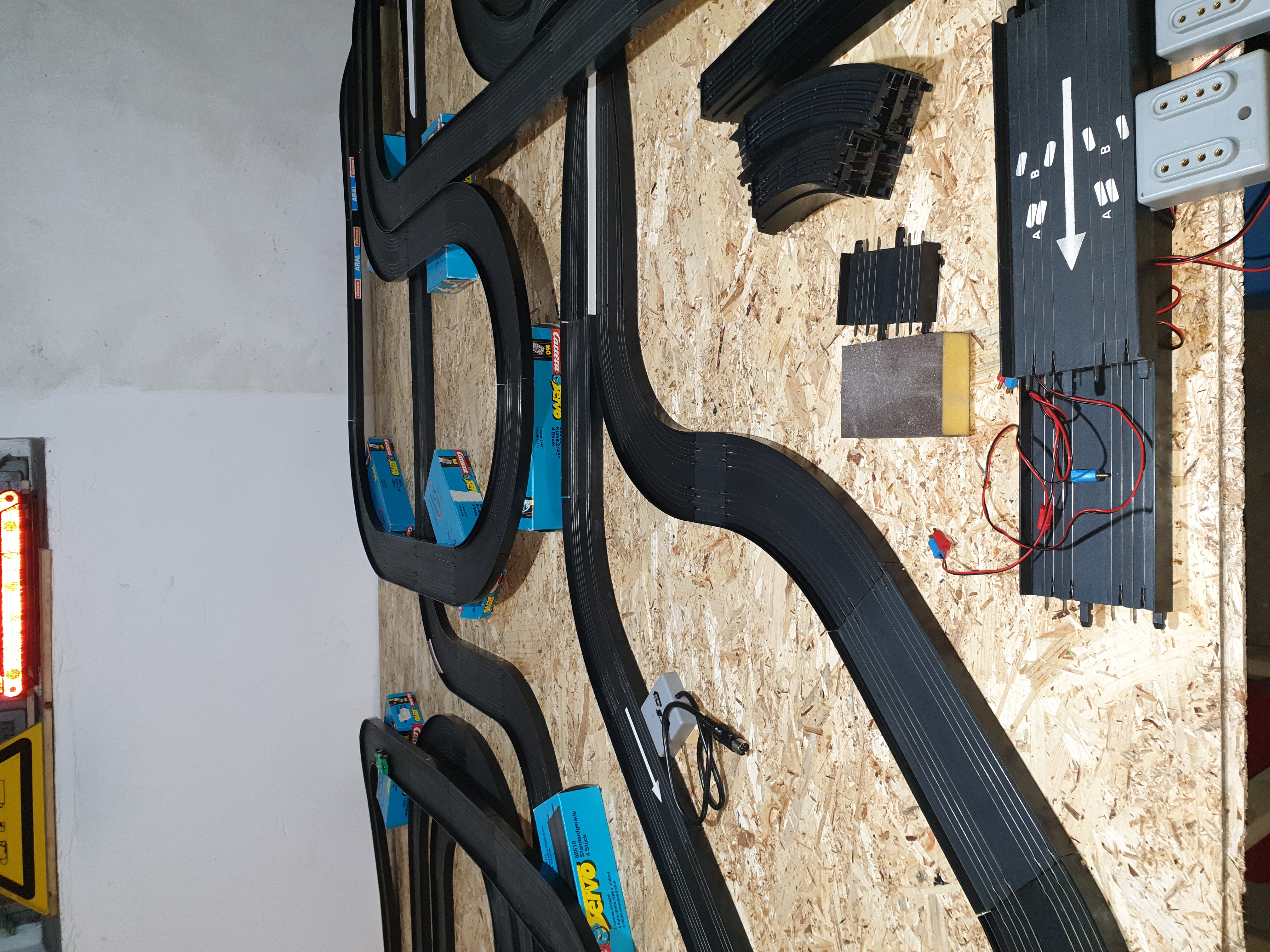

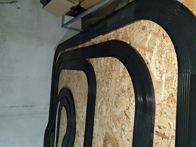

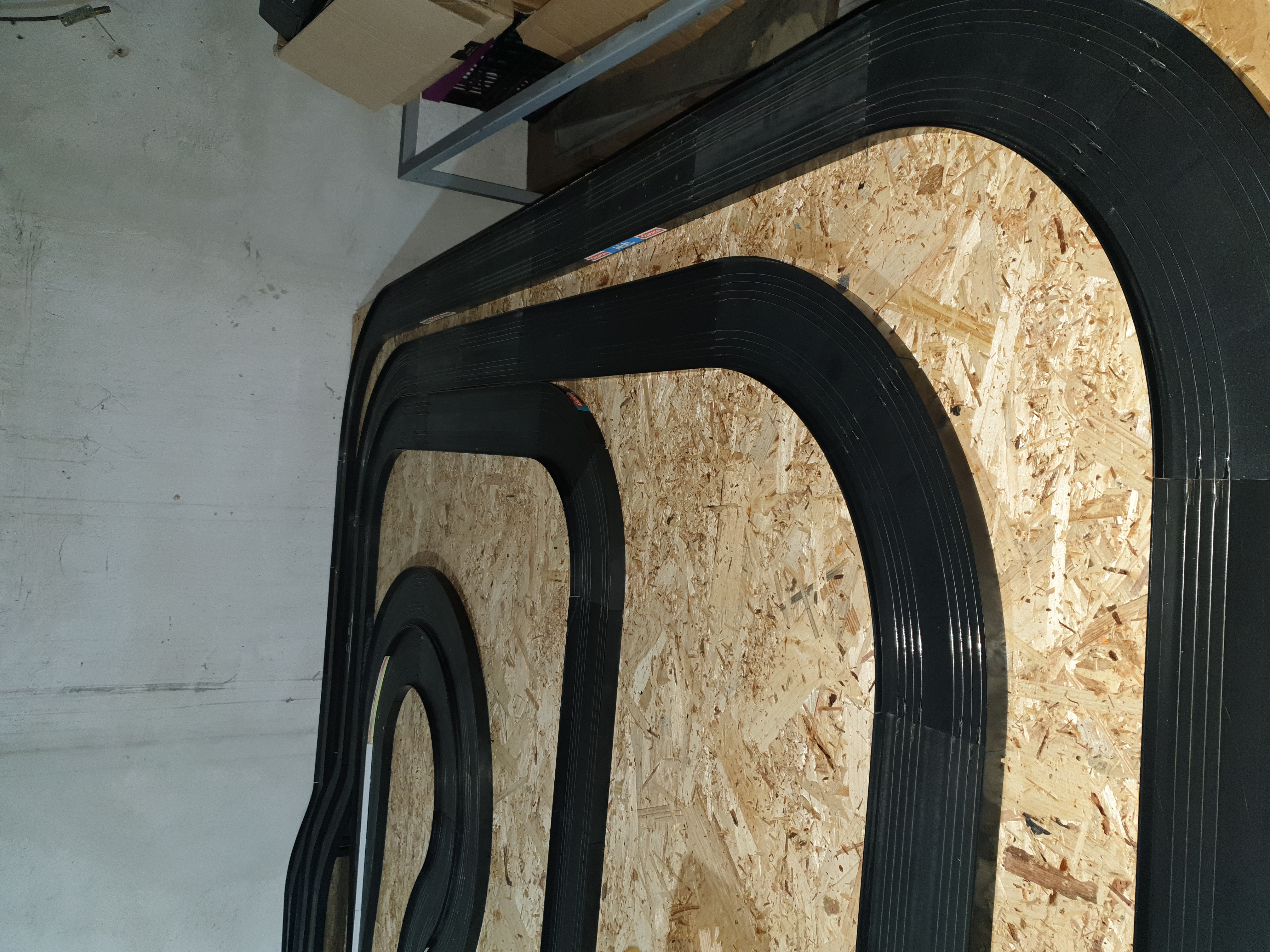

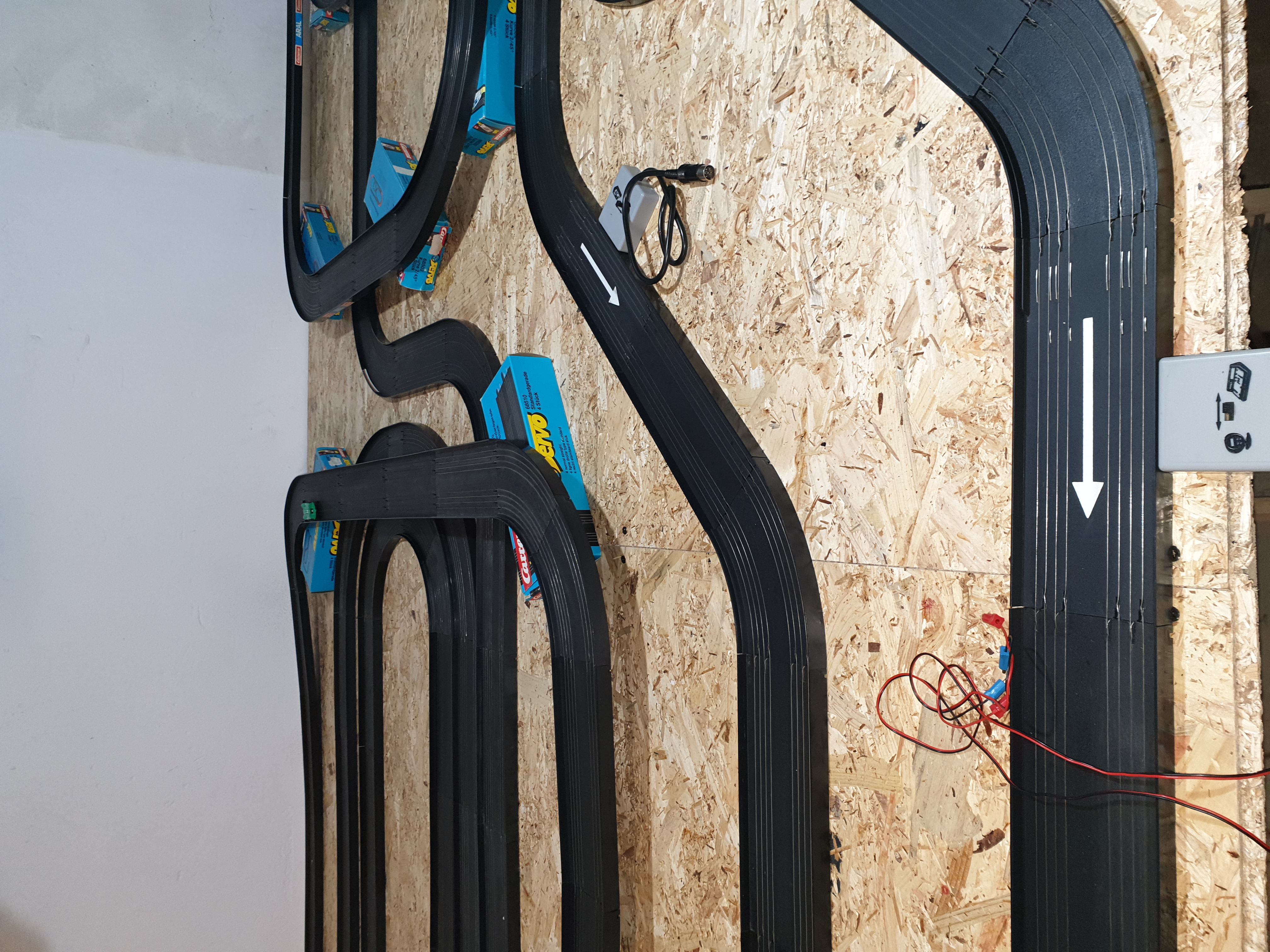

Hallo zusammen, so erstmal danke fürs die Interesse. Ich baue nur alles 10 Meter zusätzlich Stromschienen rein. Die gesamte Streckenlänge wird ca.80 m . Heute die ersten Gefühlten 1000 Stück verbaut, nur Probe liegen. Nix getestet, noch keine z. Strom, aber seht selbst . Für Anregungen bin ich gerne zuhaben.

Echt schön groß deine Platte. Tipp von mir... viiiiiiiele K2 einbauen, am Besten nicht mehr als 2 K1 nacheinander. Habe bei meinen ca. 24m Bahn 30 K2 eingebaut! Fährt sich vor allem in den Innenkurven viel flüssiger mit K2 als mit K1. Auch die Hindis laufen besser.

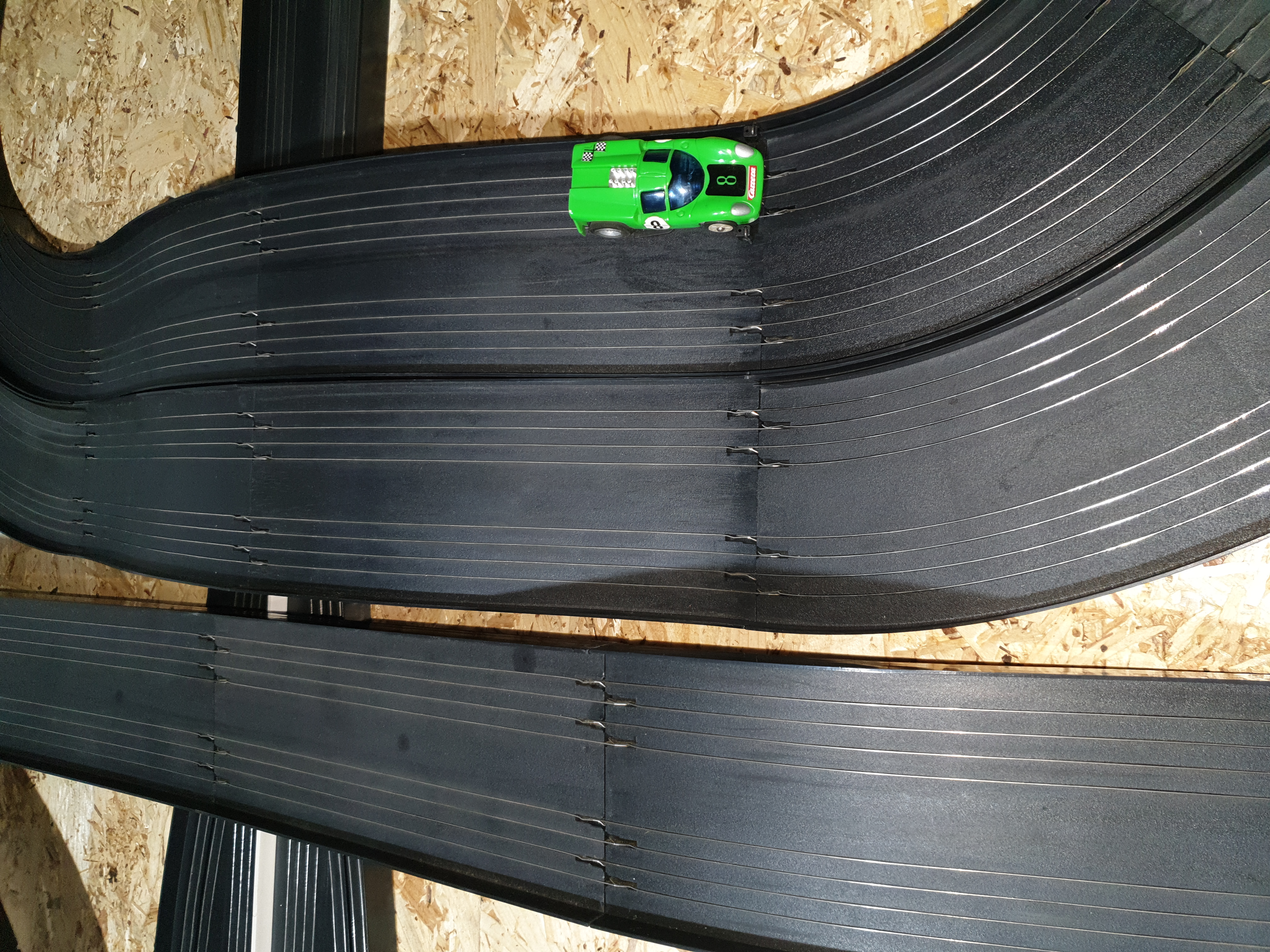

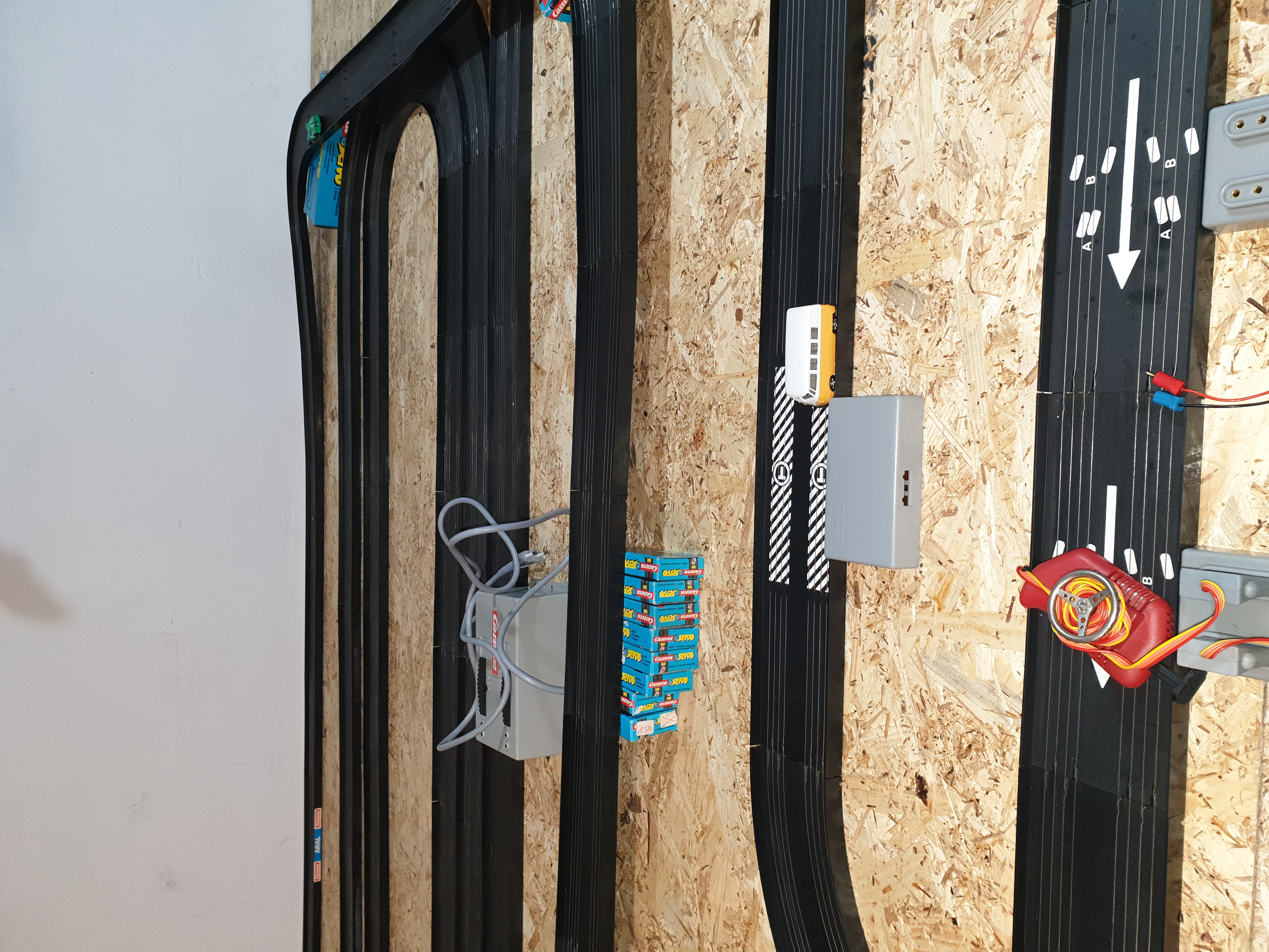

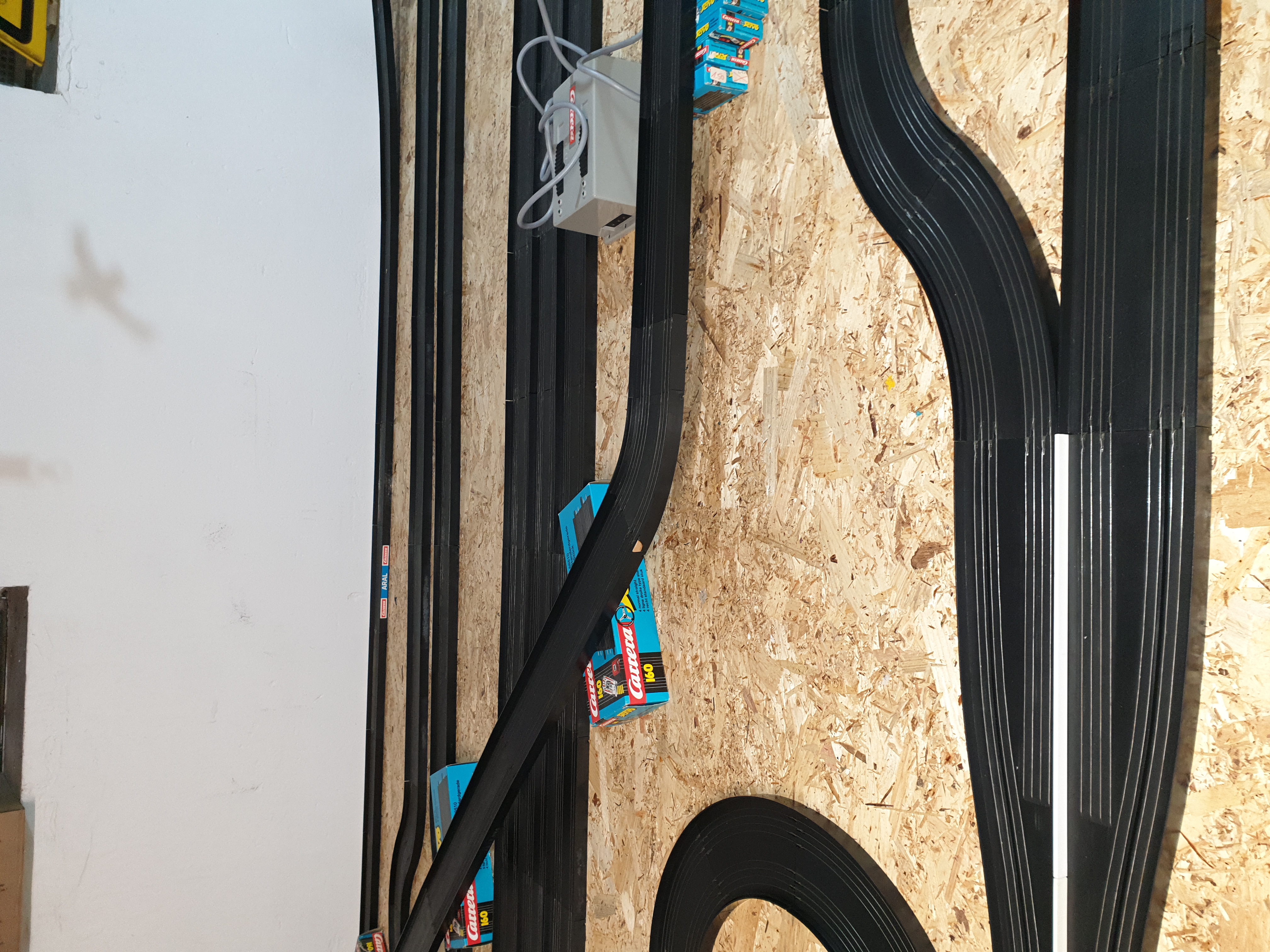

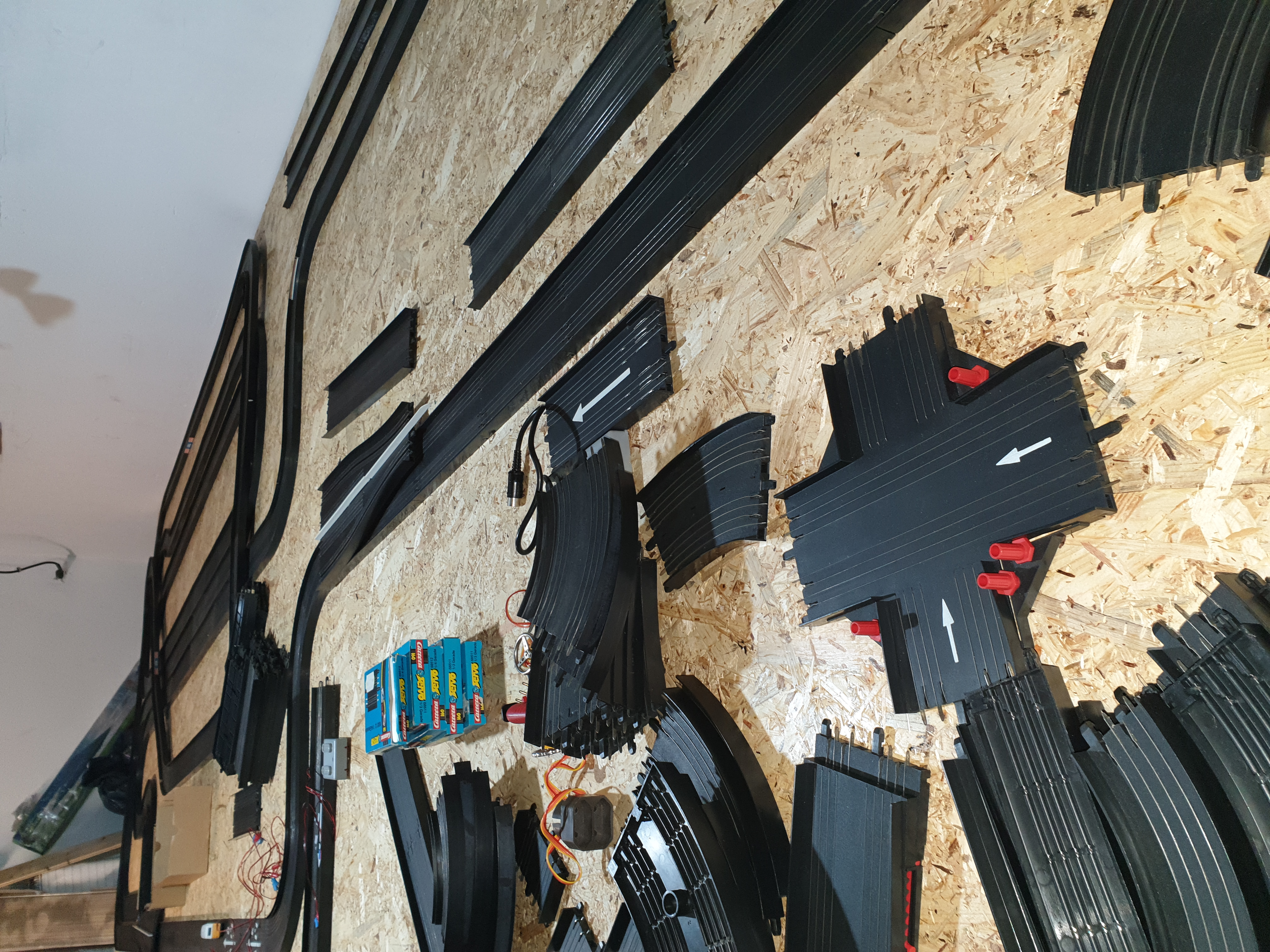

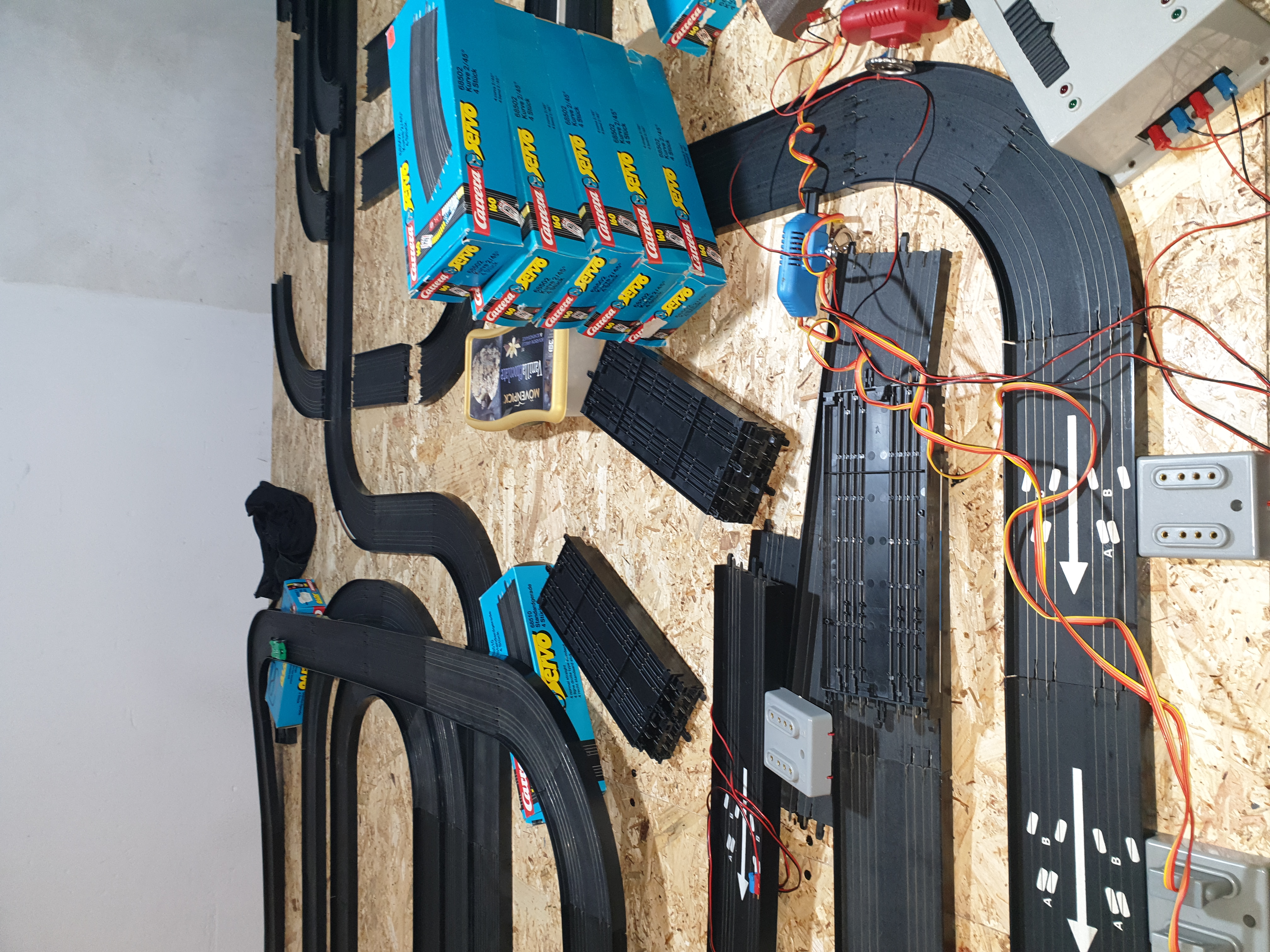

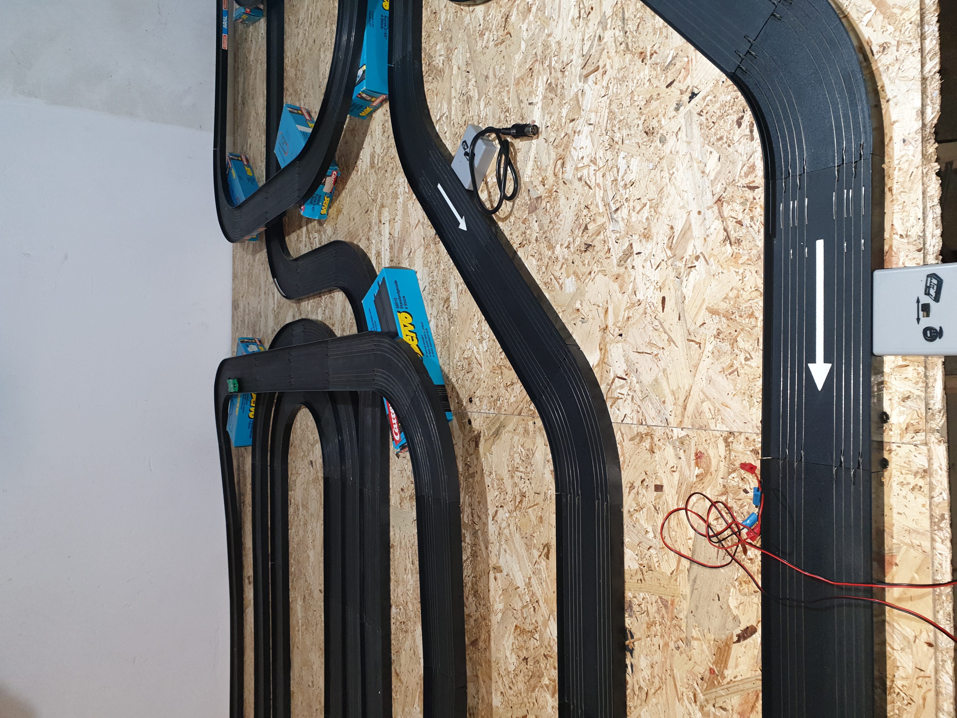

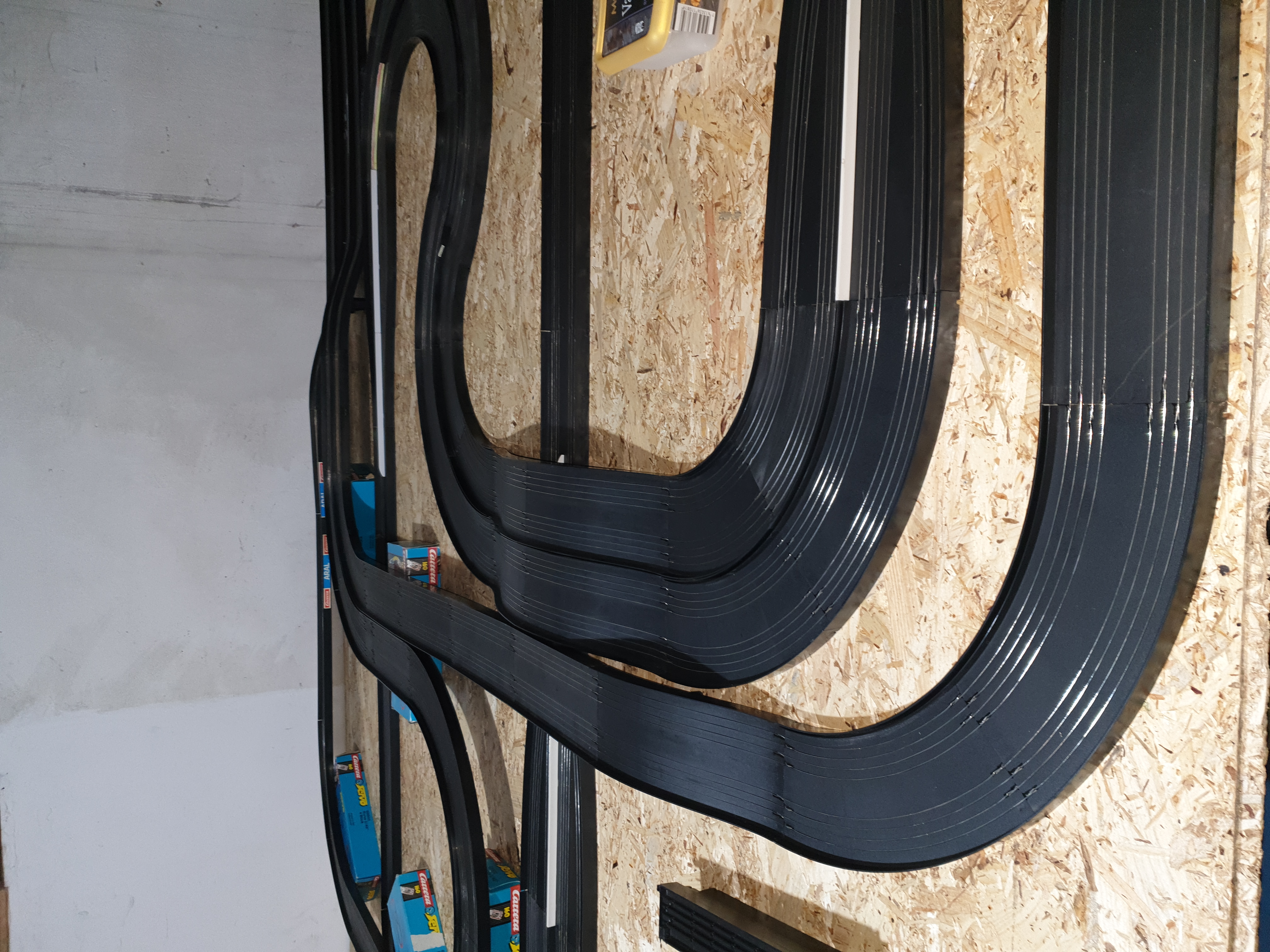

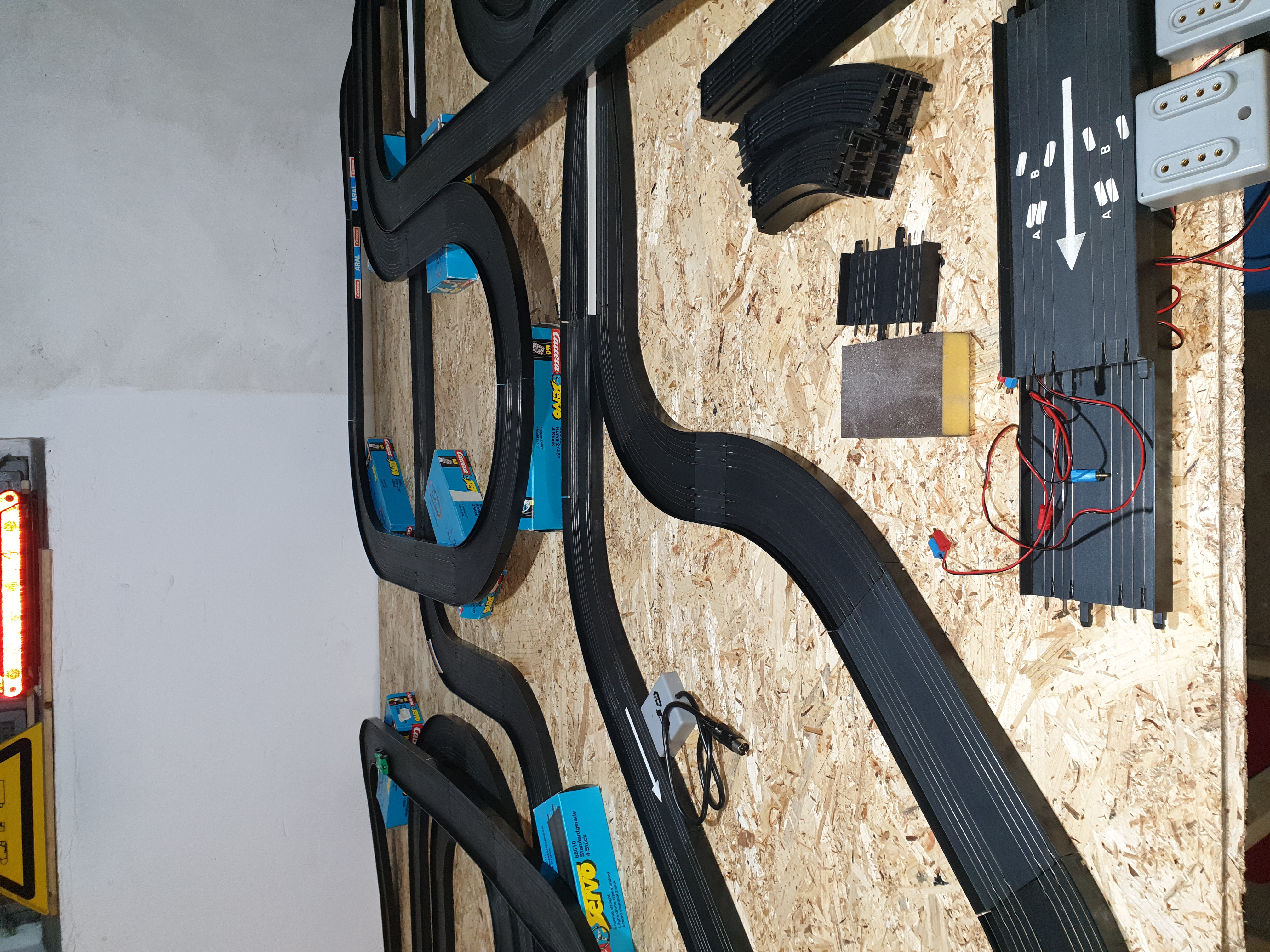

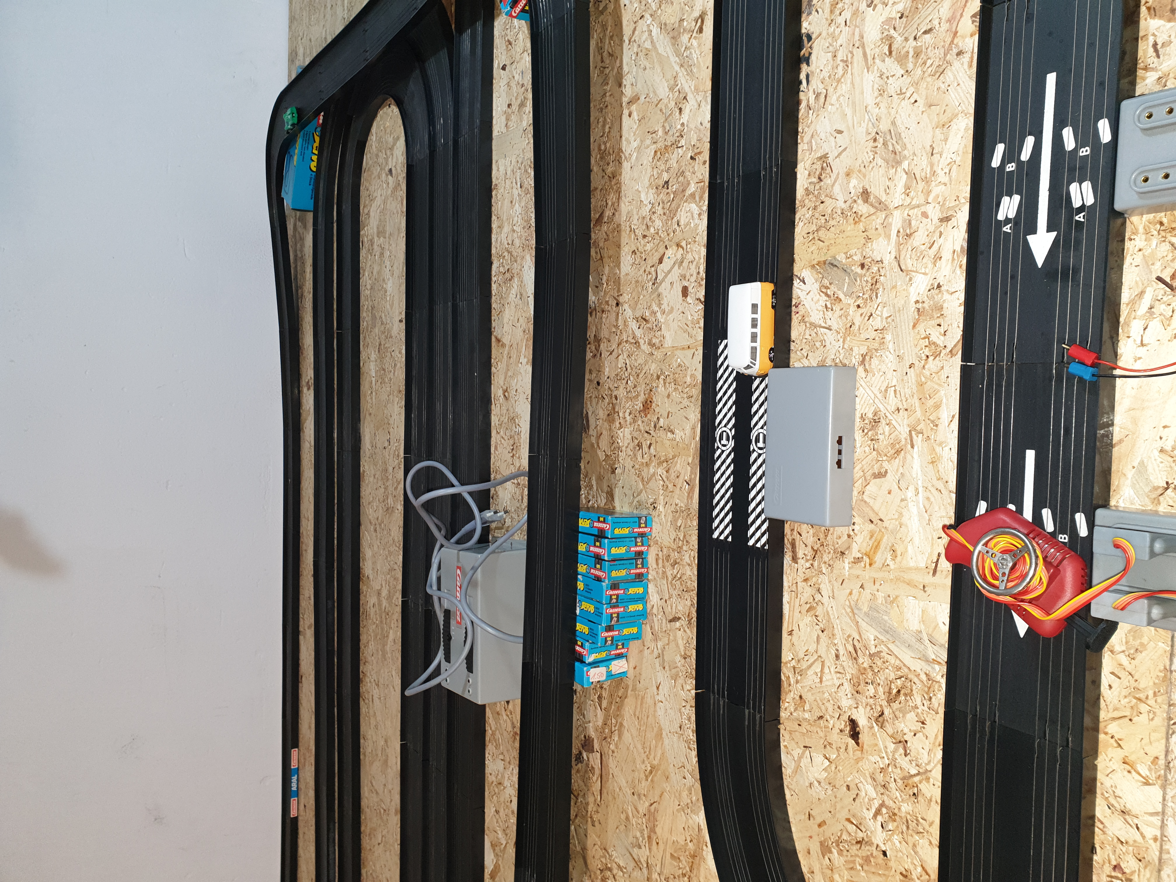

Strecke steht mit zweispurige Boxengasse und zwei Kontaktschienen,, diverse umbauten werden noch ergänzt ,so wie zwei elektrische Weiche für Zeitstrafen 1 spurig,,,, Parksystem,,,,,, aber alles Analog,,,. Danke für die info K2 sind verbaut ganz viele, siehe gleich Bilder. Alles ohne Slot ausser die Schikane die noch mit Bakelit vergossen wird. Dann alles sichern und auf stützen setzten.

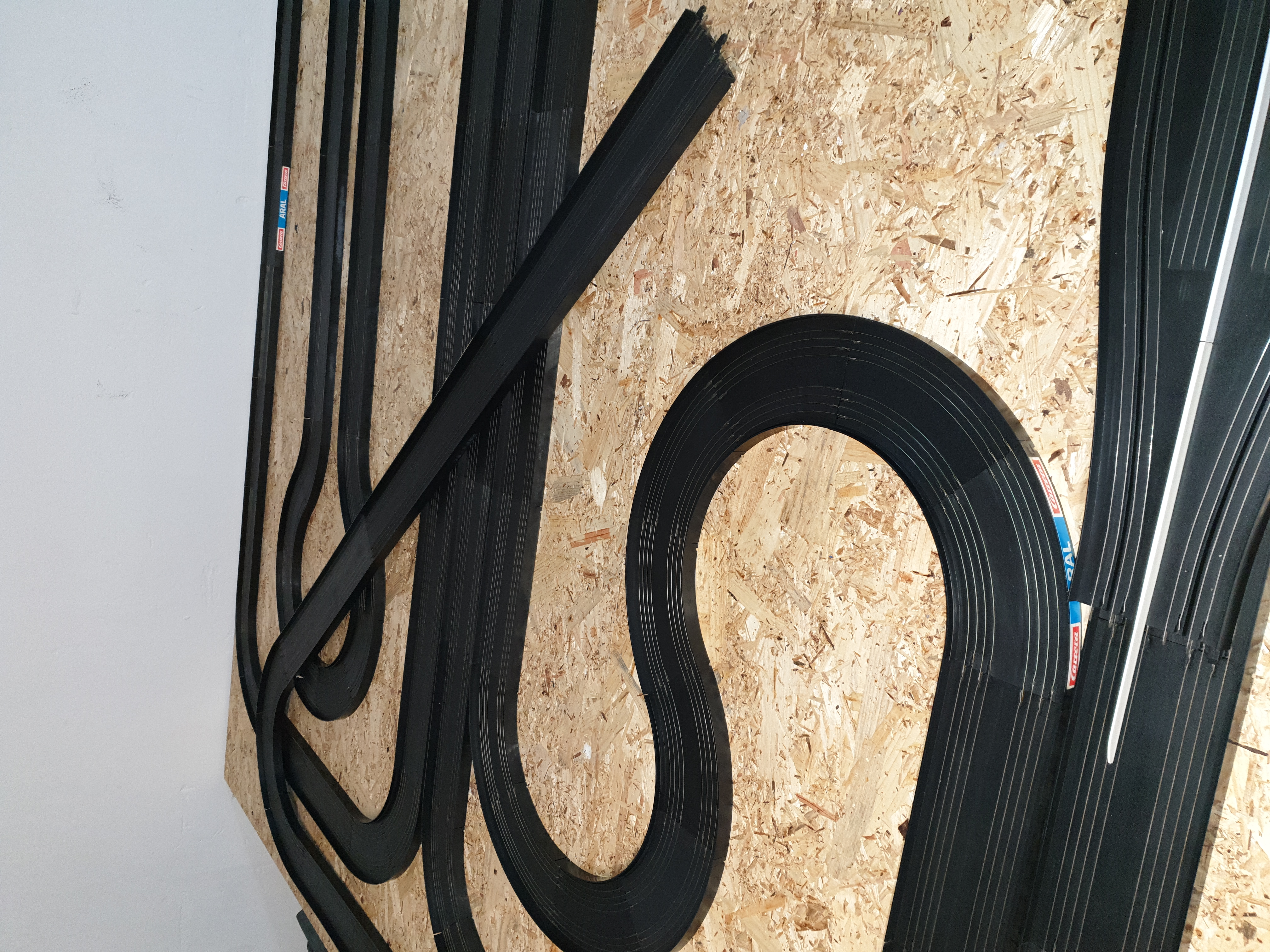

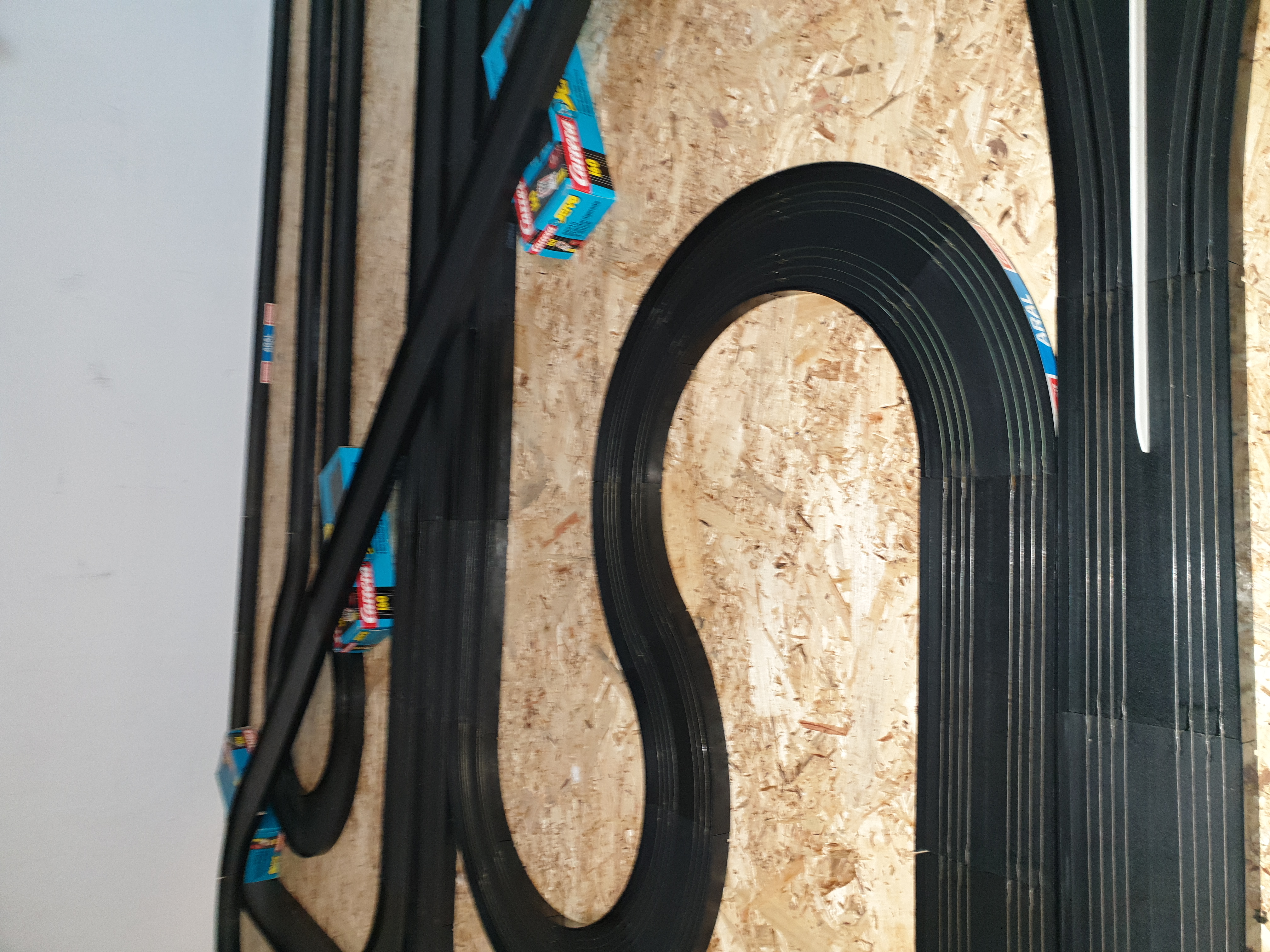

Moin. Haste vielleicht nen Gesamt-Streckenplan? Lässt sich so anhand der Bilder schlecht vorstellen, wie der Streckenverlauf wirklich ist.
Ansonsten noch ein Tip von mir. Nimm besser die Überfahrten raus und baue anstatt dessen lieber langsame kontinuierliche Steigungen und Gefälle ein. Manche Fahrzeuge, vor allem auch die Hindis, mögen die Steigungen nicht. Auch hier...fährt sich besser ohne die Überfahrten.

Hallo Dietmar , Streckenplan und Streckenlänge bin ich am überarbeiten, weil ich von Bauplan abgewichen bin. Testfahrt :poo:,
Tip: Handy auf den Tisch legen und 90 Grad drehen und du siehst die ganze Strecke .

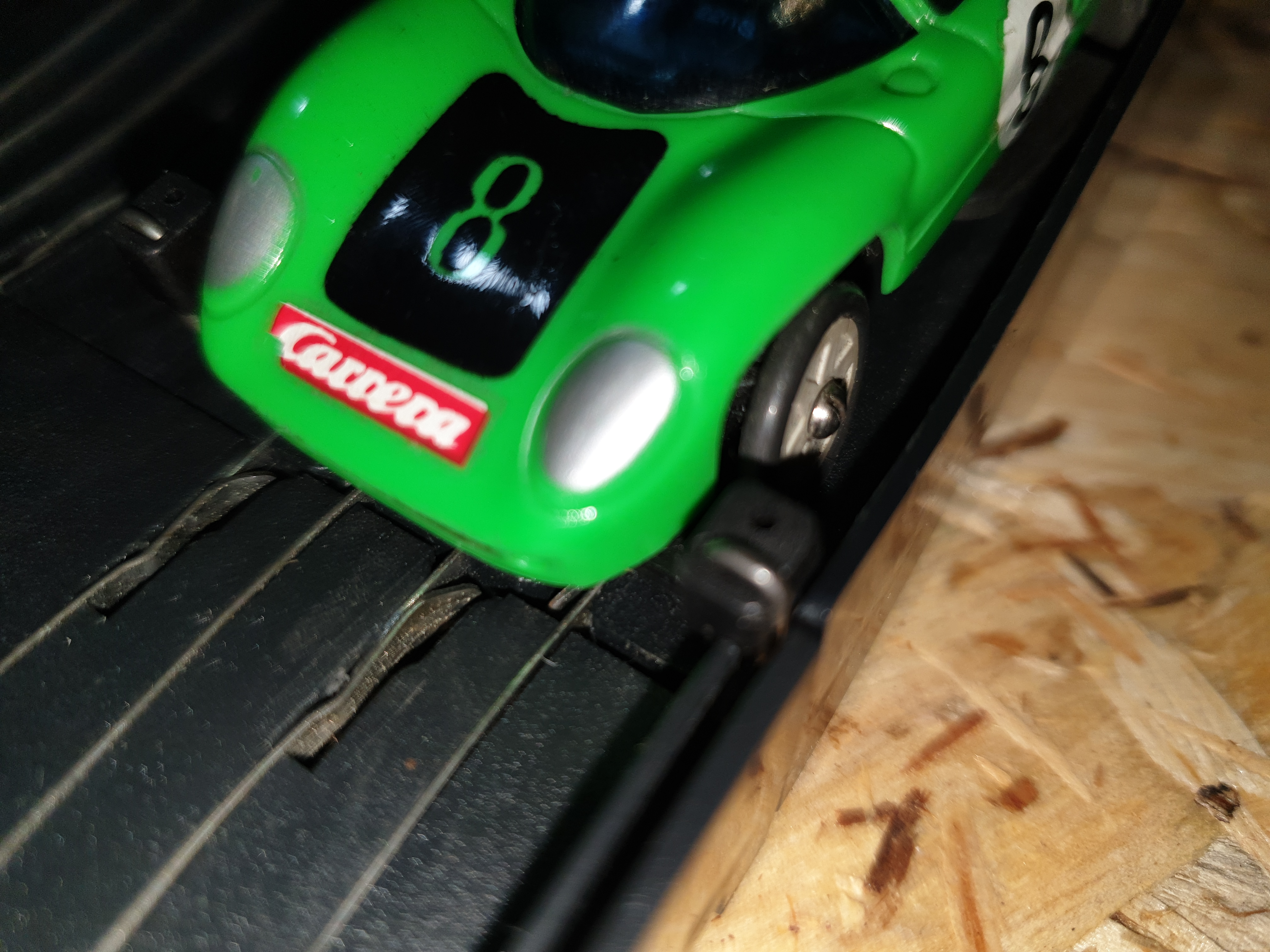

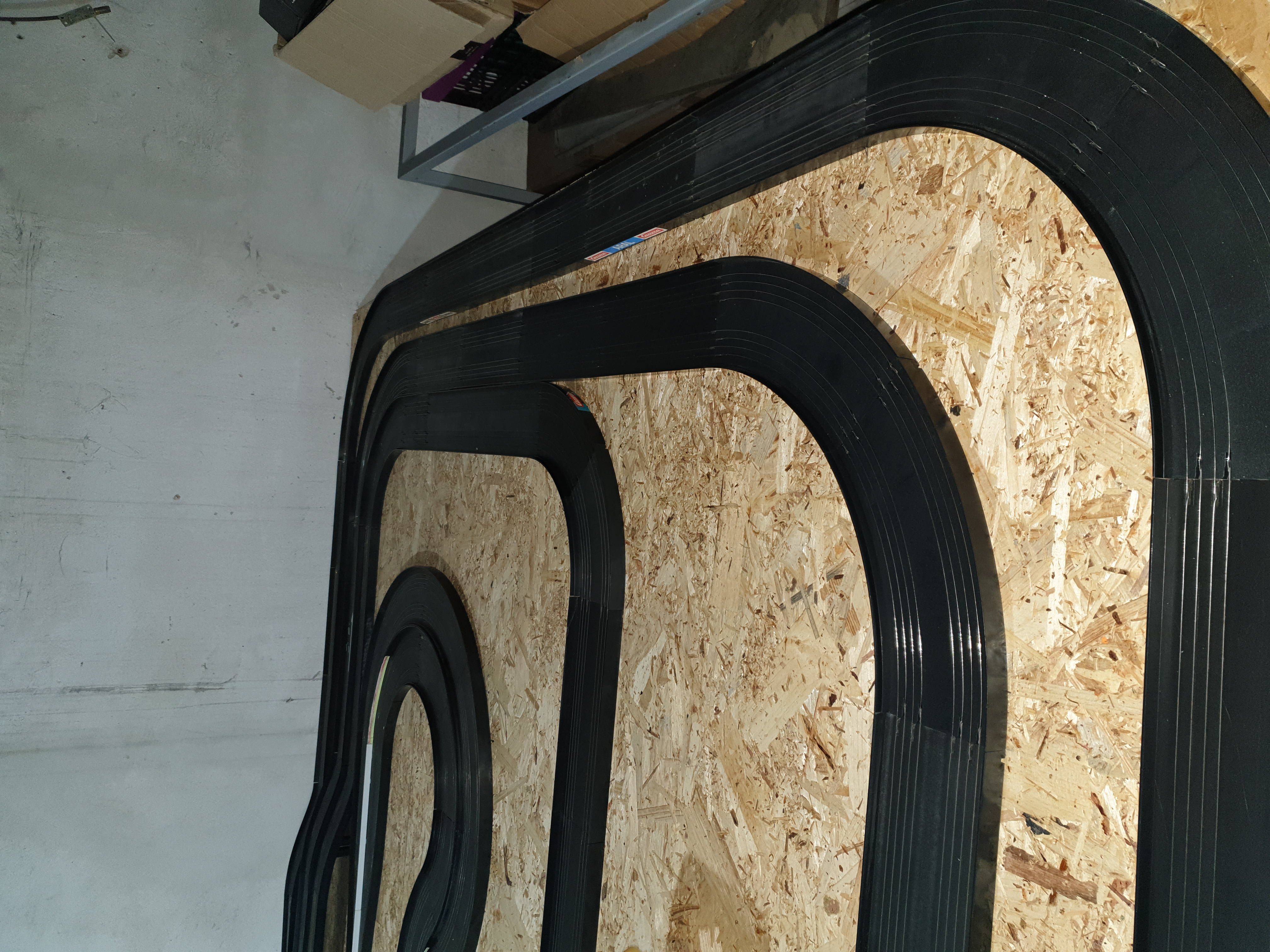

Moinsen, HILFE ich habe ein Problem bein Streckenbau? Überfahrt abwärts und Kurve 1 bleibt der Wagen stecken!!! Warum ? Habt ihr Abhilfe ? Oder eine andere Idee? Danke
Bleibt an der innen Führung hängen..

Servo-Geist hat geschrieben: Sa 20. Mär 2021, 19:16 Überfahrt abwärts und Kurve 1 bleibt der Wagen stecken!!!
Das funktioniert so nicht - bin in diese Falle auch schon getreten... Wenn der Wagen noch im Gefälle der Überfahrt steht, ist die Hakenführung der Innenkurve einfach zu hoch. Die sauberste Lösung ist eine 1/4 Gerade einzubauen.
Alternativ kannst du die Hakenführung der Innenlurve mit einem Cuttermesser anschrägen - so habe ich das bei meiner Bahn gelöst - und funktioniert super :banana: ... siehe Bild unten, sowohl bei K2 als auch bei K1 (für vergrößerte Darstellung einfach aufs Bild klicken). Bitte beachte den steileren Winkel bei der K1 für saubere Führung.

:banana: Hallo Bert.50 danke für die Informationen mit der Fase an der Schiene K1 und K2 klappt bestens , Hindi fahren auch alle Top drüber. :danke:
