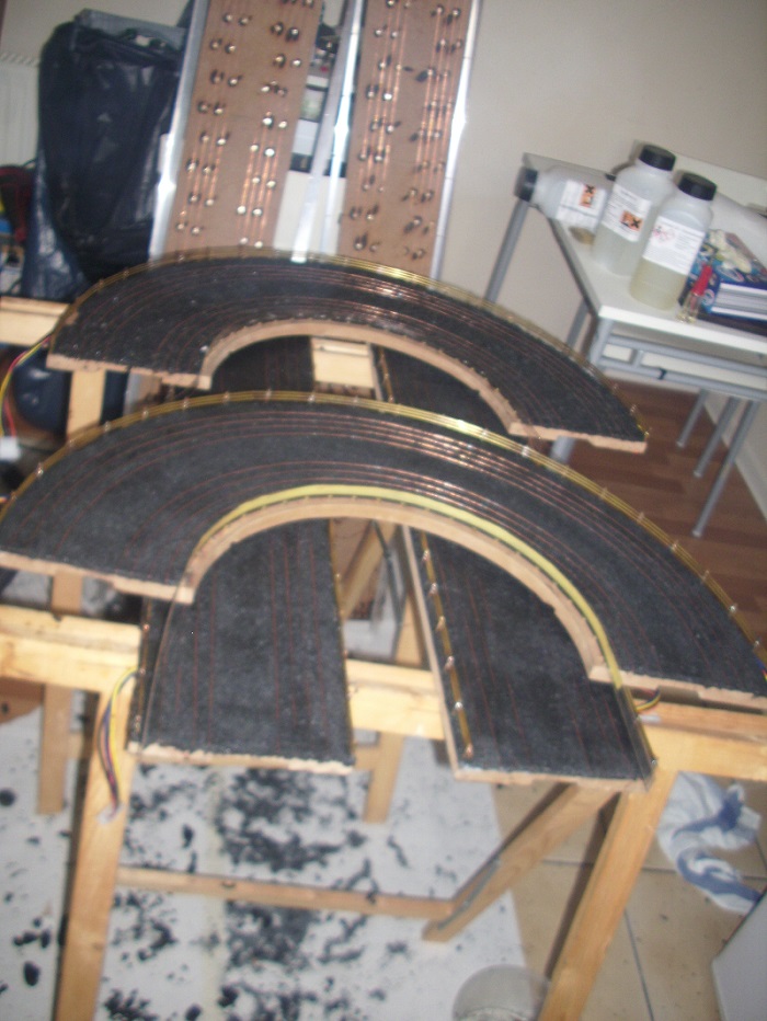

Nun 2 Fotos vom Status Quo...
Wenn jetzt (hoffentlich) jeder Zahn vom Rad (Rädern!) ineinander greift, wird der Achterverbund im Hintergrund auch fertig... wenn nicht... tja, dann bau ich fleissig Adapter in Homberg!
Nur soviel hab ich schon raus: " Das Monster hat mächtig viel Grip!!!(Quattrofahrerstatus!!! :daumen: )<- Teflonreifen vorne!Pflicht!!!

Moin Zusammen!
Zum und während des Sommertreffens hat es ja doch noch geklappt...

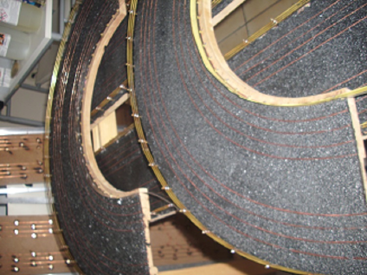

Wenigstens für einen Tag lief die Basaltbahn V1!
Am nächsten Tag war leider ein Stück der Hakenführung weggebrochen und für mich als Neuling, gab es ja sowieso noch viel zu sehen, verstehen und zu machen...
Deshalb gleich zu meinem Fazit!
(... Sammy, as the first Driver, I want to hear your oppinion!...)
...Anders als gedacht, hat die Bahn einen ganz anderen Grip als vermutet... Überraschung!
...das Ding mit der Bande funktioniert...
...eine runde Leiterbahn aus Kupfer ist nicht negativ!(dachte an Funkenschlag)
...nie wieder werde ich son Ding in 3 Wochen stemmen!...
Also, ich würd mich über euer Feedback freuen, damit ich dann in naher, ferner Zukunft mit der 2. Version beginnen kann.
Der Fertigungsaufwand ist auch noch so ein Ei..., mir geht es erstmal um die Fahrdynamik! Und sonstige Schönheitsfehler natürlich auch! Bitte meldet Euch!
Hier noch (im Foto) der würdige Abgang der V1...
Grüsse Sven

Ich fand die Banden aus Messing wunderschön, eine Kombination aus Holzbahn und Messingbanden in 132 wäre meiner bescheidenen Meinung nach die perfekte Lösung.
Die Basaltoberfläche hatte ja jetzt nicht so den Mördergrip aber man könnte ja Stellenweise solche Flächen einbauen.

also, ich fand die Bahn sehr sehr schön und fuhr sich besser als gedacht trotz der rauhen Oberfläche.
Ansonsten stimme ich Armin zu, die superschöne Messingbande in KOmbination mit einer Holzbahn mit glatter Oberfläche wäre das Optimum aus Optik und Fahrbarkeit.

Ich stimme euch auch zu, dass die Oberfläche natürlich der Schlüssel ist! Und man muß halt eben wissen, was man da für ne Bahn haben will.
Letzten Endes kann nun die erste Version nicht sehr aussagekräftig sein, weil ich die noch fast nen Tag mit dem Drahttopf nachgearbeitet habe und die ursprüngliche Oberfläche stark verloren gegangen ist. Es hat sich aber auch deutlich gezeigt, dass die Bahn auch noch viel zu uneben war, so dass die Reifen ja mehr oder weniger über die Huckel gestolpert sind und somit keinen Grip kriegen konnten.
Von der Bande hab ich jetzt aber nicht so viel Schwerwiegendes gehört, ausser die Anschlußstösse halt.
@ Armin: über sone Holzbahn/Bandekombi ,vielleicht mit "Basaltstücken" , sollte man echt nachdenken... :kinnkratz:
@ Stefan: ...warte mal ab. Bezüglich meiner Recyklingtrucks könntest du Gedanken haben...,...du weißt ja ein MAN kommt selten allein! ;)
Kurzum, zurück ans Reißbrett, dann noch mit ein paar Harzleuten gesprochen, ein wenig ausprobieren.....
.....und dann gibt's ne Basaltbahn V2!!! :P
