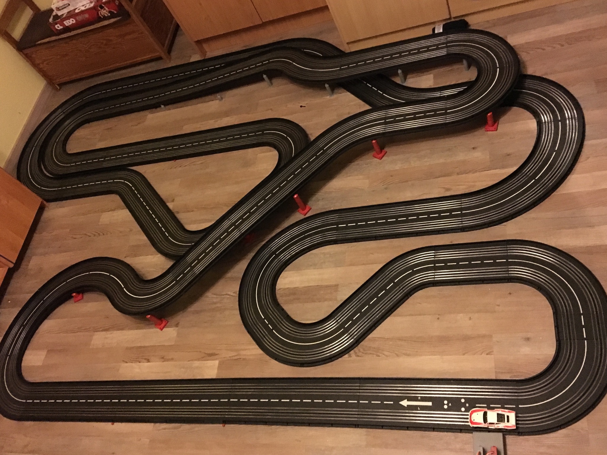

Der erste Aufbau ist vollbracht. Danke an meine Jungs, die kräftig mitgeholfen haben.
Leider gab es ein paar Tränchen, wegen Bettzeit.
Ach ja, der 935 hat sogar seine ersten Runden hinter sich gebracht.
Gruß Andi

Danke Stefan!!oerk hat geschrieben:Der hat die falschen Felgen drauf. Da müssen die grauen Kunststofffelgen montiert werden. Grund: Die weißen sind zu breit, die Flügel zu schmal, damit hoppelt er über die Innenführung.
Außerdem schleifen die Reifen ziemlich sicher hinten an den Abstandhaltern.
Falls du keine grauen Felgen hast, kann dir hier sicher jemand welche vermachen. Oder du kaufst dir einen Satz passende Alus.
Passende Reifengröße für die grauen: 40A.
Von den Schmalen Reifen habe ich uch noch einige hier auf anderen Autos. Muss eh zusammenwürfeln.

Bei der gezeigten Strecke ist mir aufgefallen, dass Du in zwei Kurven Viertel- oder Drittelgeraden mittig verbaut hast. Das führt dazu, das ein Auto welches die Innenspur benutzt dort die Führung verliert und aus der Spur drifftet.

Sehr langsam geht auch in meinem Keller etwas vorwärts...

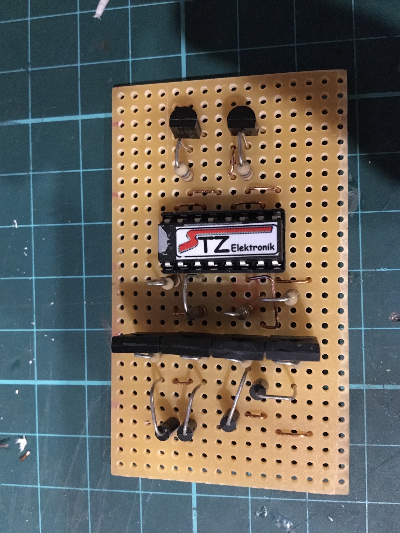

Hast du an die Leiterbshnunterbrechungen auf der Rückseite gedacht?

Hallo Helmut,Servospeedway hat geschrieben: Mo 22. Jun 2020, 22:14 Das wird auch mal Zeit...
Hast du an die Leiterbshnunterbrechungen auf der Rückseite gedacht?![]()
Hast ja recht. Aber immer ein kleines Stück weiter. Das passt schon so.
Ja, die Unterbrechungen und Brücken sind drin. Löten muss ich noch üben. Sieht nicht toll aus, aber erfüllt bestimmt seinen Zweck. Kann man im Vorfeld Prüfungen durchführen, um fest zu stellen, ob alles passt?
In nächster Zeit noch die Anschlussschie realisieren.
Eins nach einander.

Erste Prüfung ohne IC!
Die Autos müssen auf dem Impuls fahren können und dabei etwas langsamer werden.
Also langsam drüber fahren, dann merkt man es. Wenn du falsch herum lenkst, müssen sie stehen bleiben.
Viel Erfolg
