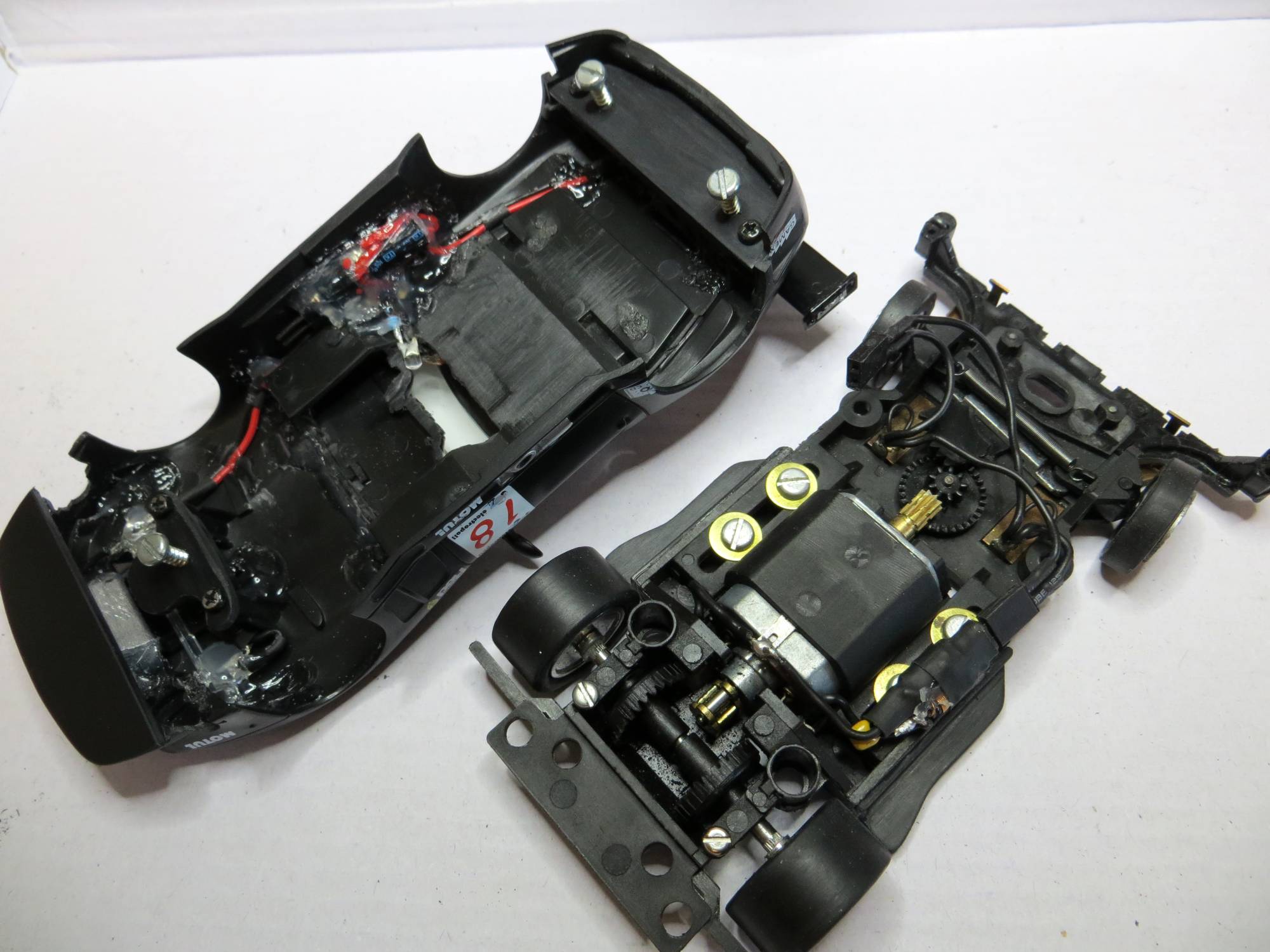

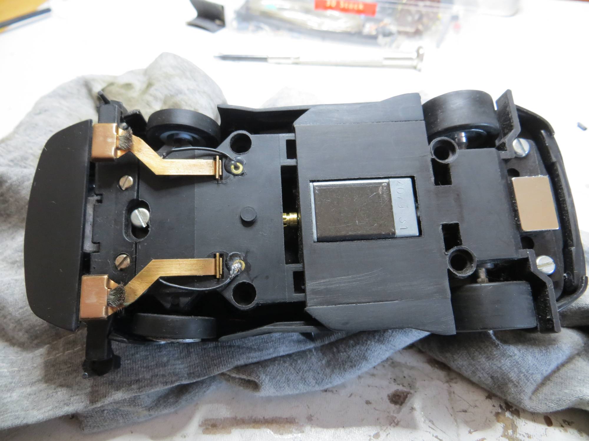

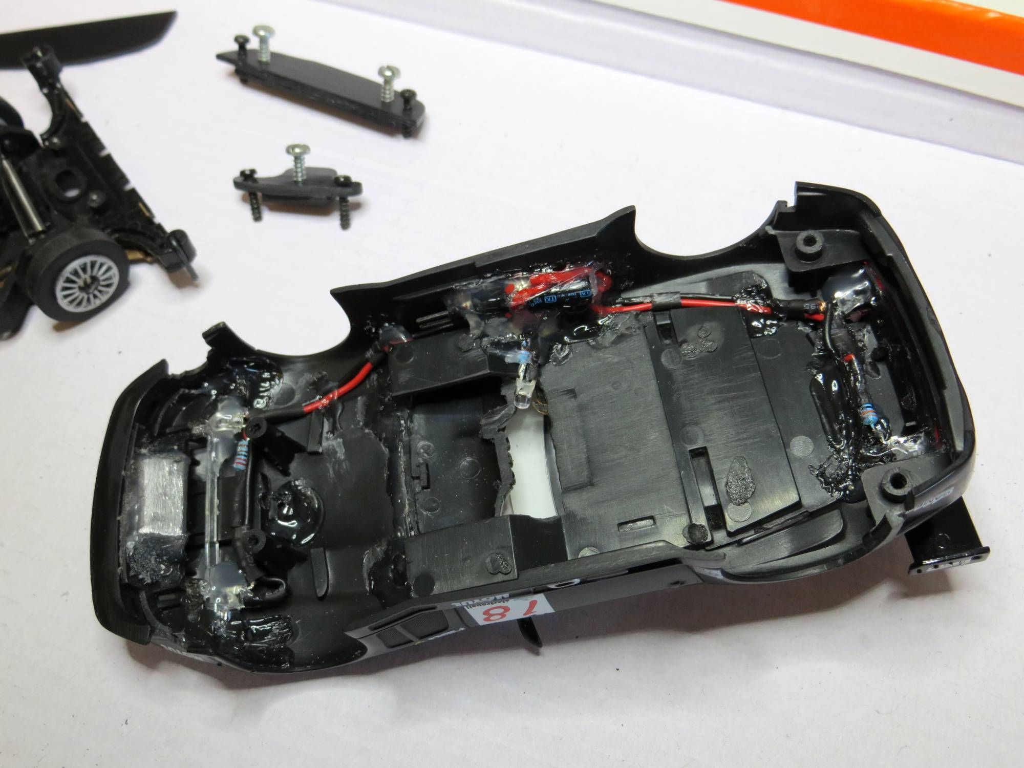

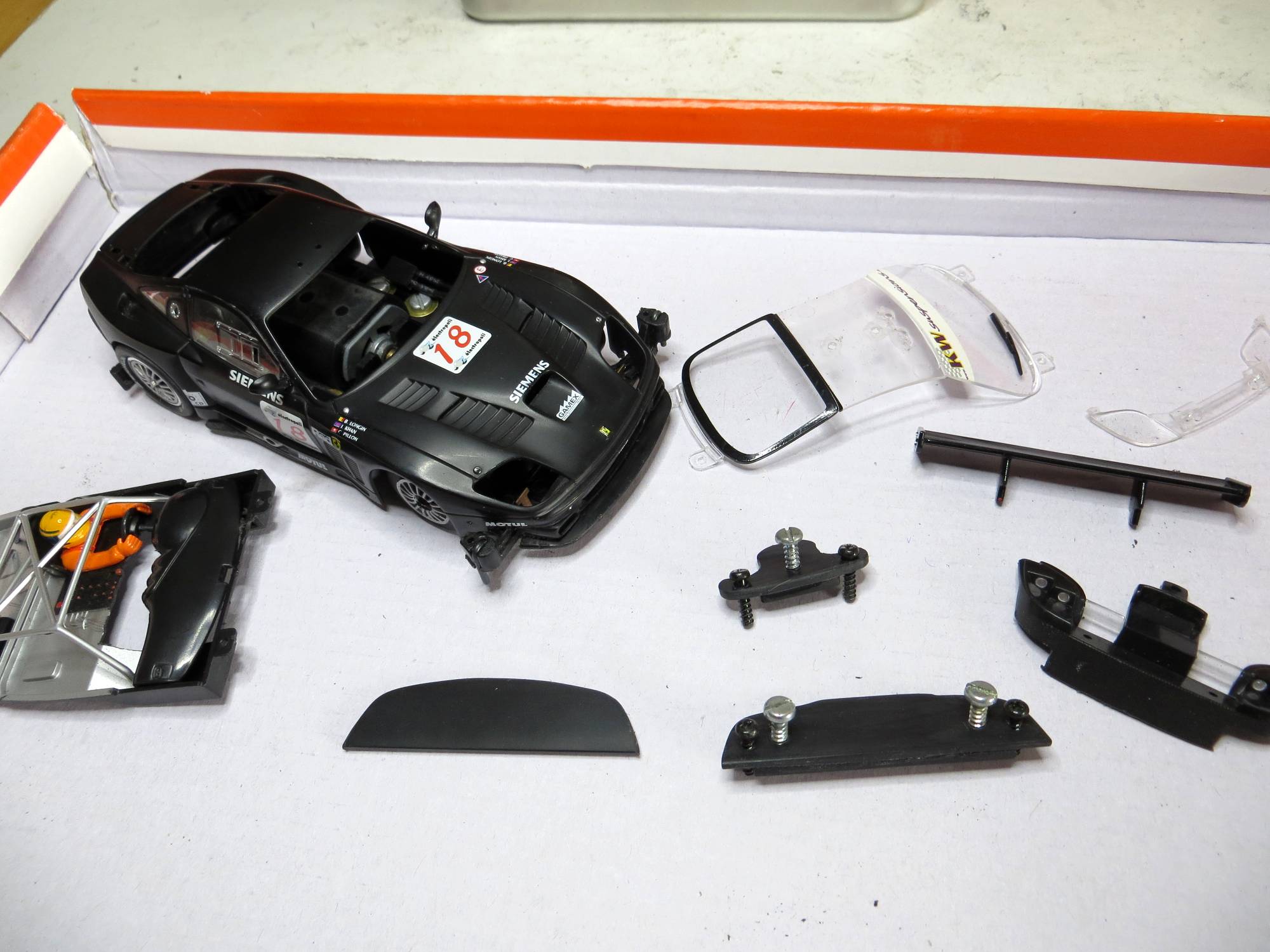

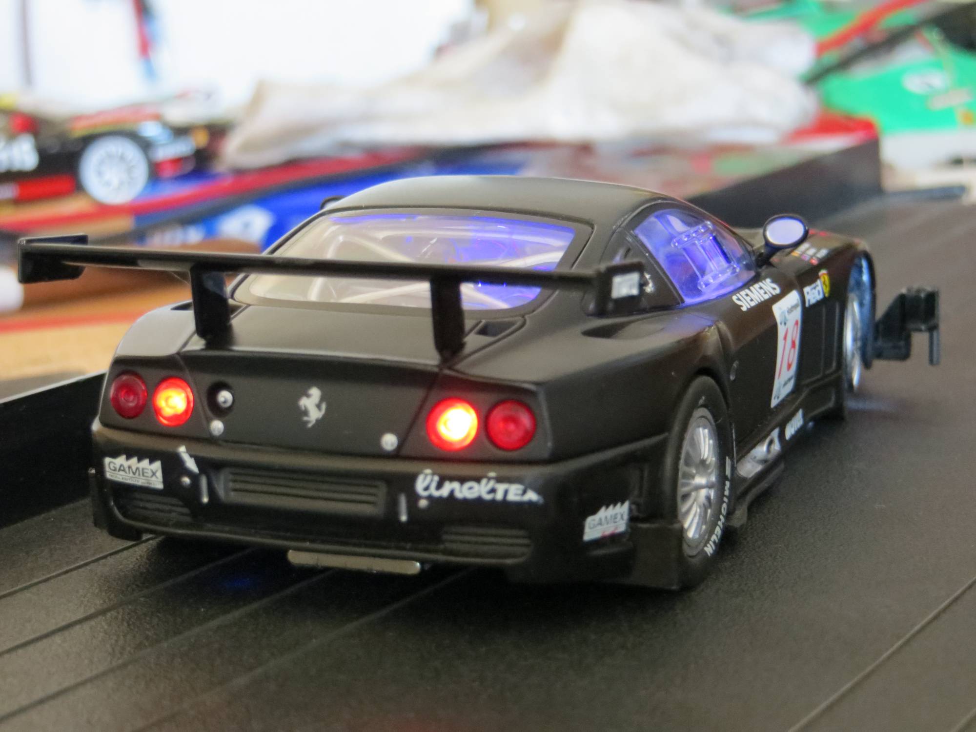

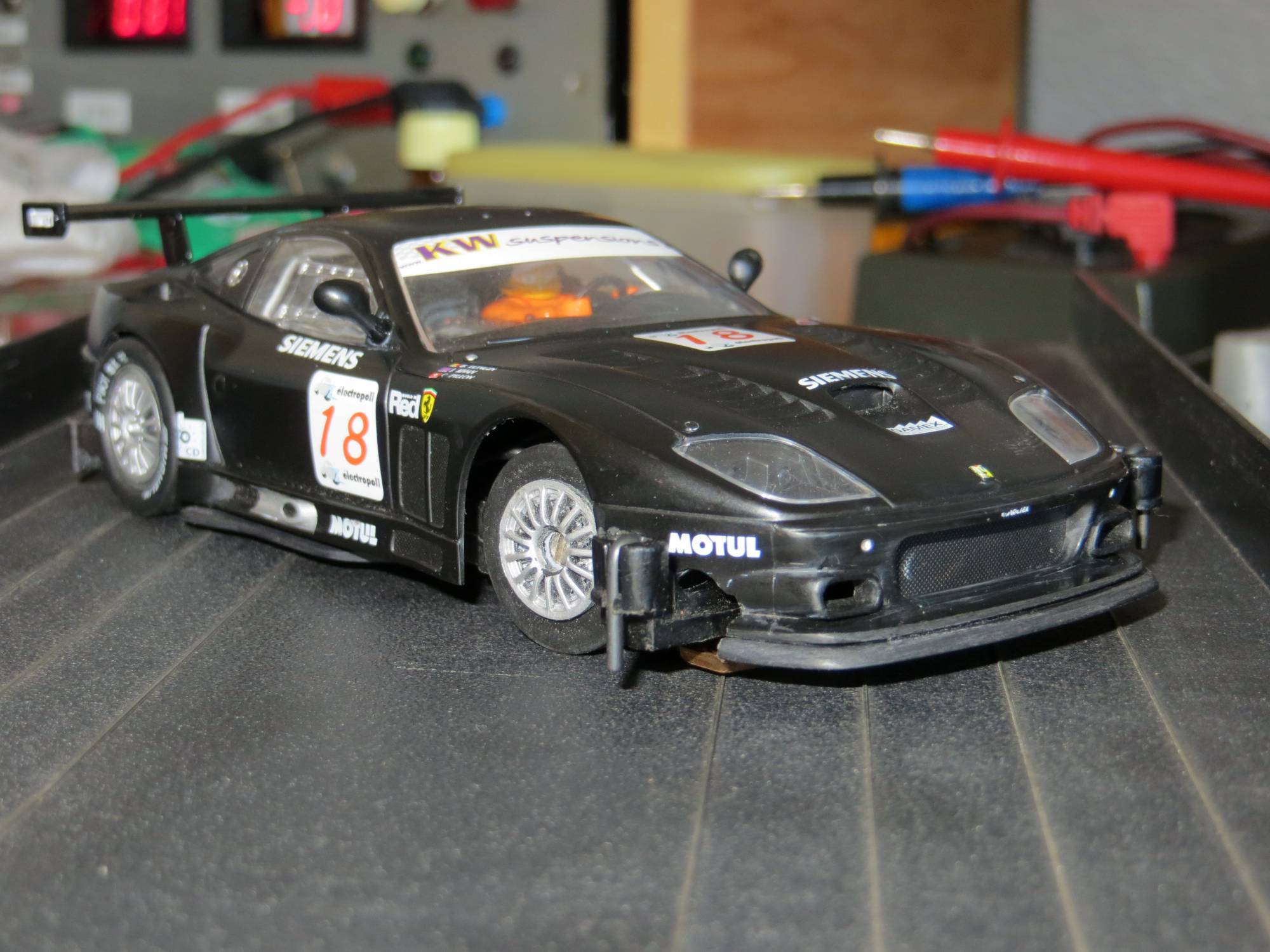

Black Beauty ist jetzt auch fertig
Beitrag von endeavour »
Einen hab ich noch...
Hab ihn Black Beauty genannt :kasper:
Wieder Blau macht glücklich Edition.
Wenn man berücksichtigt, dass über 10 Jahre alte Carrera EVO Reifen hinten drauf sind fährt er super. Werde bei Gelegenheit passende neue Carrera oder Ortmann Reifen bestellen und hoffe, dass es noch besser wird.
Hab diesmal ein paar mehr Bilder vom Karosseriebau mit hochgeladen.
Vermutlich der Vorletzte bis zum Herbst (hab noch einen). :banana:

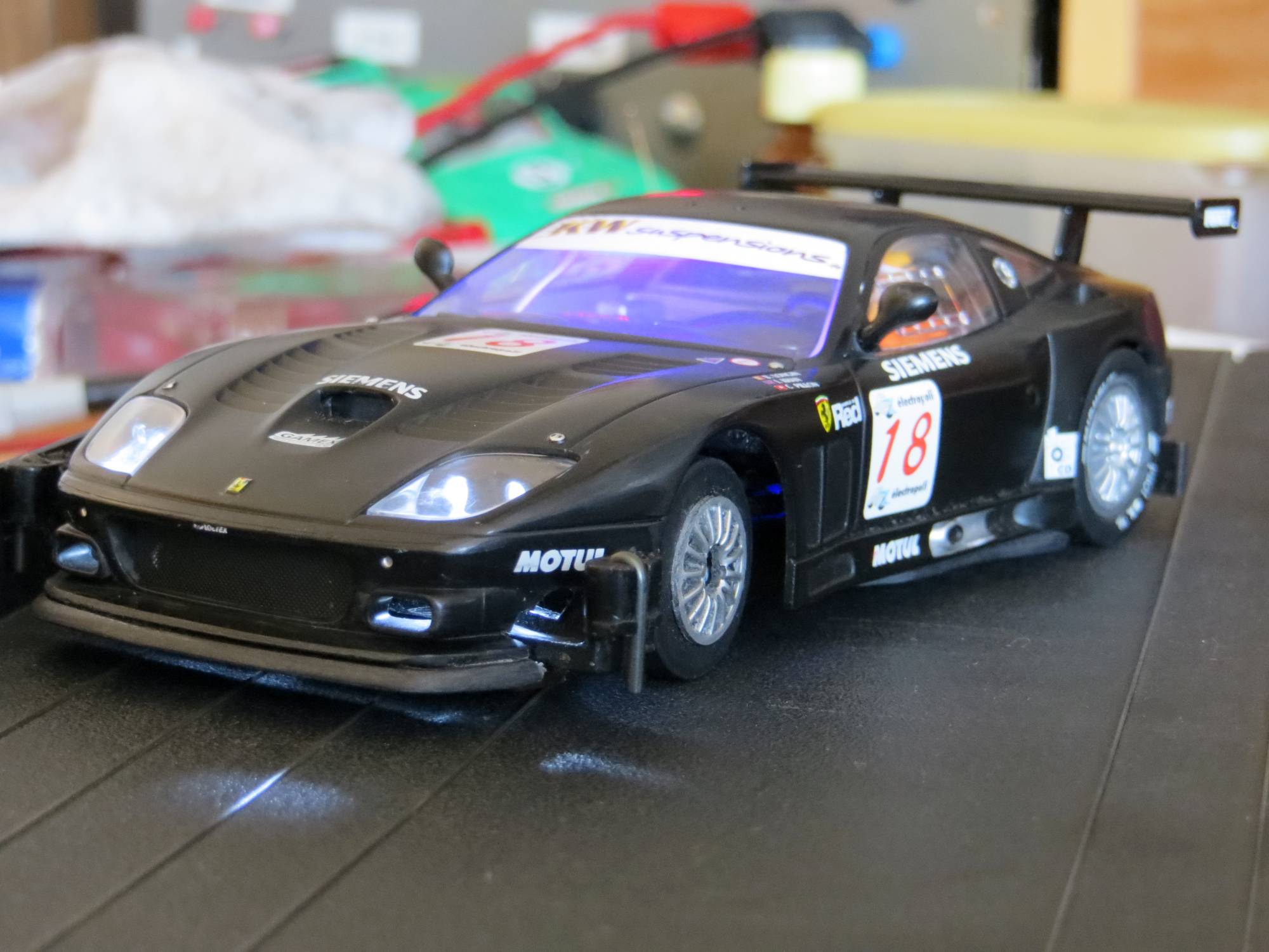

Also mit den Originalfelgen echt top!
Wie hast du das mit den vorderen gemacht?
endeavour
Beiträge: 182
Wohnort: Bad Rothenfelde
Re: Audi R8R Le Mans
Die Servo 132 Felge an der Außenseite minimal abgeschliffen (vermutlich 0,2 mm und quasi nur den Außenrand). Bei der EVO Vorderachse die Felgen mit Proxxon Mikromot Minitrennscheibe geteilt, dass nur eine recht dünne Außenblende übrigblieb. So dünn wie moralisch vertretbar gefeilt. In die Mitte ein Loch gebohrt und so groß gefeilt, bis der Schraubenkopf für die Servo-Felge gut durchpasst. Dann mit Sekundenkleber auf die Servo-Felge geklebt. Nach der dritten oder vierten Felge hatte ich den Bogen raus.

Hammerteil, mehr kann ich dazu nicht sagen :up: :thumbsup:
