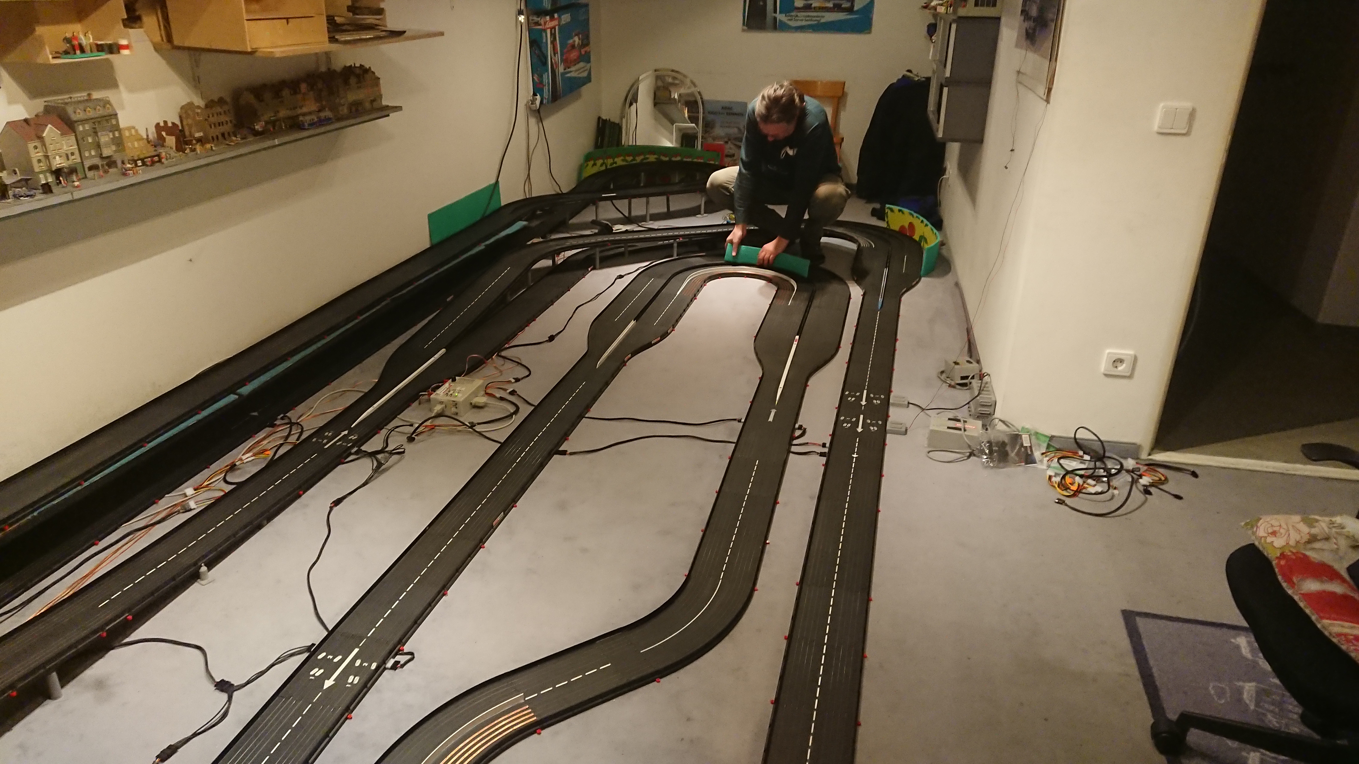

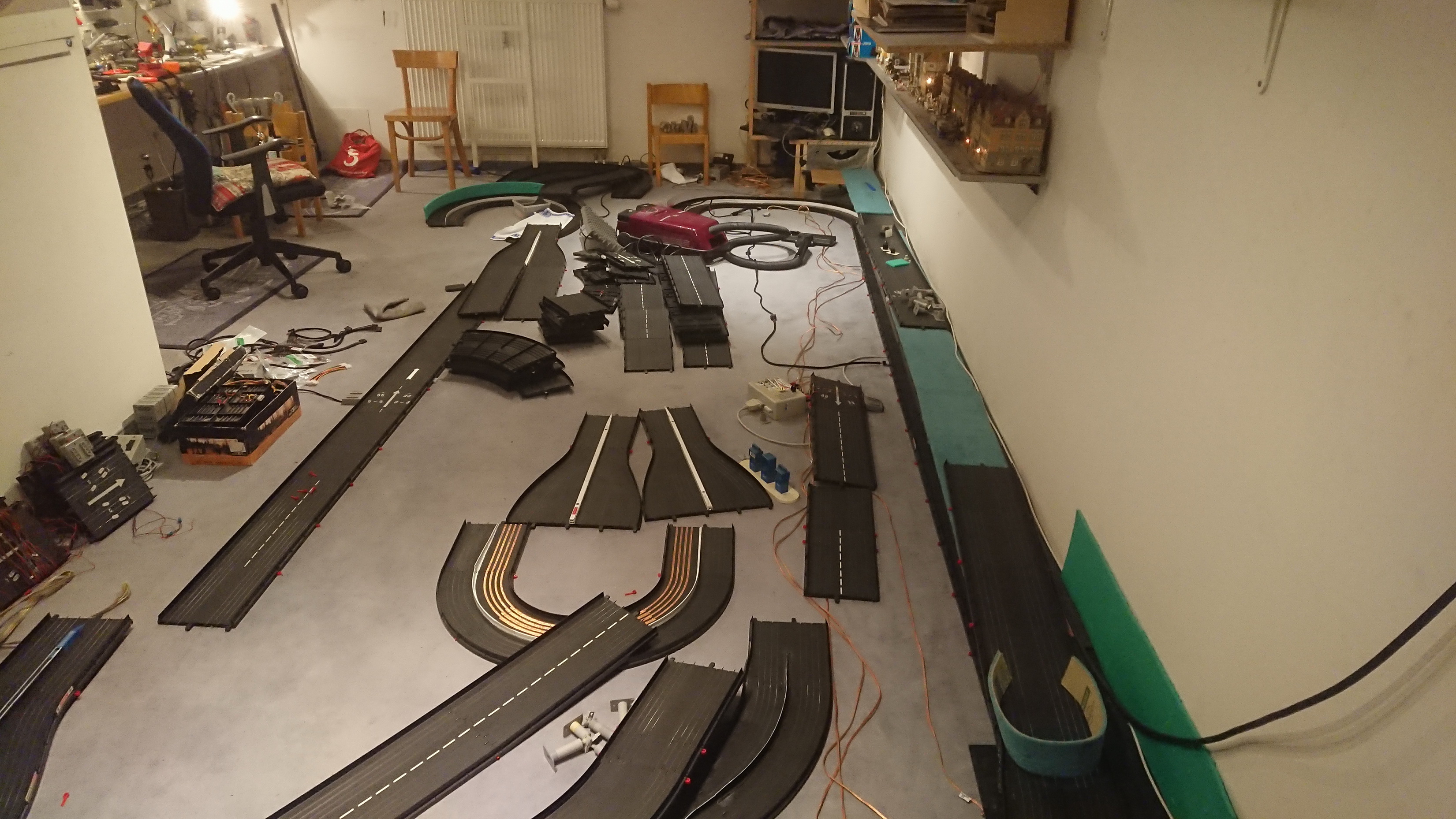

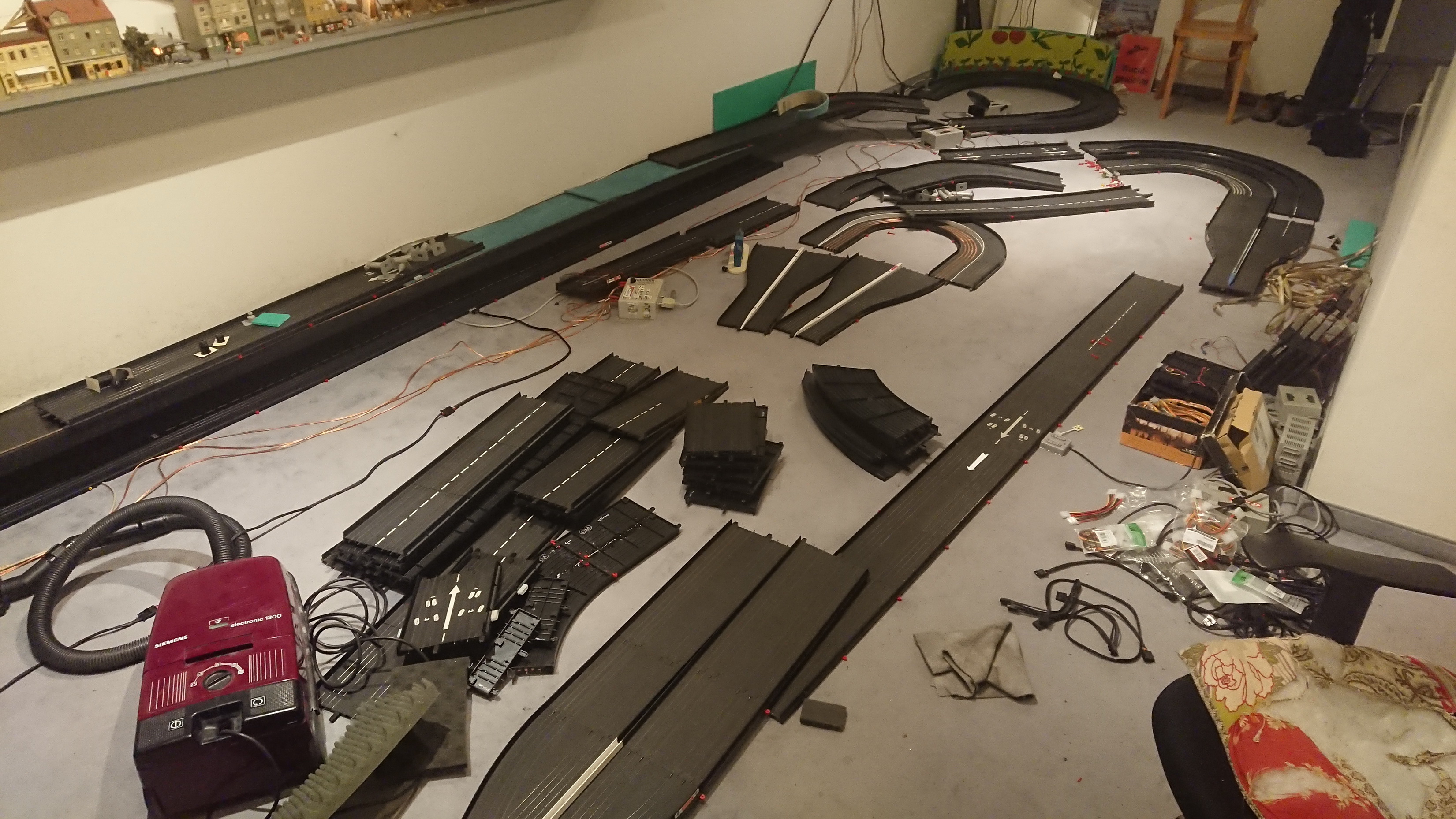

So , die Bahnreinigung geht dem Ende zu.
Alles auseinander gebaut, Kontakte abgeschliffen und abschnittsweise durchgemessen, ggfs nachgearbeitet. Vorher teilweise riesige Widerstände in den Bahnabschnitten, jetzt fast keine mehr. Abschnitte lagen ja zum Teil schon Jahre.
Dazu weitere Einspeisungen erstellt.
Hoffe, dass sie ab heute abend wieder fährt.
Putzchaos
Putzchaos
Putzchaos
Putzchaos

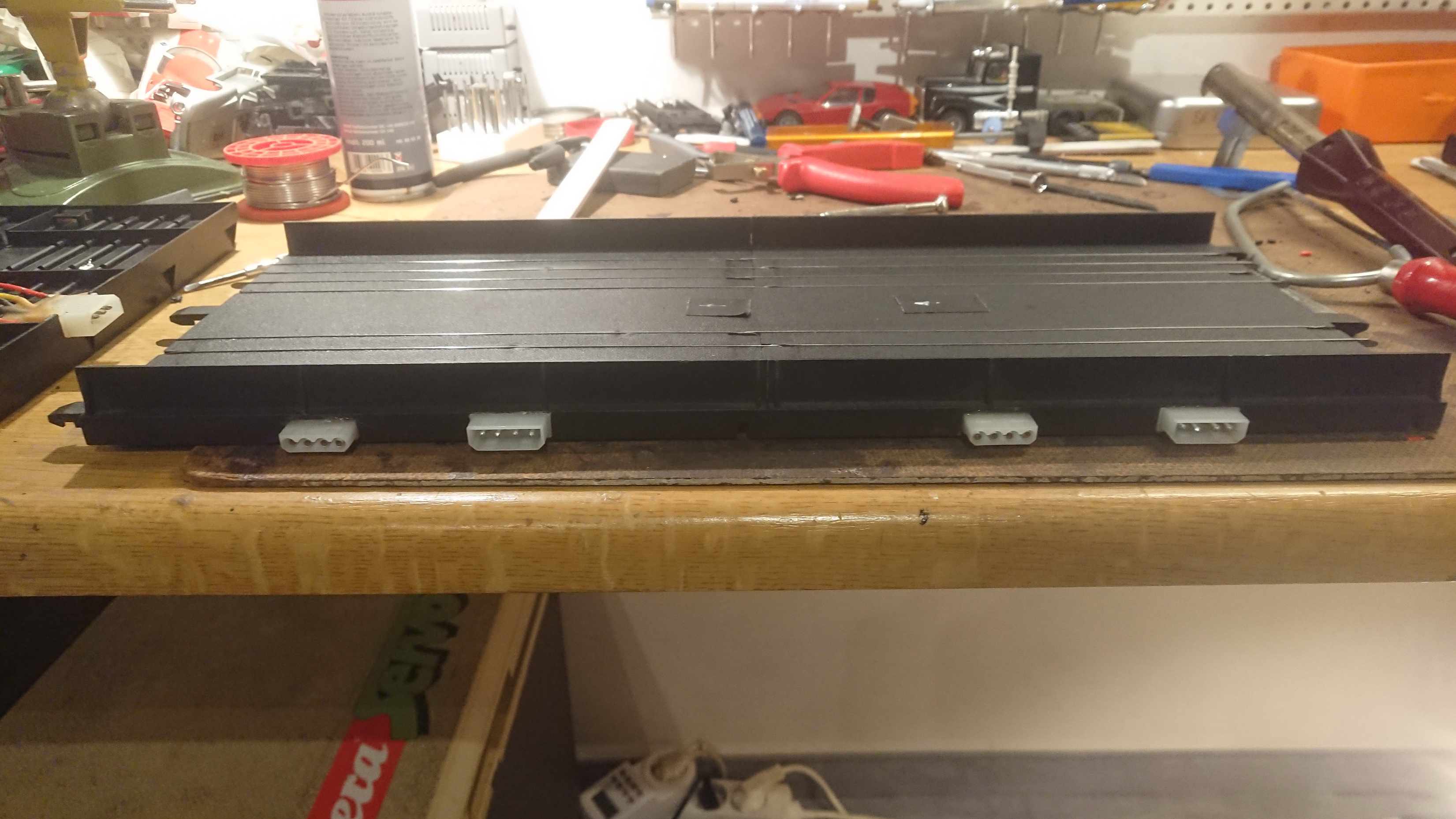

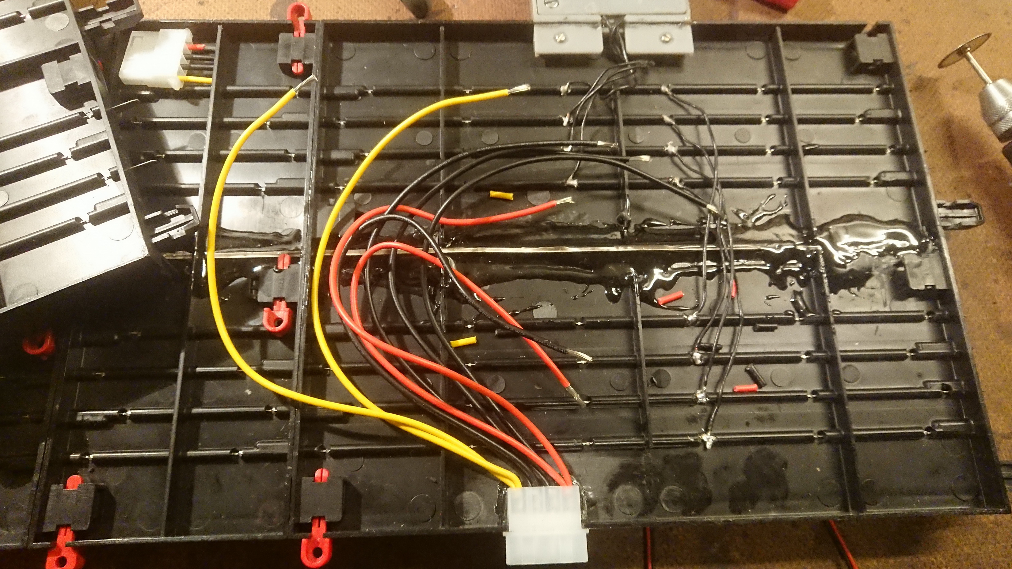

Einspeisungsabzweig. Echt schlimm zu löten...
Rein-Raus Einspeisung. Extrem schlimm zu löten...

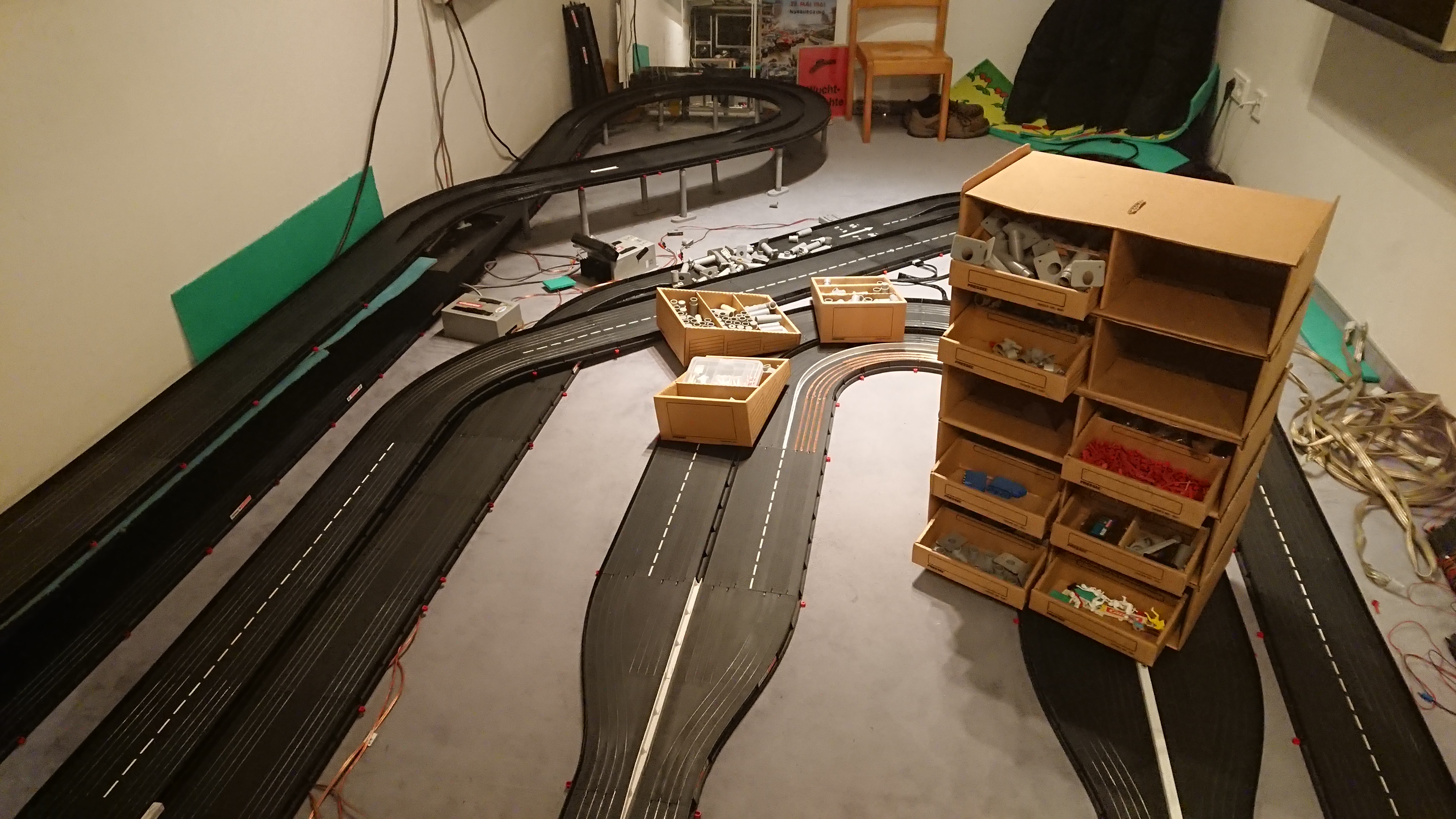

So, seit letzter Woche läufts wieder!!
Erst waren noch ein paar Kurzschlüsse auf der Bahn. Hab in der Woche davor mit drei Bier im Schädel Stromeinspeisungen gelötet. Sollte man nicht machen, das ist ohne schon kompliziert genug...
@bert: geändert haben wir nur ganz wenig, hier und dort ein paar (Drittel/Viertel-)Geraden rein oder raus, um schiefe Winkel im Bahngrundriss geradezubekommen.
Stromversorgung und Ansprechverhalten sind jetzt ein Traum! Autos laufen auf niedrigster Trafostufe ruckelfrei durch.

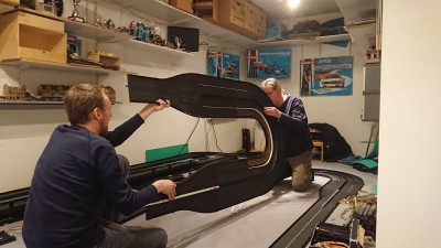

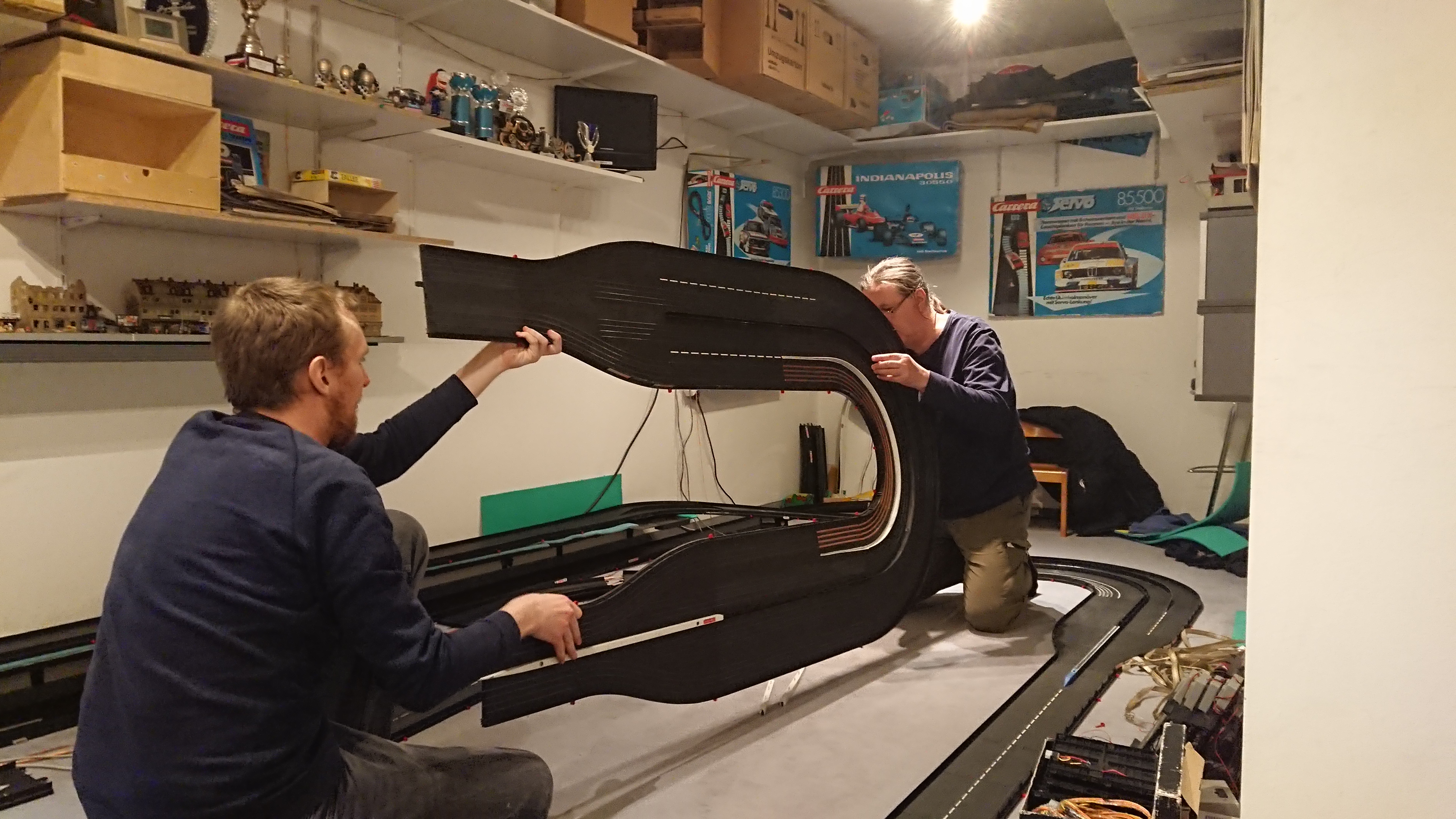

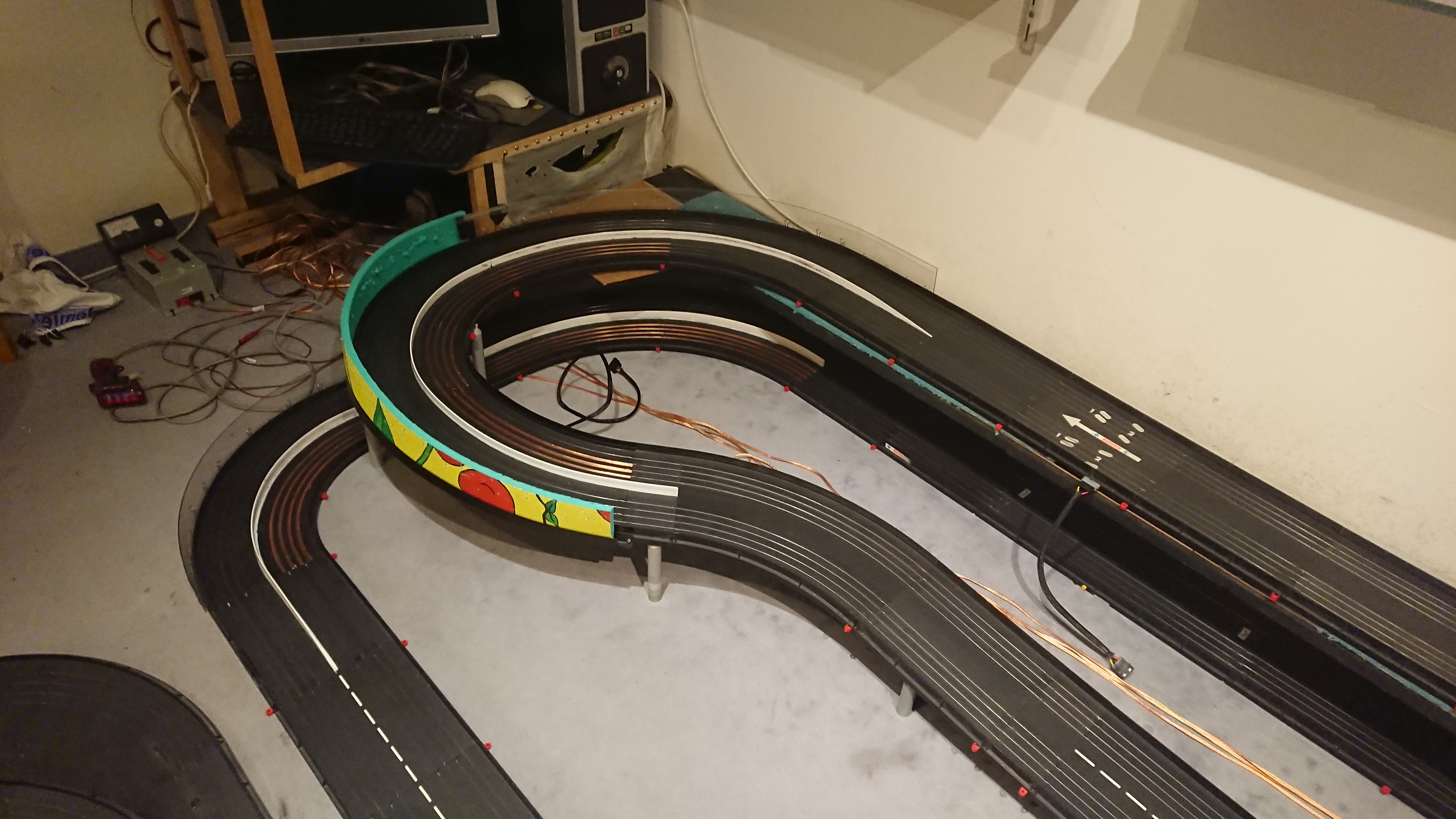

Think Big
Think Big
Deconstruction rulez

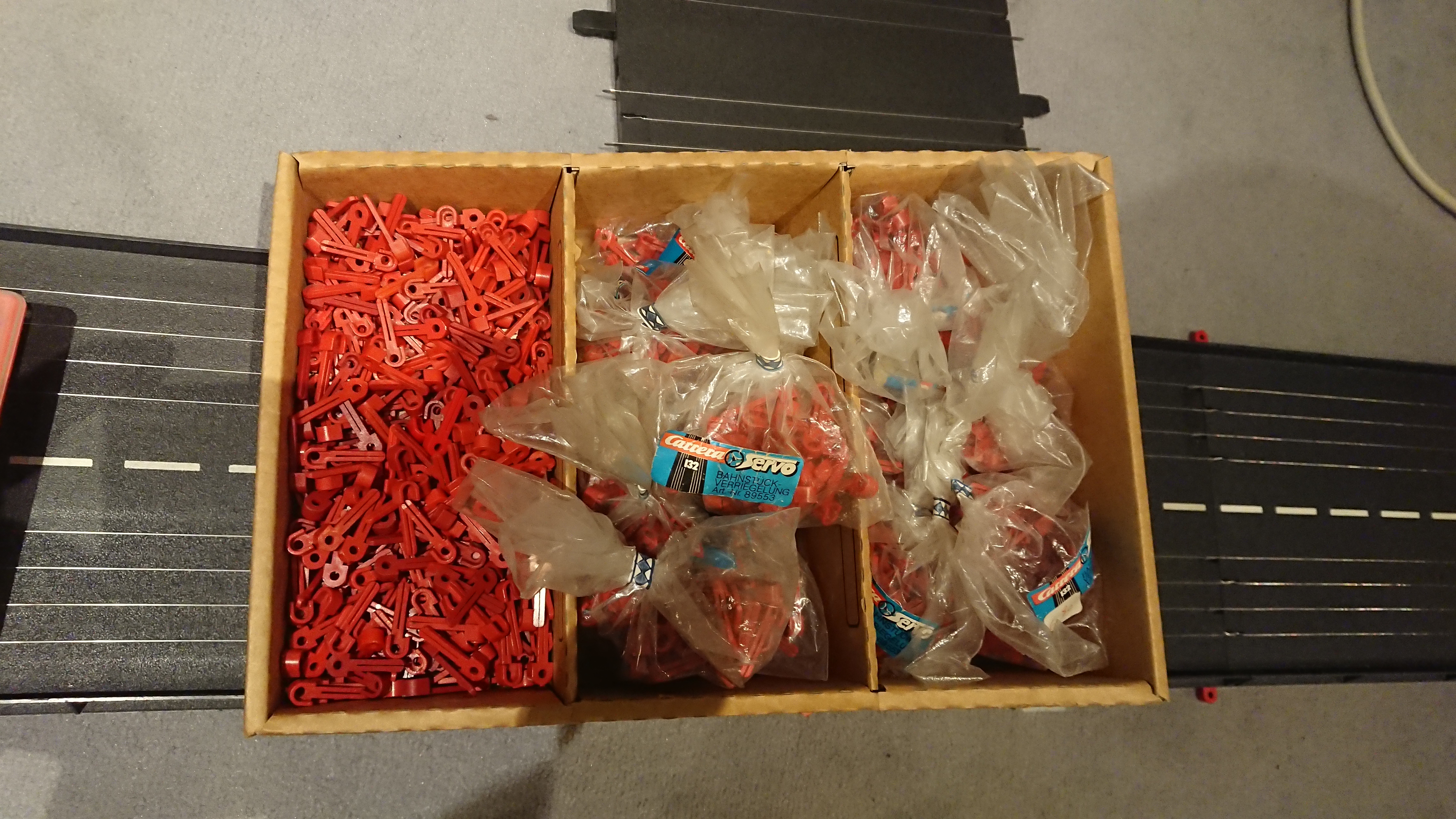

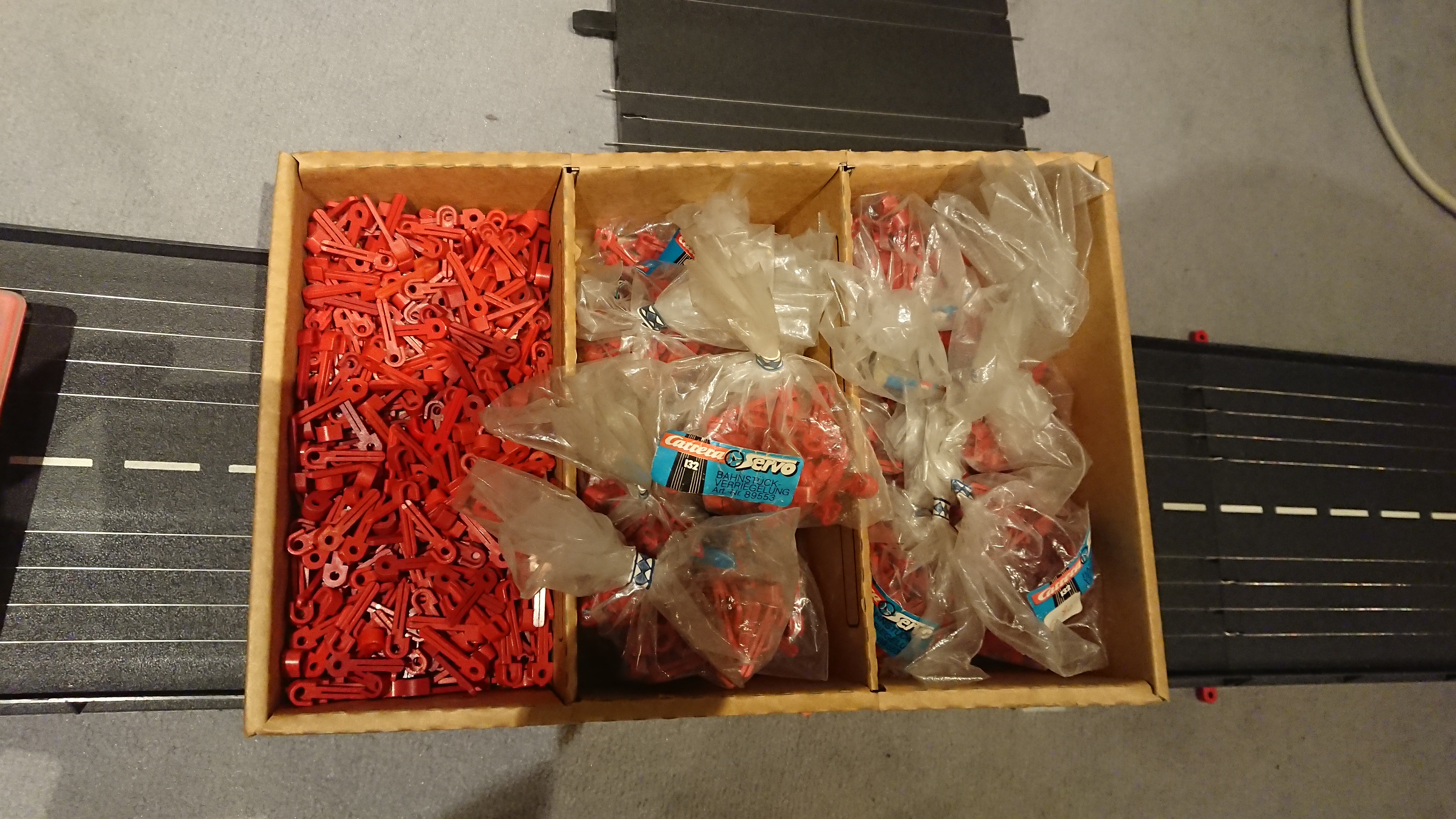

Bahnstückverriegelungen für die nächsten 30 Jahre

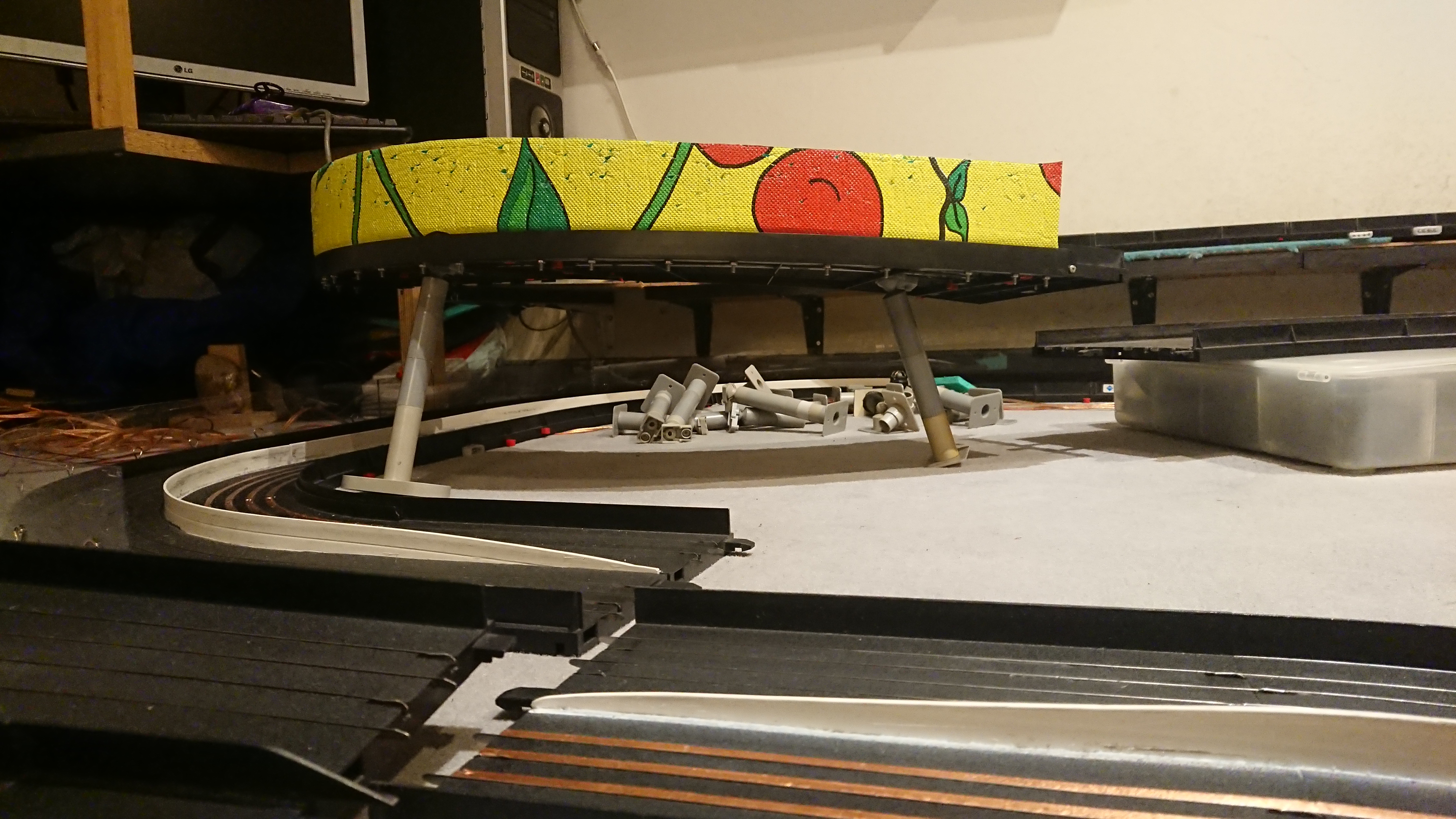

Brückenbau im Bau
Brückenbau im Bau
