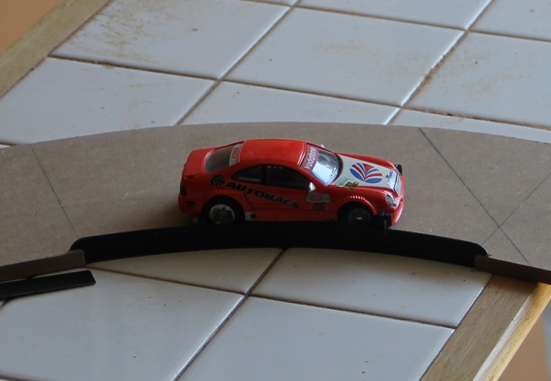

Die Idee mit den Schienenverbindungen find ich gut, die Lösung für die Innenführung ist deutlich besser als meine. Ragt die Innenführung noch etwas in die Gerade? Wenn ja, würde ich den Beginn der Führung um 45° anschrägen, besser für die Führungshörner wenn wann doch mal gerade darauf trifft.

Und ja die Innenführung ragt in die Gerade und sie ist nicht abgeschrägt, sondern Abgerundet, sieht man in den Bildern nicht unbedingt so toll.
Treffer hatte ich bis jetzt erst zwei, die Folge war eigentlich immer, dass das Auto auf die Innenführung rauf rutsche und oben liegen blieb, ohne größere Beschädigungen oder so.
