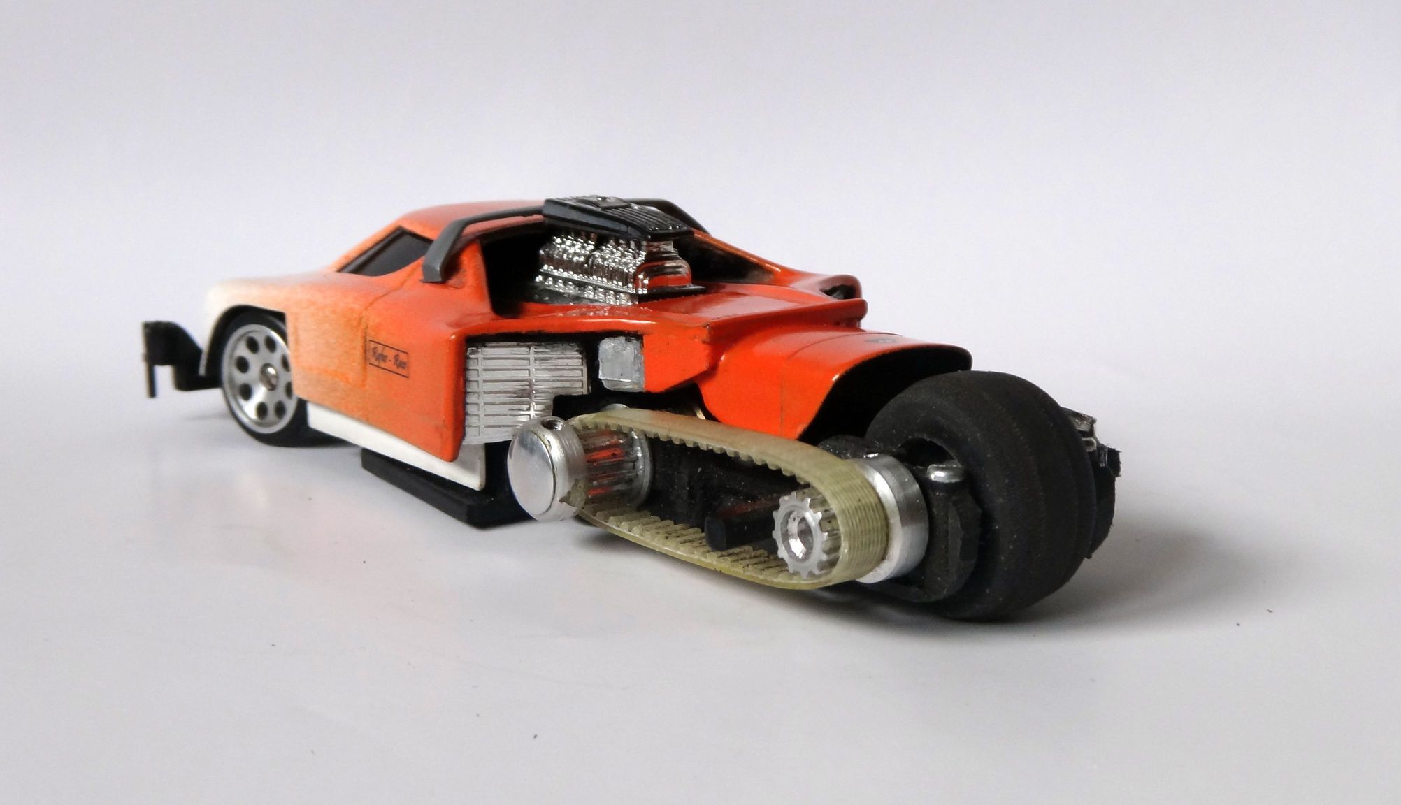

...da sagst du schöne Umbauten und malst mir son sattes riemenangetriebenes, freigeistiges ,wirklich goiles Monstergerät aufn Bildschirm... :laugh-squint:
ich lackiere die Karossen mit airbrush ,allerdings billigste Stufe, teurer wär sicherlich besser...und dann Decals drauf und Klarlack drüber...

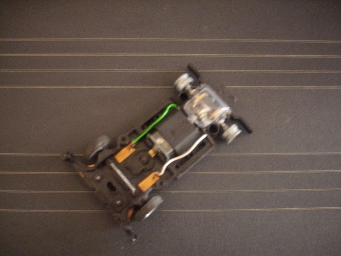

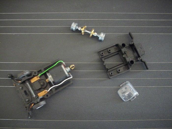

gleich muss ich nochmal weg :prost: , deshalb lade ich dir nur noch kleines Vorab von der Getriebekapsel hoch, habe aber morgen gut Zeit dafür, dass dann ausführlicher zu machen.
wird wohl dann auch besser sein, es in die 132er Rubrik zu stellen?!
freue mich auf jeden Fall darüber, dass es dich interessiert! :) :) :) hoffe du kannst dir durch die 2 Fotos schonmal nen Reim drauf machen... als Maschinenschlosser + Monsterbauer bestimmt ;)

:thumbsup: Getriebekiste:
...vermute da deine Ritzel im Saft drehen...halten die wesentlich länger durch :respekt:
...muß nur dicht sein...muß das auch mal machen :shake: :thumbsup: :tongue-squint:
..gerade so viel Saft, das die Hinterachsen-Kronenräder drin wirbeln...und den Käfig damit zuschmeissen können...saugudde Idee...und sieht gut aus :up:

Habe grad ein paar Bilder vorbereitet und stell´s gleich wegen "Getriebekasten" in 132er Rubrik ein. Vielleicht ist es dir ja noch ne Hilfe, denke aber du weißt schon wo der Hase hin will!!! ;) ;) ;)

Hallo Thomas,
nee ich hab die Kunststoffbuchsen gegen Kugellager mit Bund ausgetauscht! :)
Den gesamten Umbau und den Grund dafür, habe ich in ein neues Thema bei den 132ern gepackt.
Gruß Sven
