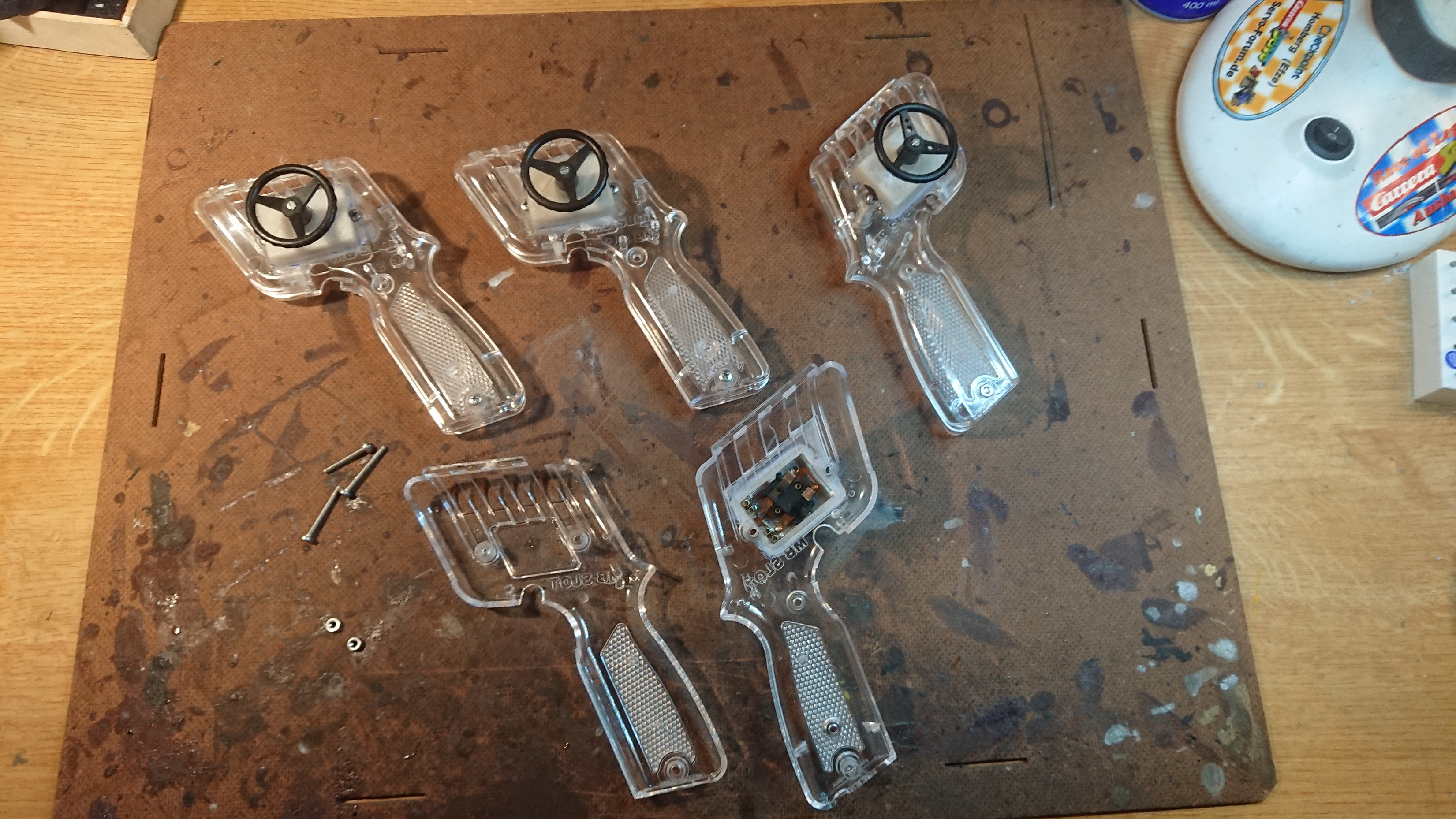

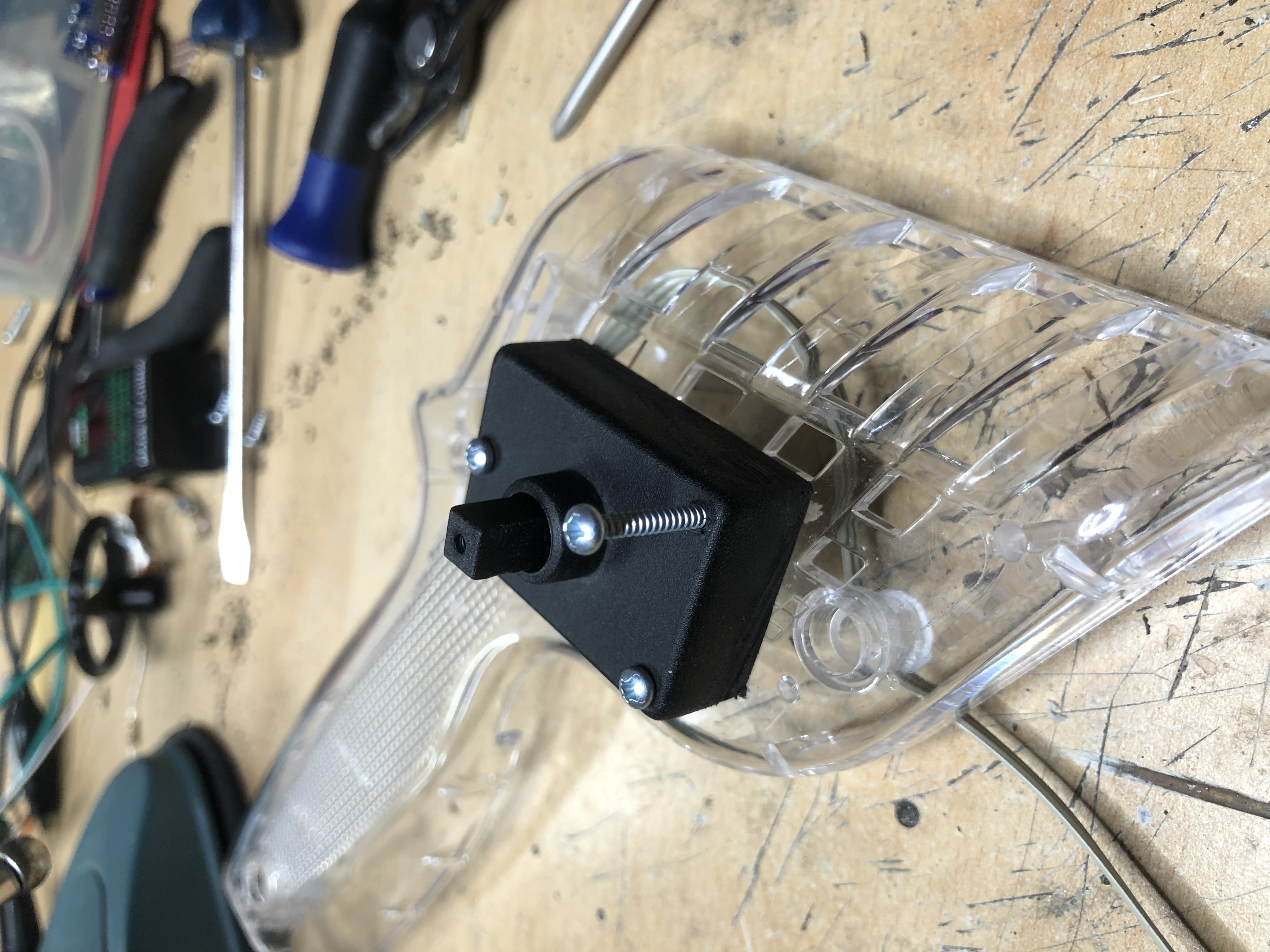

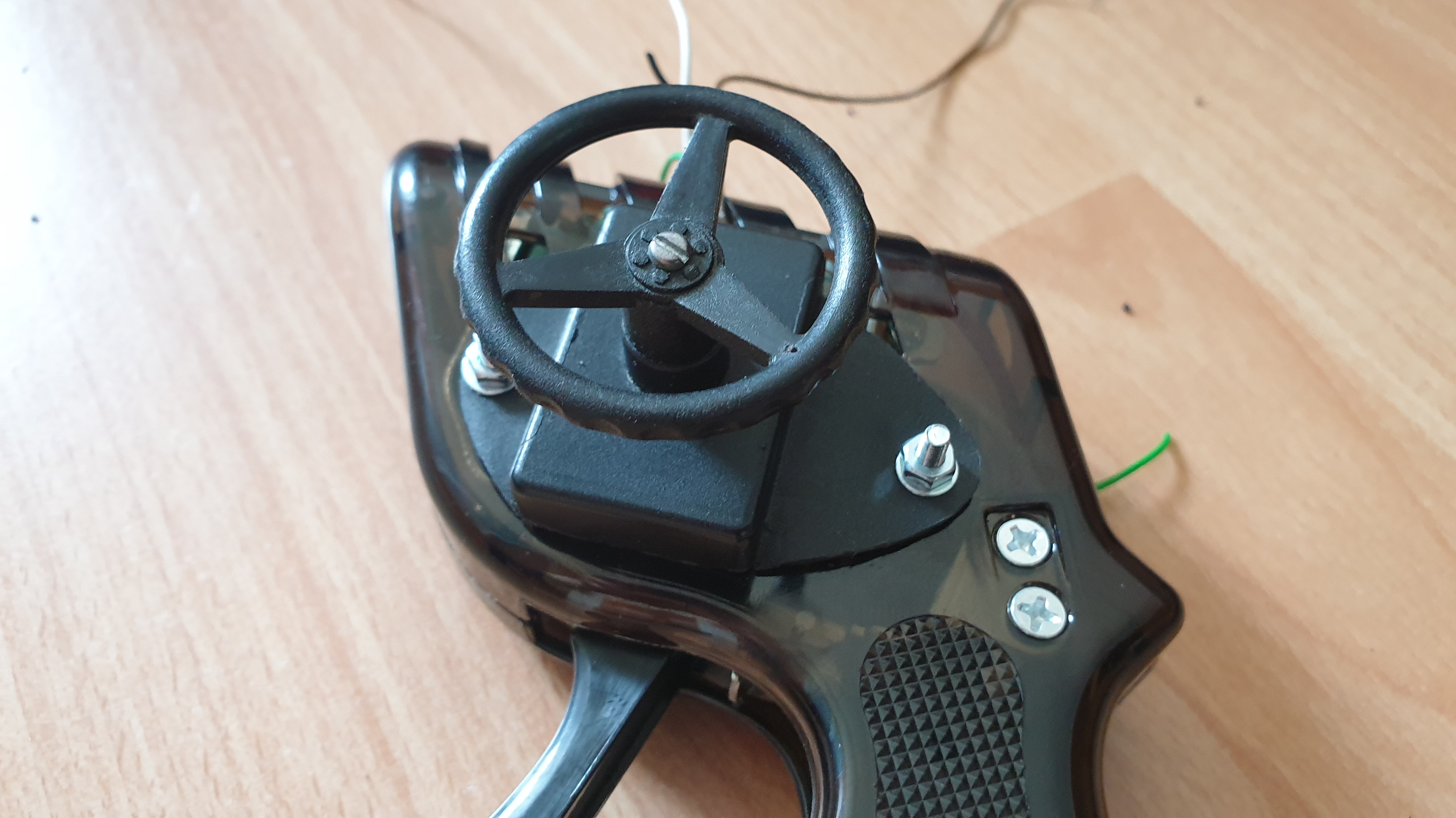

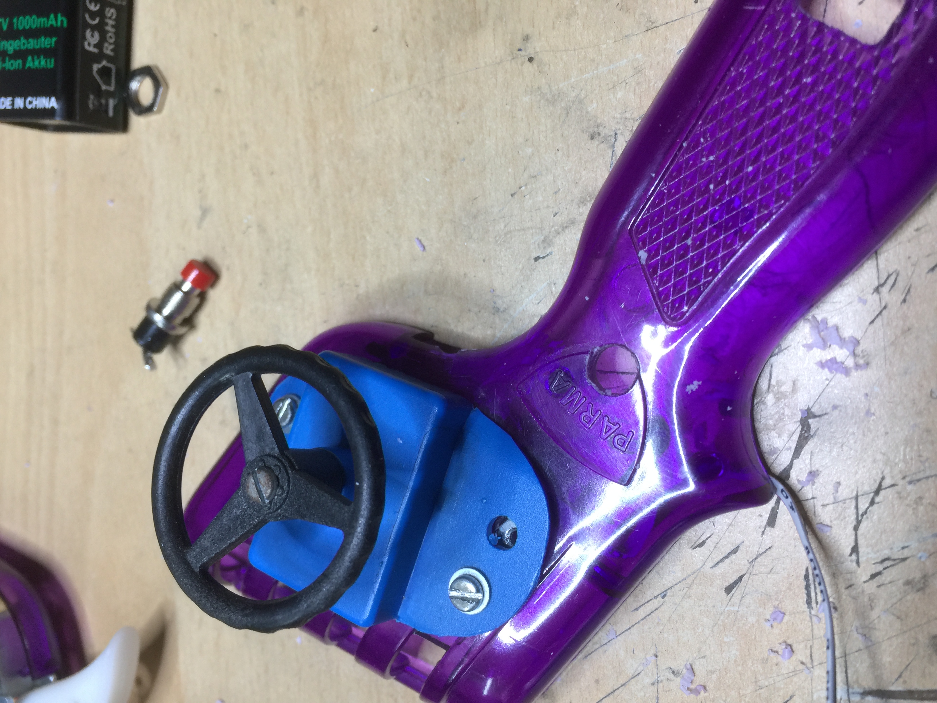

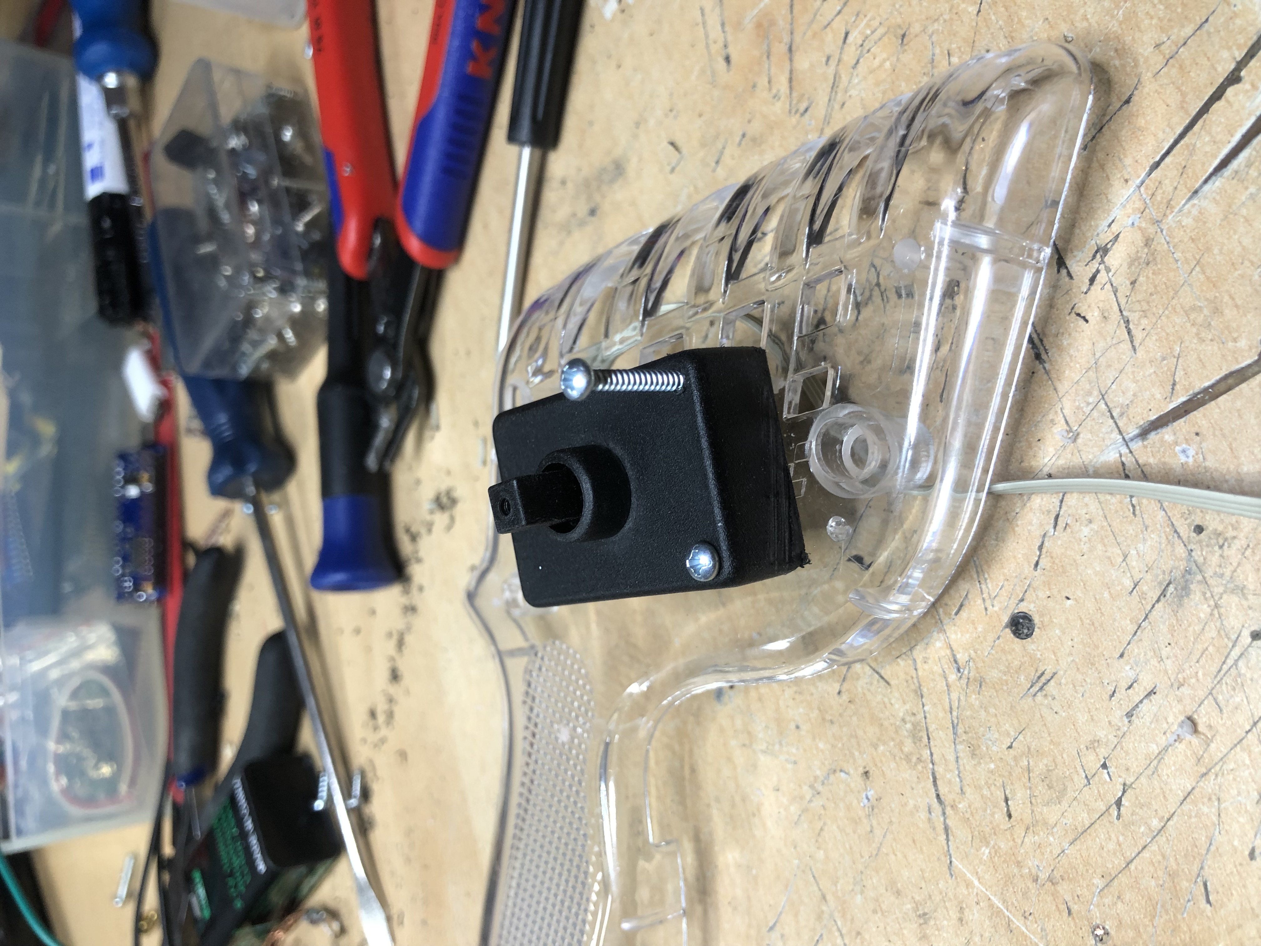

Wer Lust hat, kann ja schon einmal das Lenkrad einbauen. (Bitte keine Lenkrad Diskussion :aberaber: )
Hier mal drei Varianten:
Beiträge: 1233
Re: DSR Workshop auf dem Treffen
Moin Helmut
Bei mir ein DS für den Umbau.
Frage zur deinen gezeigten Lenkradbefestigungen:
Hält das, wenn man die Schrauben einfach in das Reglergehäuse dreht? Man muss ja, um die Lenkplatine auszutauschen, doch ab und zu mal die Schrauben lösen und wieder danach anziehen. Ist das dann auch beim 2., 3. oder 100. Mal noch fest?
Beiträge: 415
Geht einwandfrei.
Ich habe die Schrauben eigentlich nie wieder lösen müssen. Zur Sicherheit könnte man Schrauben mit Muttern nehmen.
Man darf auf keinen Fall zu lange Schrauben im Gehäuse abdrehmeln, durch die Hitze schmilzt dann der Kunststoff!!
Ich habe aber auch noch nie eine Platine tauschen müssen.
Beim DSR fließen ja auch nur geringe Ströme über das Lenkrad,

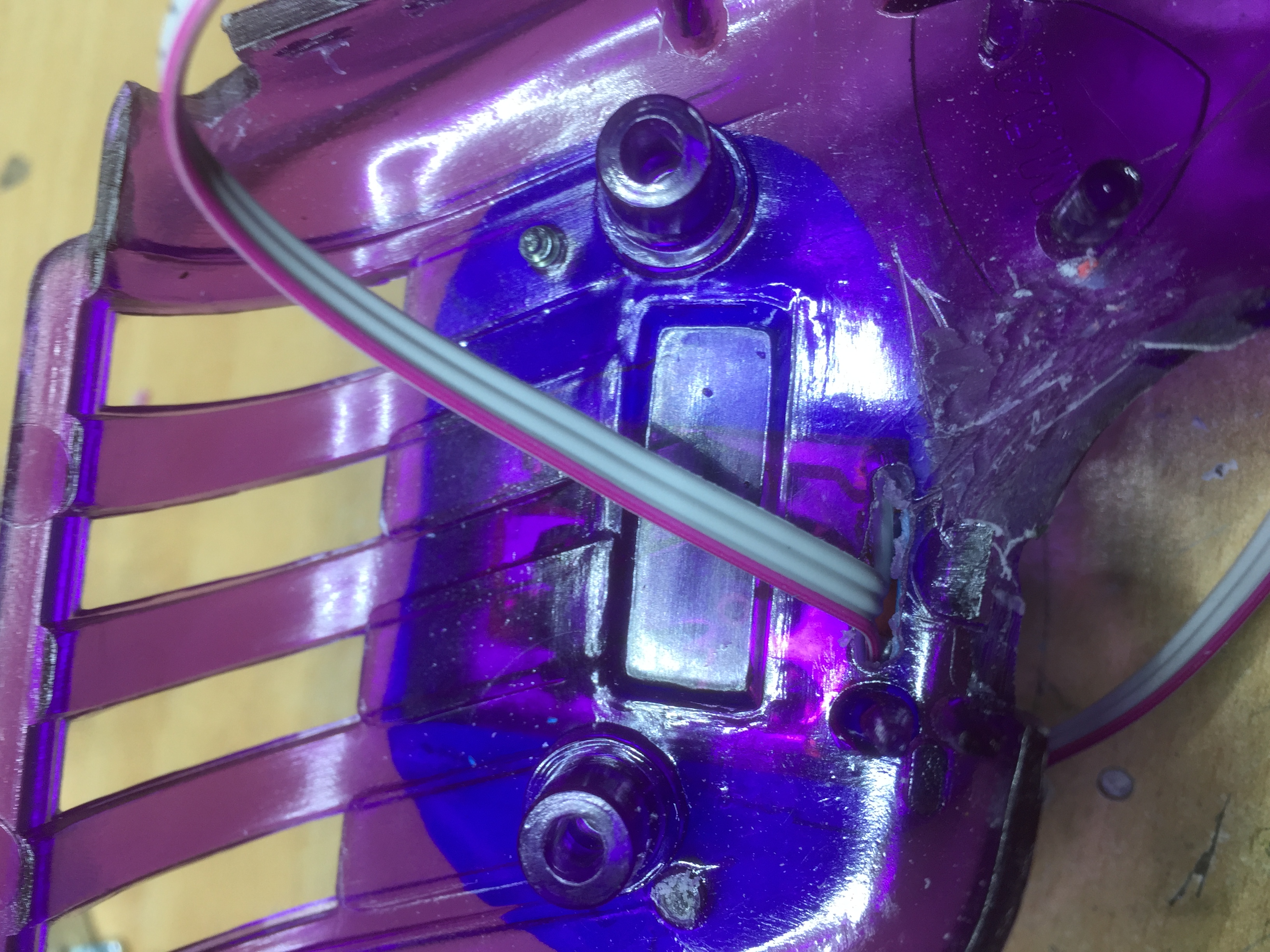

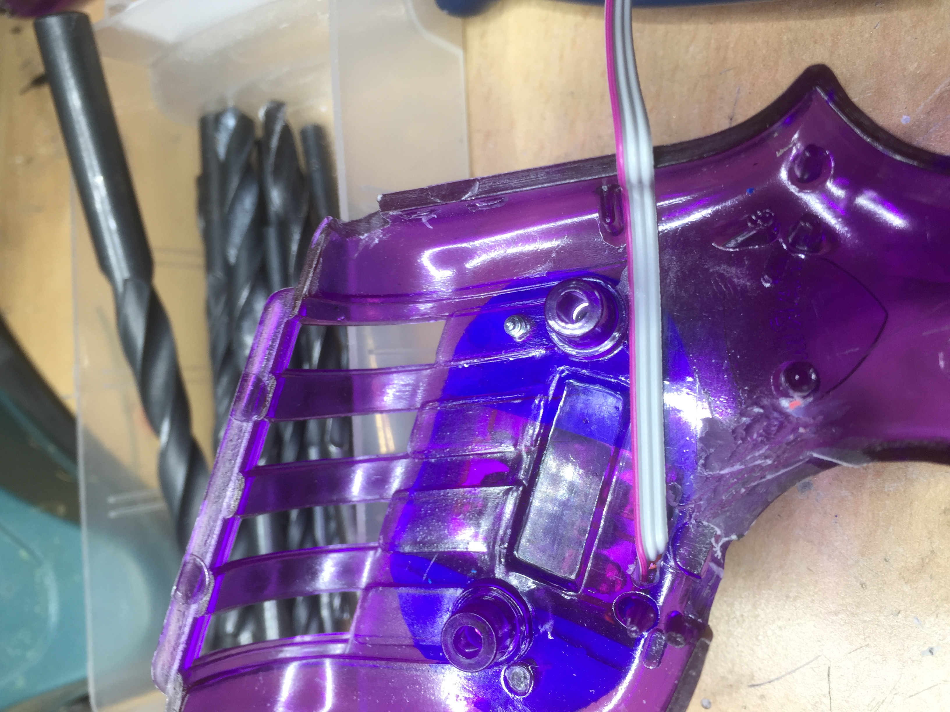

Servospeedway hat geschrieben: Di 7. Jun 2022, 16:45 Wer Lust hat, kann ja schon einmal das Lenkrad einbauen. (Bitte keine Lenkrad Diskussion :aberaber: )

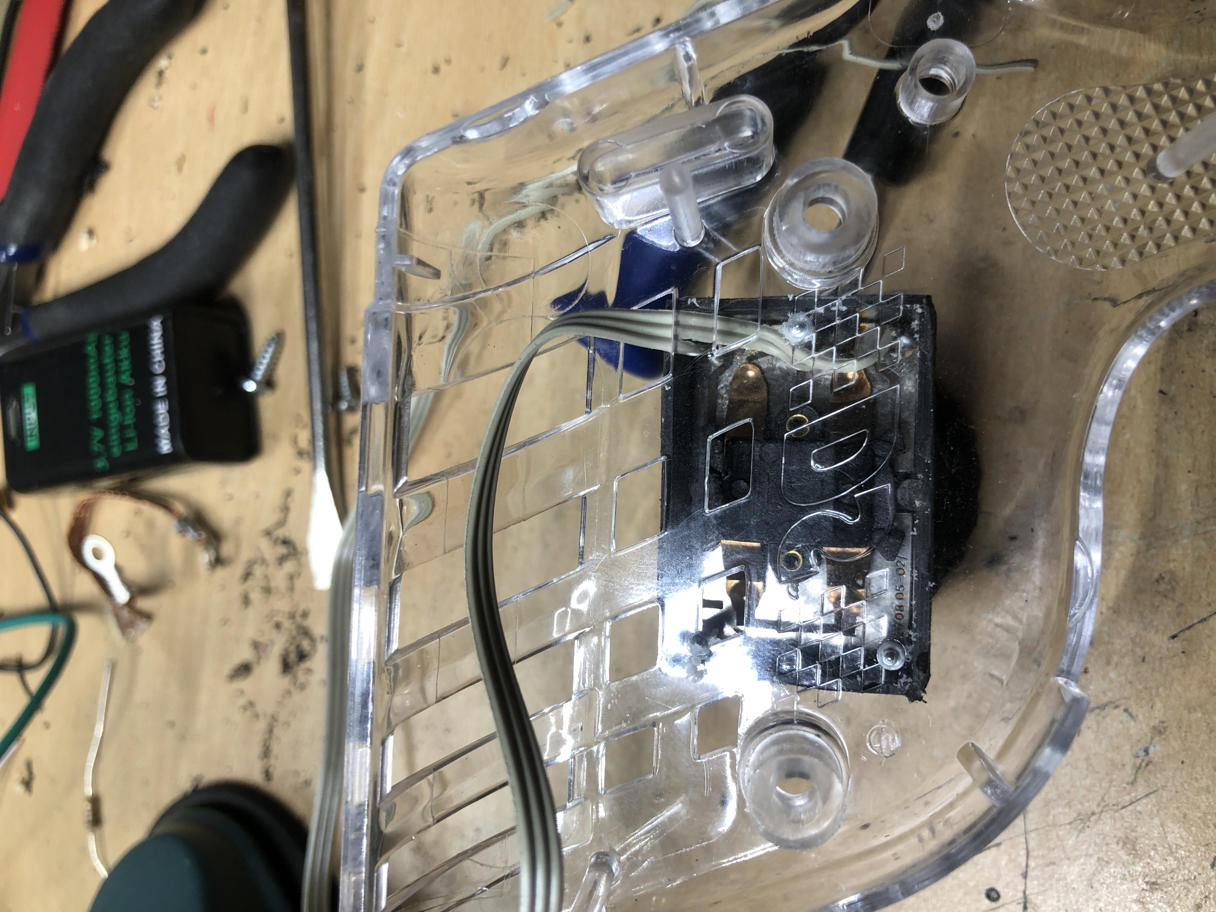

Hab noch ne vierte Variante. Original-Befestigungslöcher des DS-Reglers. Längere Schlüsselschrauben M3 und das Lenkrad beim Zusammenschrauben des Reglers einfach mit befestigen.
Beiträge: 415
Sieht gut aus.
Zeig mal ein Bild von innen.
Vorsicht beim Kürzen der Schrauben!
Beiträge: 1233
Da ist von innen nix zu sehen. Sind die Löcher, wo das Reglergehäuse mit zusammengeschraubt wird. Hab halt nur längere (durchgehende) Schrauben genommen.

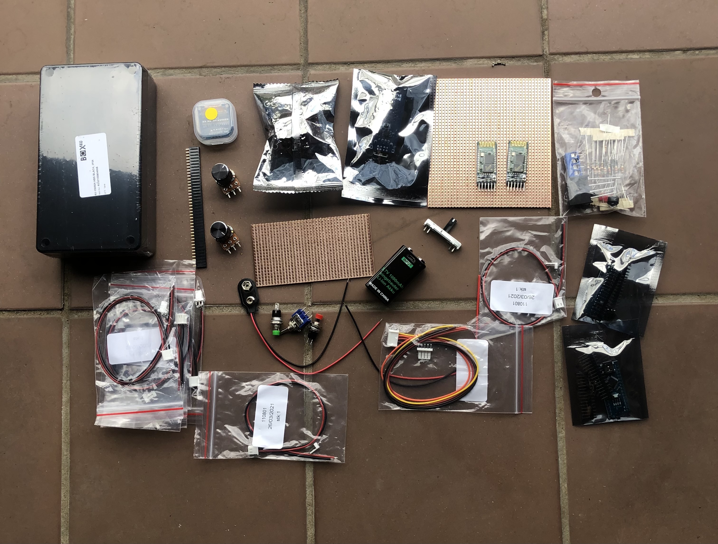

So Leute,
die Bausätze sind verpackt.
Ich hoffe, dass ich nichts vergessen habe.
