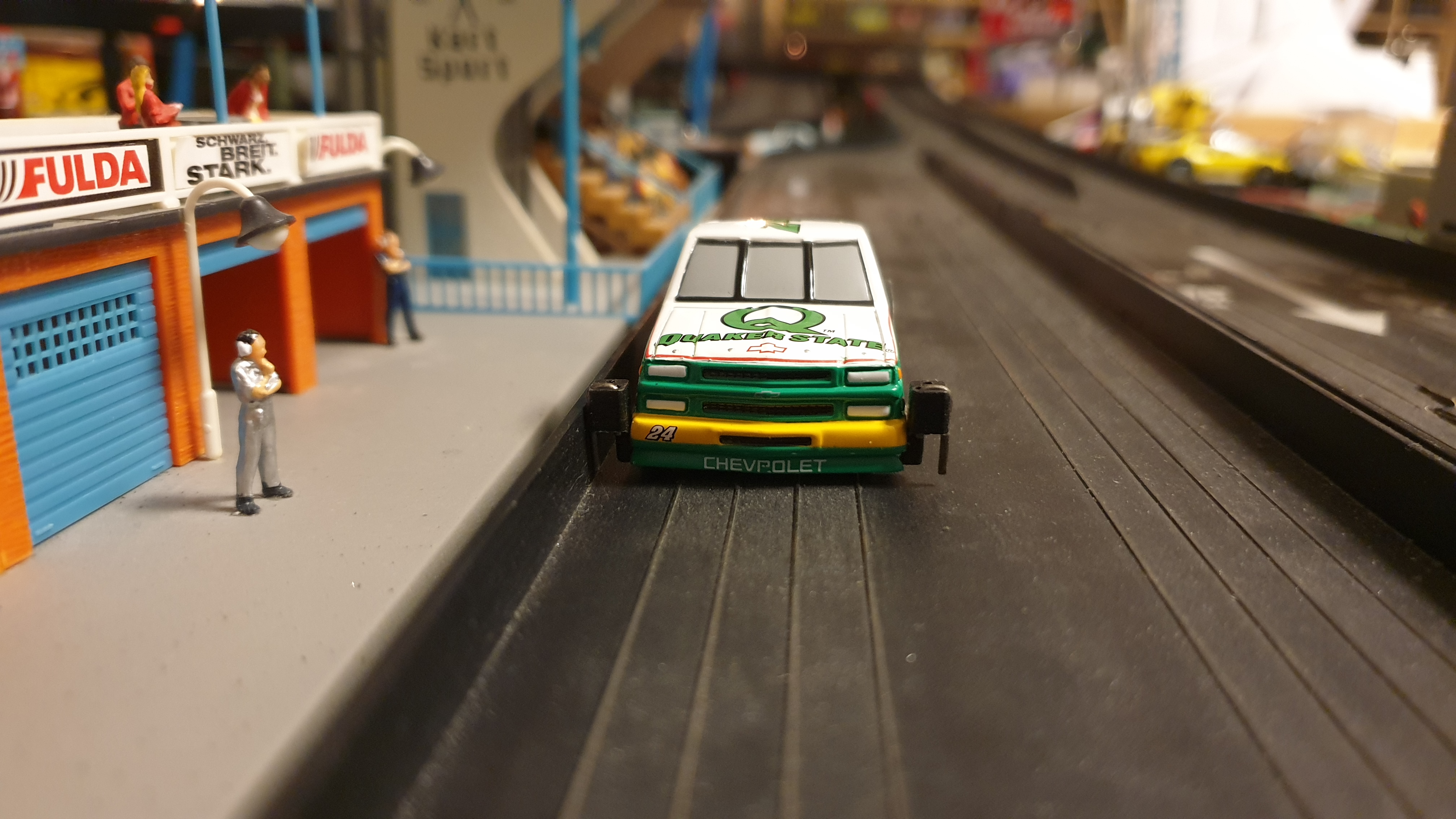

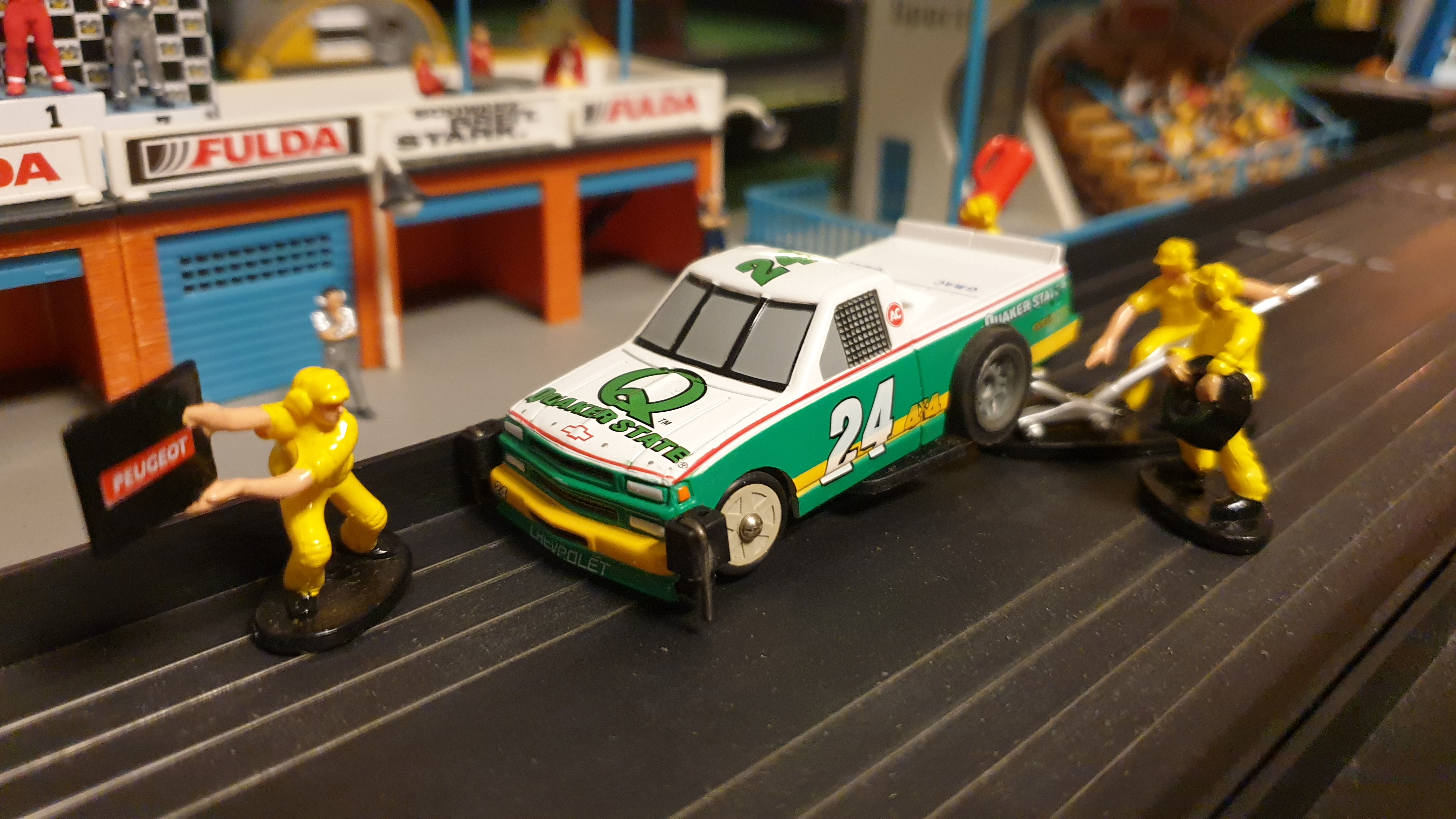

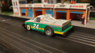

...Mini 160er GTO bosseln?..besser ohne Platine?
Versuch doch mal
..Gleichrichter...die erheblich kleineren 180 bis 220 Ohm 1 Watt Widerstand
(besser bis 1,5watt in Mini, wenn's gibt)
mit ZD5,6V 1,3W...haste
mit GoldCap(Dauerlicht)..die kleine Bauform der Widerstände 0204 rein...dafür kannste
bis 5x LEDs einbauen
...nur ein Traum
