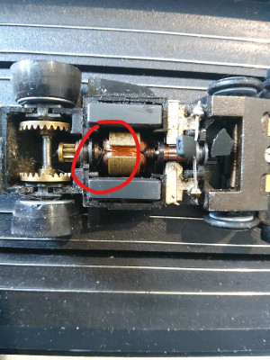

seal hat geschrieben: ↑Sa 1. Jan 2022, 13:59
Mir sieht das auf den Fotos so aus, als ob am hinteren Ende des Motors eine Wicklung kreuz und quer geht, also vorne ab ist und hinten rumgezwirbelt.
Kann aber auch ein Haar sein.
Wenn du mit hinterem Ende den Ritzelkäfig meinst, dann ist das ein Haar.
Re: Auto wird plötlich langsamer oder fährt gar nicht Spule wird richtig heiß
Verfasst: Sa 1. Jan 2022, 16:33
von seal
- Das sieht mir nach einer Wicklung aus, aber wie gesagt, veilleicht auch nur ein Haar....

Falsch gewickelt
Verfasst: So 2. Jan 2022, 00:40
Frohes Neues zammenander
seal hat geschrieben: ↑Sa 1. Jan 2022, 16:33
Joa...Ferndiagnosenzustimmung
Haargenau...nee, Drahtgenau so für mich erkennbar
...gute Bilder kannste
Mach mal bitte ein neues Bild wenn du dieses untere steife Knotenähnliche Haar(?) weggefummelt hast
...auch hinten vor dem Kunststofflager auf der Welle hängt was davon
Der Lackdraht muß nicht oben am Kolektor abgerissen sein...kann auch irgendwo auf der Wicklung gebrochen sein...der Wahnsinn dreht sich ja wie bekloppt...du kannst den Ohmwert bzw. den Stromkreis der drei Wicklungen prüfen.

Hier noch ein Bild mit gereingter Spule und dem Ritzelkäfig
Verfasst: So 2. Jan 2022, 02:02
Prosit
...seh da immer noch was
Messe doch mal die Spulen durch um das auszuschließen
Der Abstand Ritzelkäfig-Wellenlager sieht eng aus...das kann Seal besser beurteilen.
...aber wenn's ja zuvor gelaufen is
Auch kann der Ritzelkäfig sich verwinden, also die beiden parallelen Käfigplatten
lassen sich verschieben und so das Antriebsritzel an den Käfigplatten reiben
...sind nicht mehr fest auf dem Pressstift vom Antriebsritzel
Des passiert oft bei der gleichen Käfigbauweise der 132er.
http://www.rufus-race.de/spezial/ritzel ... rstaerken/
Nebenbei: Voll vergessen ob's bei der 160er auch den verstärken Käfig gibt
...den mit dem 2. Stift...denke ja...muß gugge
...nicht aufgeben...bin gespannt wasses is
