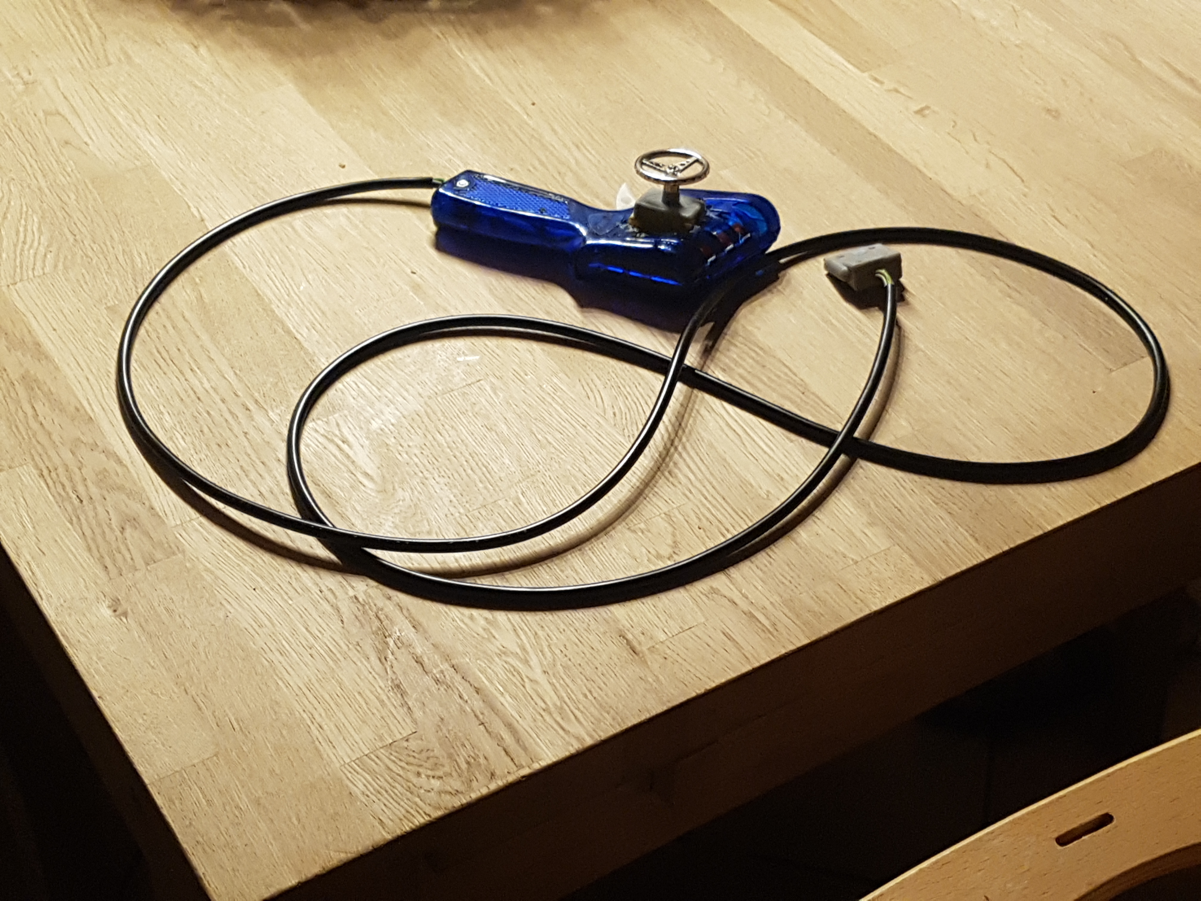

Ich bin auch niemand der elektrisch versiert ist mir hat beim verkabeln auch die Seite von Rufus geholfen habe mir es mit den originalen Kabeln vereinfacht,die Löcher für die Lenkung habe ich mit einer Diamantscheibe gemacht geht prima

Mit Geduld und Spucke. Loch vom Lenkrad ist ein bisschen krüopelig geworden. Aber ich hatte nichts als Borer, Säge, und ein bisschen Schmiegelpapier hier. Und ich wollte nicht noch einen Tag warten.
Die Verkabelung hab ich mir bei dem Standard Regler mit Metall Lenkrad nochmal zu Gemüte geführt. Es hat funktioniert.
Sehr selbst.

Nur: mach dir auf alle Fälle eine Zugentlastung ans Kabel, und wenn du nur innen einen Kabelbinder rummachst, damit es nicht durchs Loch rausrutschen kann. Die einzelnen Kabel unten raus kann ich gar nicht sehen, das wird nicht lang halten.
Hab schon nach Kabeltüllen geguckt. Denke mal bei 4×0,75mm müssten 6mm Durchmesser reichen oder?
