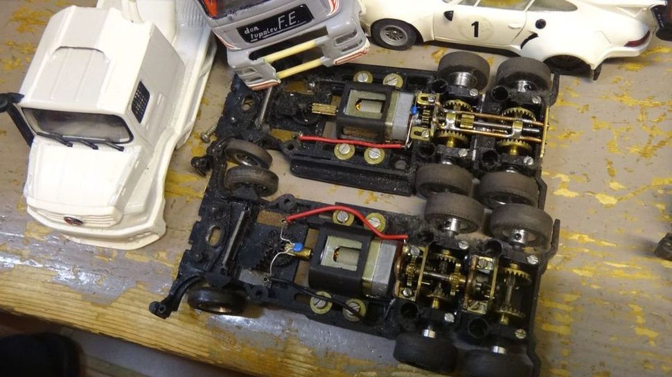

dontupolev hat geschrieben:
Und was mich persönlich auch noch wirklich überrascht hat,
die Getriebe haben gehalten!
Mordskrach!, aber kein Verschleiß!
Das hab ich auch nicht erwartet...hab extremen Messingabrieb erwartet.
...da diese extreme Power-Motoren das gerne tun... in schweren Kisten sowieso.
:o Die Ritzelkäfige sehen aus wie neu verbaut...nicht mal einen Hauch von Abrieb. :respekt: :daumen:
Saugudd...super genau alles :shake: :sweat: :thumbsup:
...vermute das eher eins der vorderen antreibenden Ritzel der Verbindunswelle irgendwann bischen liebe braucht...wenn überhaupt...denke dort liegt die meiste Kraft an.

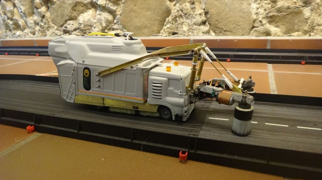

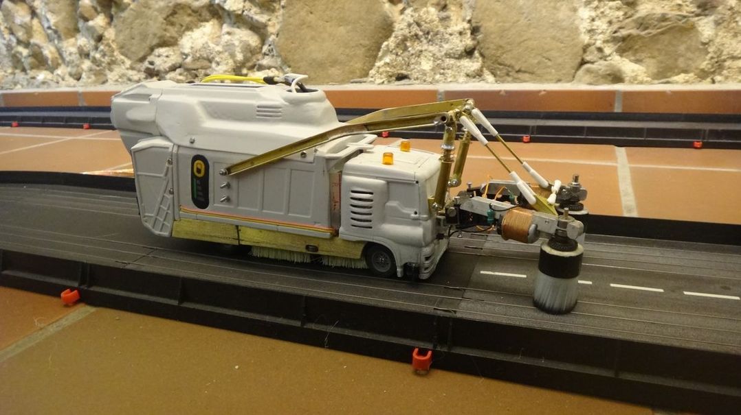

:anbeten: Total bekloppt :anbeten: ...saugudd :ok: ...muß den nochmal genauer bestaunen :ok:

Rufus hat geschrieben:
Der Dateianhang dontupolevsche Traktionskontrolle .JPG existiert nicht mehr.
Ist gut möglich,wäre aber das kleinere Übel... Denke ich mach die V3 mal probehalber mit Kunststoffkronrädern an den Achsen... :scared:
Aach saugudd
Der Dateianhang dontupolevscher extremsauger.JPG existiert nicht mehr.

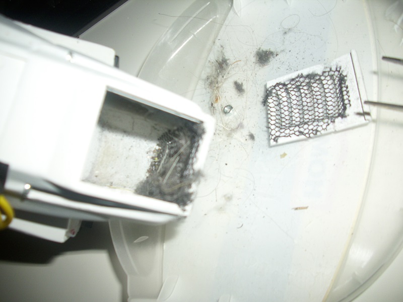

Danke fürs saugudd!
Hab eben mal die große Klappe am Staubsauger aufgemacht...
Das Resultat..., und das auf einer eigentlich sauberen Bahn im 132er Keller nach sechs sieben Proberunden...
Voll verstaubt das Ding von innen! Nur die kleine Mutter gehört nicht dazu, stammt vom Sauger selbst! :scared: :scared: :scared:

Re: "GeZETROS"
dontupolev hat geschrieben: Und was mich persönlich auch noch wirklich überrascht hat,
Was mmir da noch einfällt, wobei ich schon auch glaube, dass der Lärm vom Heck kommt...:
Bau mal testweise das Kunststoffzahnrad von der Lenkung aus. Wenn die Karre dann leiser ist, drückt das vordere Ritzel zu stark auf das Kunststoffzahnrad drauf. Das kann sehr laut sein, vor allem mit so einem grossen Truckdeckel als Resonanzgehäuse...
Gruss Michi
Beiträge: 5695
Re: "GeZETROS"
lubomir hat geschrieben:
Gruss Michi
Das passt mit der Beobachtung zusammen, dass ausgerechnet das Lenkritzel verschlissen war :red:
