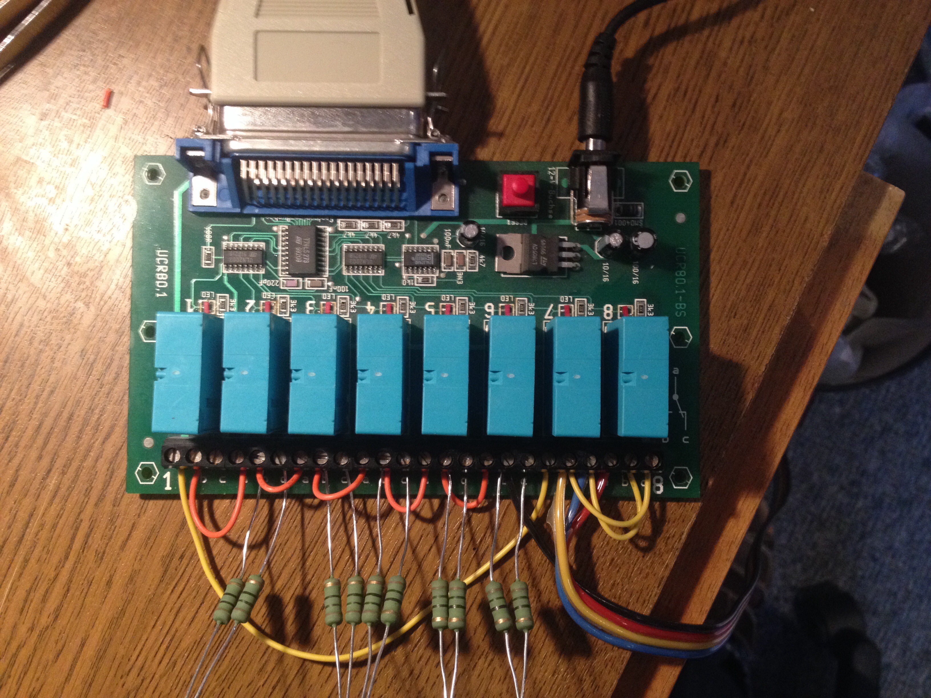

Hey Leute,
der Robert (Twenteracer) ist gerade bei mir um bei der Jungfernfahrt dabei zu sein.
Leider hat sich die Elektronik nach der ersten Runde verabschiedet.
Durch einen Programmablauffehler von mir , wurde gleichzeitug rechts und links gelenkt. Dass gibt einen schönen Kurzschluss.
Aber er ist gefahren :D
Naja, ich werde berichten...

So,
der Challenger läuft wieder!
Neue Elektronik, neue Software.
Jetzt versuche ich ihm den Servospeedway beizubringen.
Das ist ziemlich mühsam:
Start
Speed 2
1000 ms warten
Links
300 ms warten
Rechts
Speed 5
800 ms warten
Speed 2
usw ......
Geplant ist ein Teatcher, dieser zeichnet eine gefahrene Runde auf und erstellt das Programm selbstständig, davon bin ich aber noch weit entfernt.
Das größte Problem sind die Toleranzen.
Sowohl die des Autos als auch die des Pc.

Das ist klar.
Bei Überfahrt der STZ Schiene fängt das Programm wieder von vorne an.
Ob man mehrere braucht wird sich zeigen.
Aber dann wird das Ding wieder zu aufwendig...

So Leute, der PSC (Programmierbarer Servo Challenger) läuft.
Habe heute 3 Runden servospeedway (150 Meter) automatisch gefahren.
