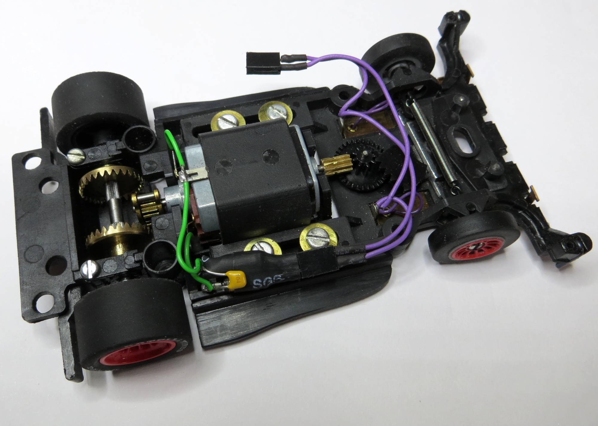

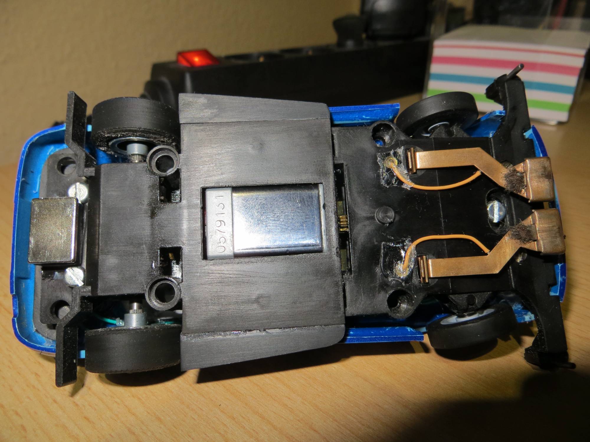

endeavour hat geschrieben: Der Kasten hinten ist ein Servo 160 Motormagnet. Minimales Gewicht und auch kein kräftiger Magnet. Für das Fahrverhalten quasi wirkungslos.
EMTH (Endeavour Magnet Tuning Halterung).

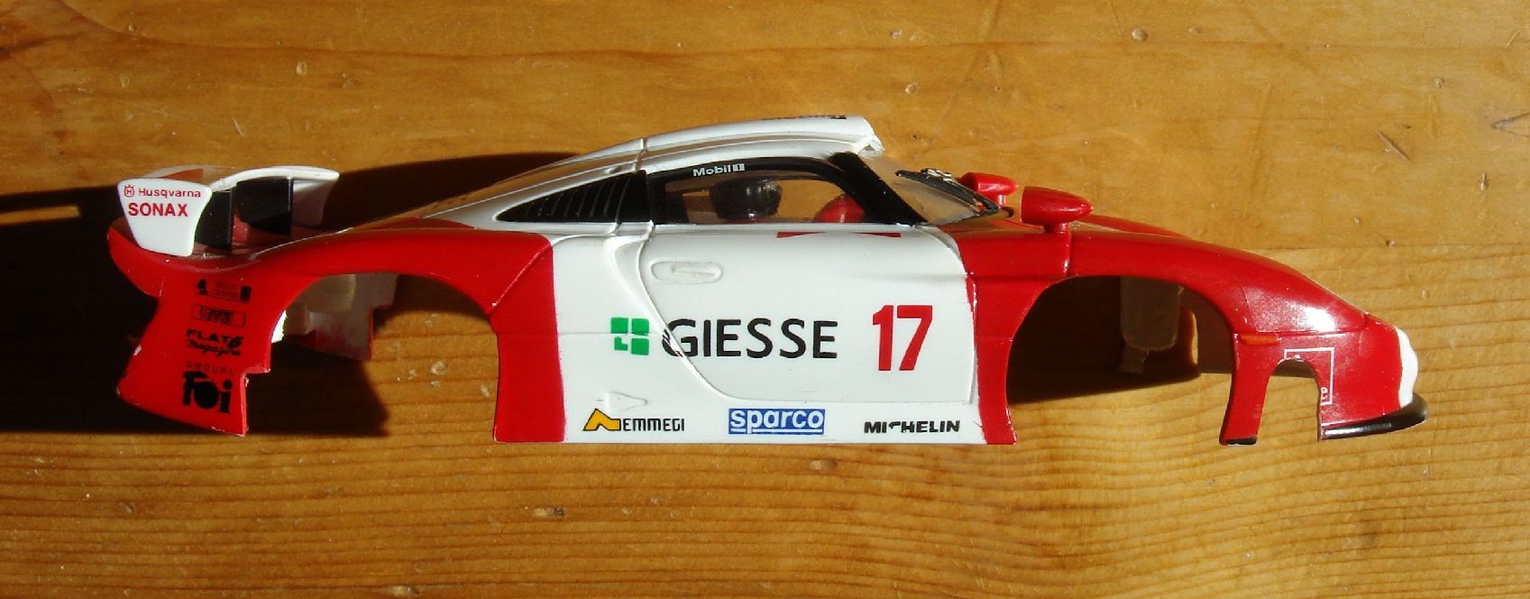

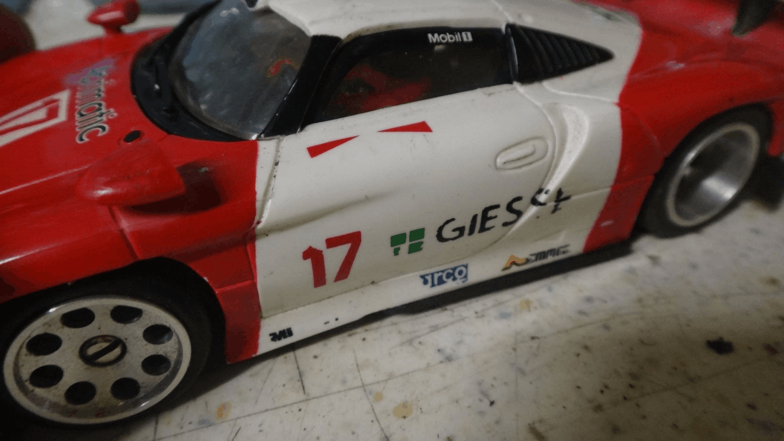

Hier ein paar Bilder von meinem Giesse...schon bischen her.
...hab die Reste vom Fahrer sehr genötigt...is nur an Händen und Helm fest mit der Karosse verbunden
...so hab ich meinen zerfeilt...schauen was andere machen kommt auch auf'm Treffen klasse :love: :love:

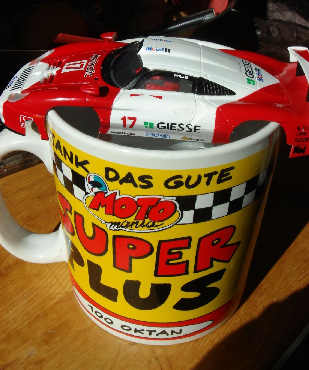

Dehnen mit heißem Wasser geht an dieser Karosse gut...hatte die Tasse voll mit kochendem Wasser...etwa 10 Sekunden...zusammen drücklen...sofort kaltes drüber...nochmal?!

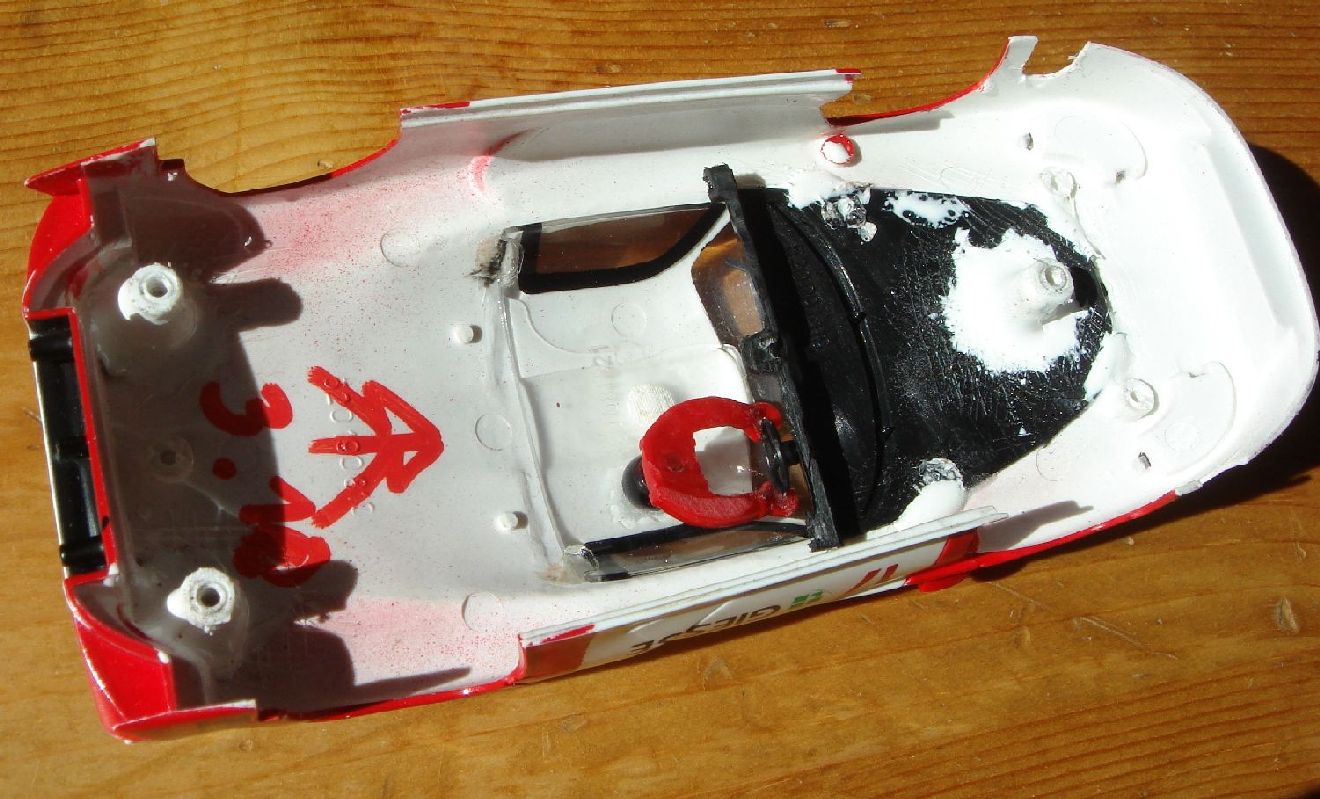

Bewegtes Bild (GIF)...zu groß geworden...dauert bischen...muß hochladen.

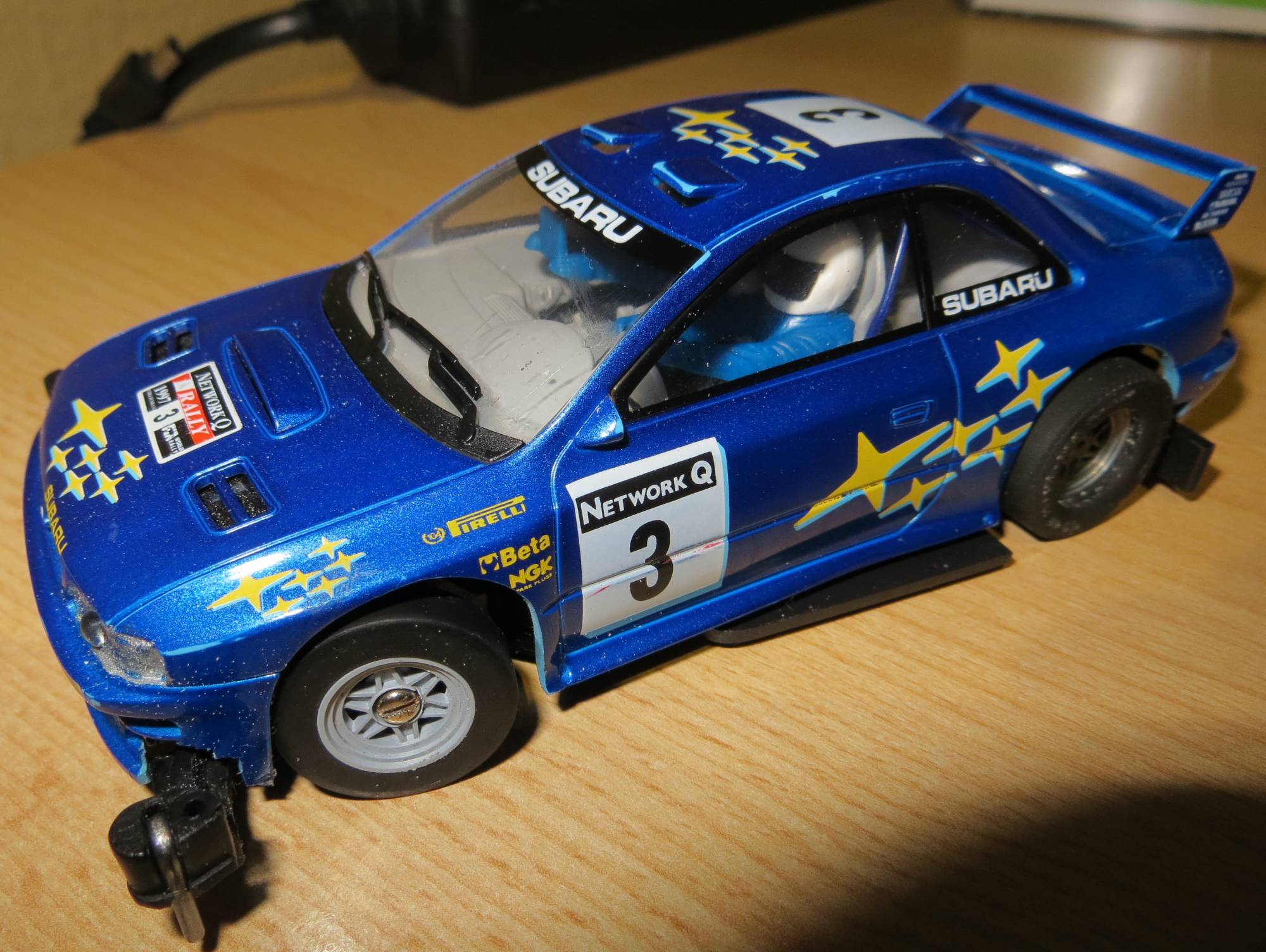

Der Nächste. Die Karosse hat ein paar Macken / Fehler, aber ich hatte sie halt noch rumliegen (Hornby).
Seitenführung etwas schmaler und geschliffene Ortmänner.
Fahrtechnisch wieder ein kleiner Schritt in die richtige Richtung. Bei der Geschwindigkeit in den Innenkurven weiterhin Verbesserungspotenzial.
Gruss endeavour

:poo: trotzdem noch bissje Klugscheisserei Bild
Problem der SSF is nur die Chassis-Verbreiterung um 2mm... bei engen Karossen
kürze ich die Höhe der Klebefläche vom Winkel, das die Karosse wieder mehr
Spiel bekommt(auf der normalen Chassisbreite)...3mm max. Klebe-Höhe reichen ja bereits, mache das mit Kapillar-Sek. von Conrad..Bombenfest :patsch:

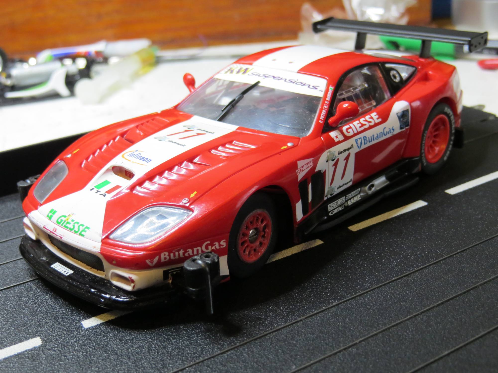

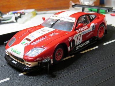

Ferrari 575
Beitrag von endeavour »

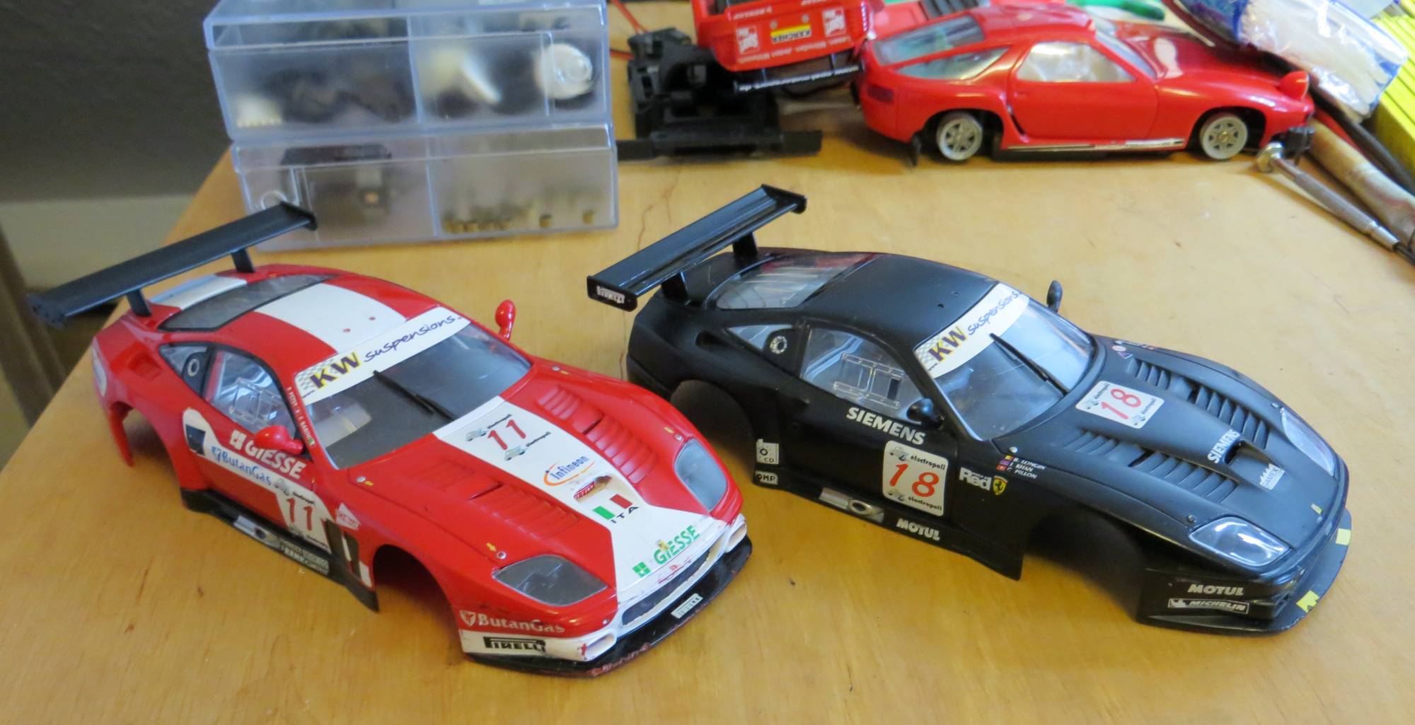

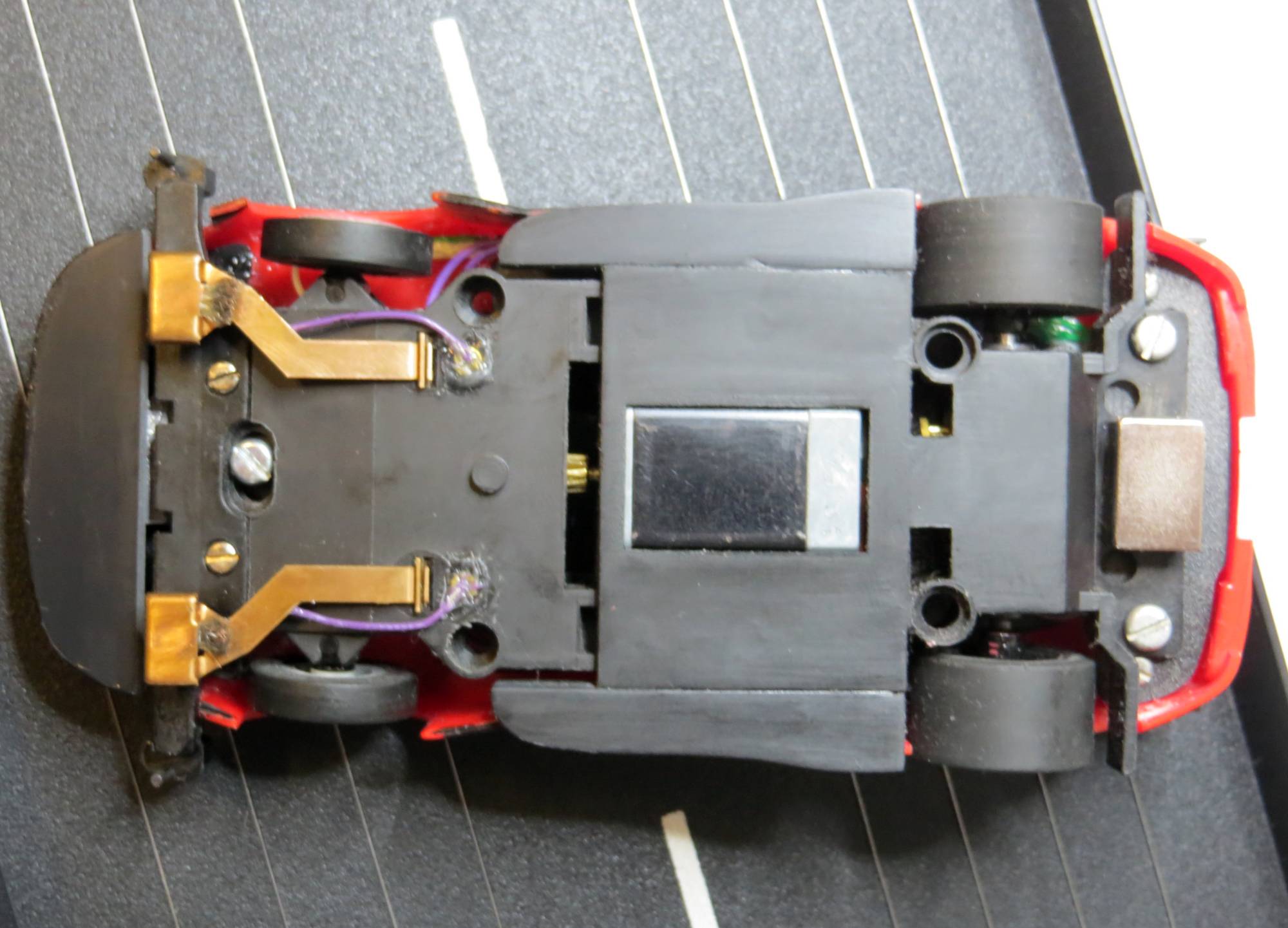

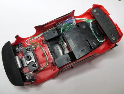

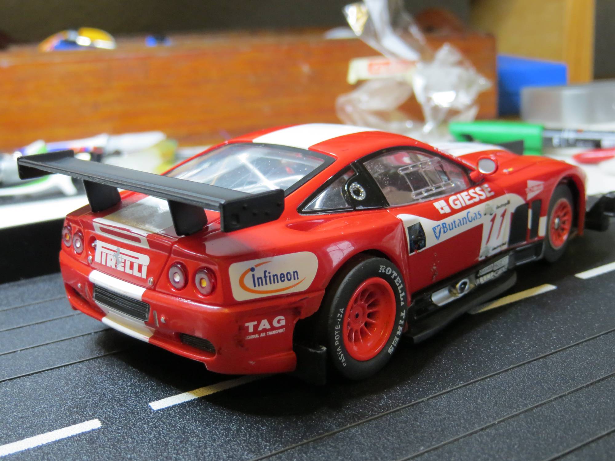

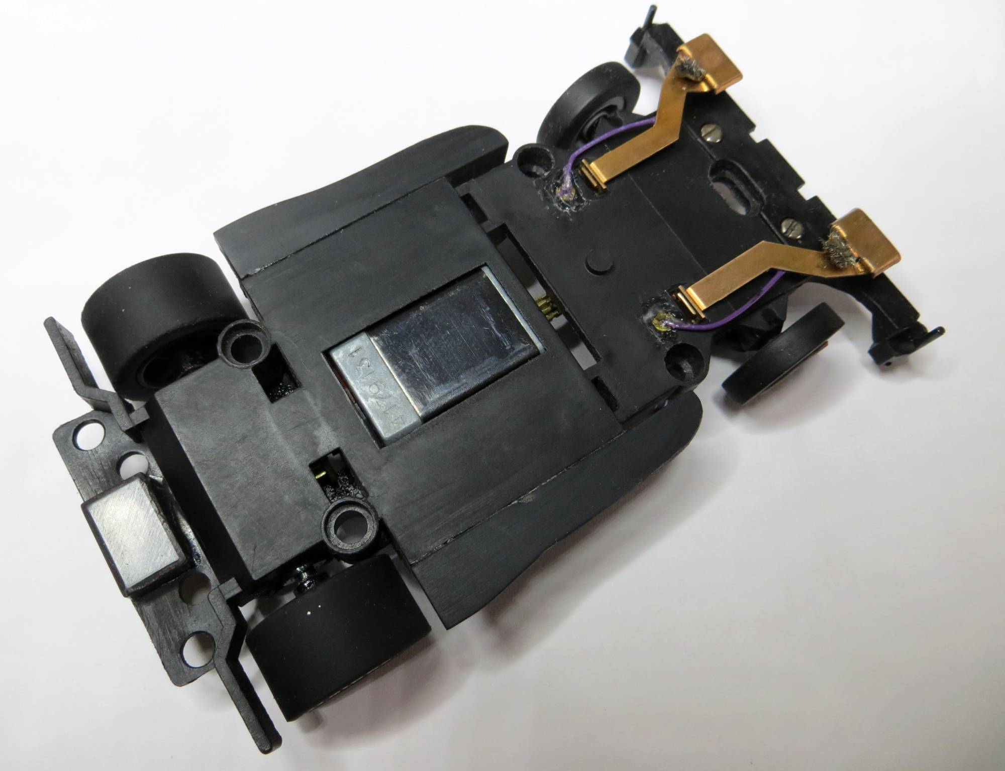

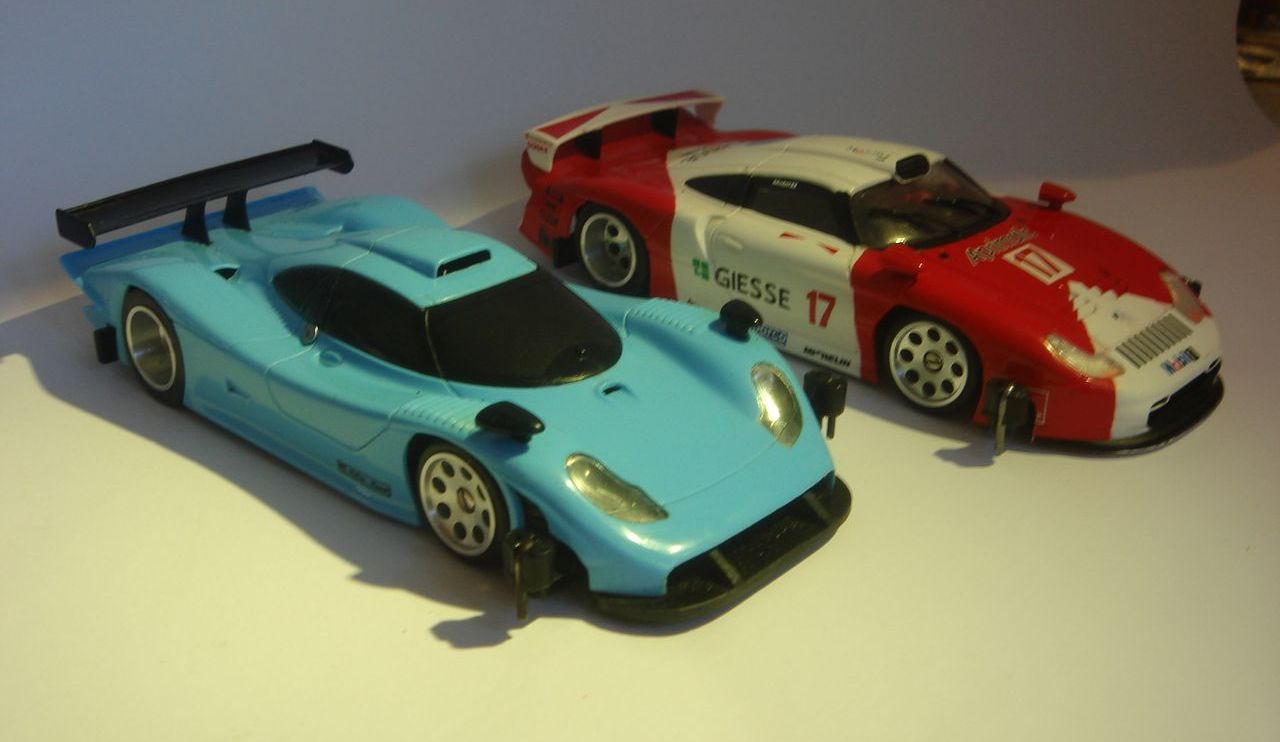

Ich habe mich für den rot-weißen entschieden.

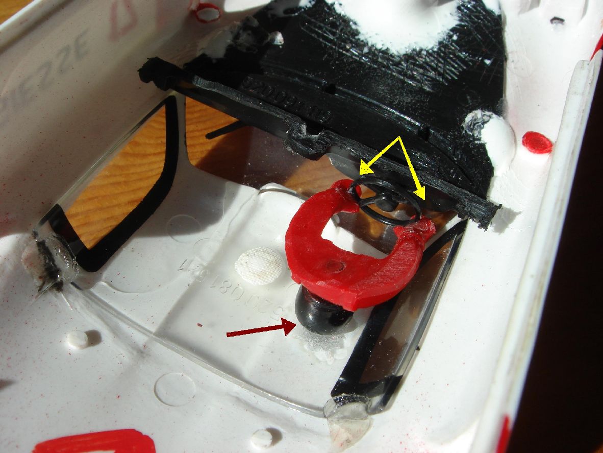

Hinten mit EVO-Felgen und Reifen, vorne Zusatzgewicht, hinten Magnet, Abstandshalter.
Blau macht glücklich Edition :D (Innenraum wird von blauer LED beleuchtet).
Gruss
endeavour

wow der ist ganz schön...

...saugudd :respekt:
Darfste alle beim Sommertreffen vorführen :roll: :prost:
da kommen viele Fragen...Felgen goil, weiße Reifen-Aufschrift(Ortis?)Lichtschaltung sieht prima verbaut aus...etc.
Tremin freihalten bitte :bye:
