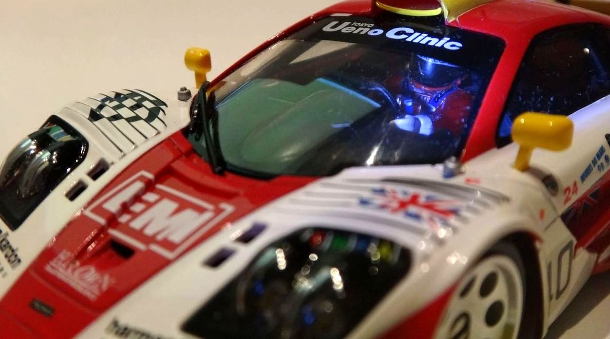

seal hat geschrieben:Da verbringt man Stunden damit, zu löten und die sch....kleinen Bauteile und LED's zusammenzubauen. Und was kriegt man zu hören? Das sollte aber anders blinken... :( Ihr seid fies! :evil:
ei wääschd jo wie's is...meckern geht immer :auslach:
seal hat geschrieben: ....aber ihr habt auch leider irgendwie Recht. ;)
:kinnkratz: ...is unn bleibt Geschmackssache...du Feinschmecker :respekt:
seal hat geschrieben: Weiß auch nicht, warum das blaue nicht mitblinkt - ist eine LED in der Mitte. Vielleicht ist das blau zu dunkel oder abgeschirmt - keine Ahnung. Ich werd' wohl nicht drumherumkommen, den Aufsatz mal abzubauen und genauer zu untersuchen.

seal hat geschrieben: @Rufus. Schick ruhig die Farbwechsel-Blink-LED. Wenn du hast auch noch eine blaue 3mm-Blink-LED. Dann kann ich ja mal ein bisschen rumprobieren...
Die 3mm Farbwechsel LED(Gehäuse Klar) ist eine blaue LED die immer leuchtet. ..und darin verbaut blinkt eine rote Flasch dazu.
Als Taktgeber mit normalen geschaltet...blinken diese hell und dunlkler :lookaround:
(wenn die Farbwechsel-Led ROT blinkt, werden die andern heller)
...schick dir was..

Haste gerade missverstanden. Natürlich ist nur eine rote Blink-LED drin, keine blaue.
Aber beim Aufsatz ist die eine Häfte rot, die andere blau. Und die Blink-LED (rot) sitzt in der Mitte dazwischen im silbernen Teil. Also sollte der blaue Teil des Aufsatzes auch (wie der rote Teil) irgendwie mitblinken, zumindest schwächer. Tut er aber gar nicht.
Ich schau mir das in den nächsten Tagen mal genauer an, woran es liegen könnte.

Rufus hat geschrieben: Die 3mm Farbwechsel LED(Gehäuse Klar) ist eine blaue LED die immer leuchtet. ..und darin verbaut blinkt eine rote Flasch dazu.
...schick dir was..
...Quatsch geschrieb
:kaputtlachen: Hann ma's nommo aangeguggt...aangeklemmt die Farbwechsel-Led
...blinkt doch abwechselnd Blau und Rot...saugudd...brauch wohl eine neue Brille...blinkt korrekt..also blau aus, rot an...und anders rum :lookaround:
...beim syncron hell-dunkel bleibt's aber...wie oben beschrieben.
...sieht auch klasse aus :love:
@seal...war grad uffda Poschd...kann sein das mit der Farbw.Led nur an rot
Widerstände brauchst...trotzdem erstmal auch gelb mit wenig Ohm
belegen...hab Widerstände mit wenig Ohm beigelegt...da die blauen Flascher erst
ab guten 3,2 Volt schön funzen (bis etwa 3,6V und sehr hell)...bleibt dir
über Akku (5,5V max.wenn absolut voll) gerade mal gute 2,2 Volt übrig...rote funzen daran noch
sicherlich gut, die müssen sich aber mit den gelben einigen...die roten sollten also minimal
gebremst werden..da die gelben etwas mehr brauchen, die wahrscheinlich aber auch einen kleinen Widerstand brauchen.
..hört sich einfach an...isses aach.
Kann sehr gut sein das du nur die rote Flash im Dach gg die Farbwechsel tauschst...ohne einen Widerstand zu ändern.
...normale weiße
und blaue Leds (~3,5V) haben da (oft) schlechte Karten,...daher als Taktgeber
besser Rote oder Gelbe Flasher nehmen...da bleibt genug Saft zu schalten anderer Leds übrig!
...siehst ja sogar das die Farbwechsel bei rot die andern in Reihe heller leuchten lässt...bei blau wird's dunkel.
:bye:
...blaue Flash ist auch dabei...für einfaches wirres blinken zu den anderen syncron geschalteten, für direkt an den Akku mit etwa 150 Ohm...je wie hell du wolle.
...normale blaue hab ich momentan koine.
grüße, Sven

Jetzt blinkt das Hindi auch in blau: :banana:
http://www.myvideo.de/watch/9769873
http://www.myvideo.de/watch/9769875
Jetzt mal das Nachblinken nur mit Akku:
http://www.myvideo.de/watch/9769876
Und etwas verschwommen auf der Bahn:
http://www.myvideo.de/watch/9769877
:danke: an Rufus für die LEDs, Widerstände... und vor allem den Support!
