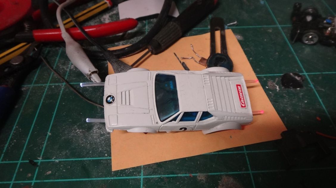

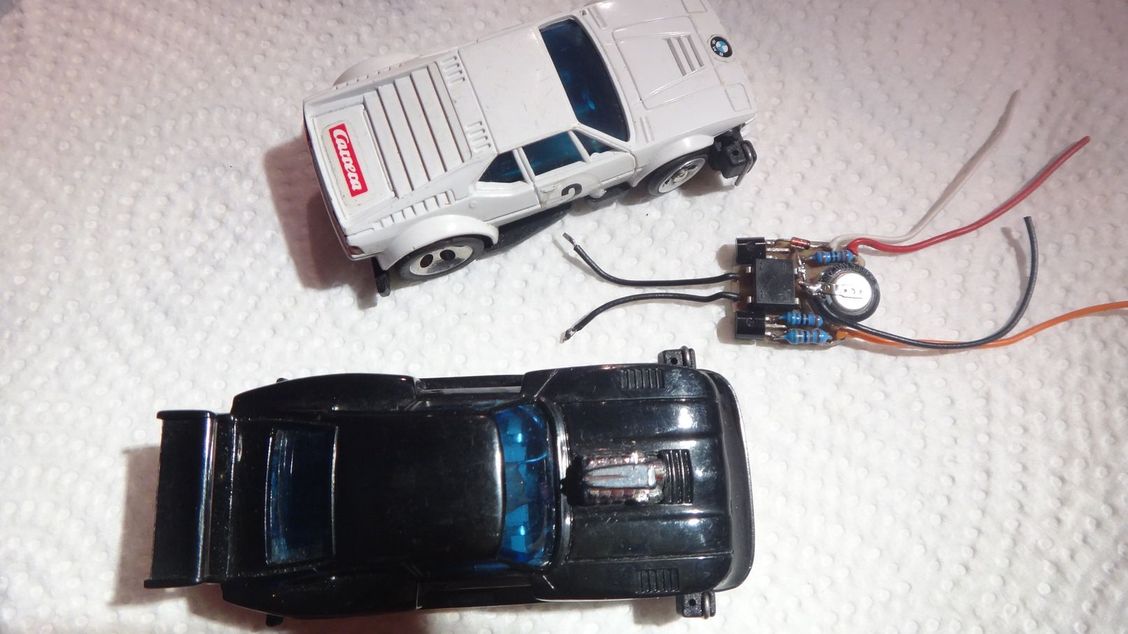

Rufus hat geschrieben:Habe die erste CTL160 gelötet:
18 x 23,3 x 5mm ...über alles.
Super :daumen: sieht schön klein aus..

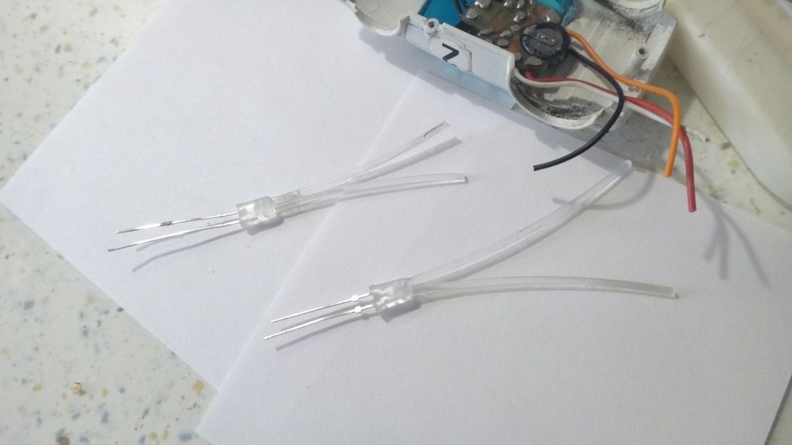

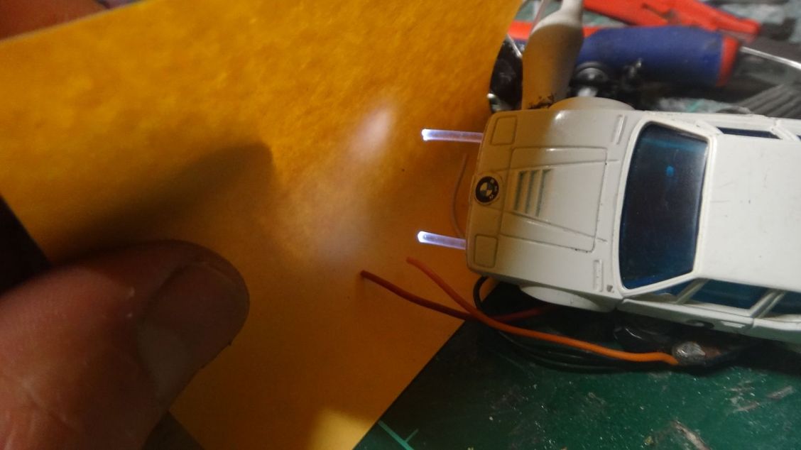

Rufus hat geschrieben:..warte noch auf die Lichtleiter...für den letzten Test
http://www.conrad.de/ce/de/product/6092 ... archDetail
Bin gespannt, wie das funktioniert...
Rufus hat geschrieben: @Mister Seal: ..bekommst du das hin?...Platine muß gefeilt werden...löten geht gut...is ja nicht viel drauf.
Wird schon gehen - freu mich drauf. :)
Rufus hat geschrieben: Futschele alles mal in einen M1...wenn Conrad anruft...hab 0,75mm, 1mm, 1,5mm und 2mm bestellt...Meterware...Preis OK :crying:
Fotos, Fotos, Fotos... :banana:

Hoffe auch dasses funzt...denke noch positiv drüber...kann ja 5mm Leds nehmen..und zerfeilen..is jo der gleiche Fubbes drin :lookaround:
In den neueren 140ern is ja auch nur eine Birne drin...unn in den 160ern sowieso...is also ein Vollwertiges Rennauto..auch mit nur einer Led vorne :daumen: ...denke das wird goil :tongue:

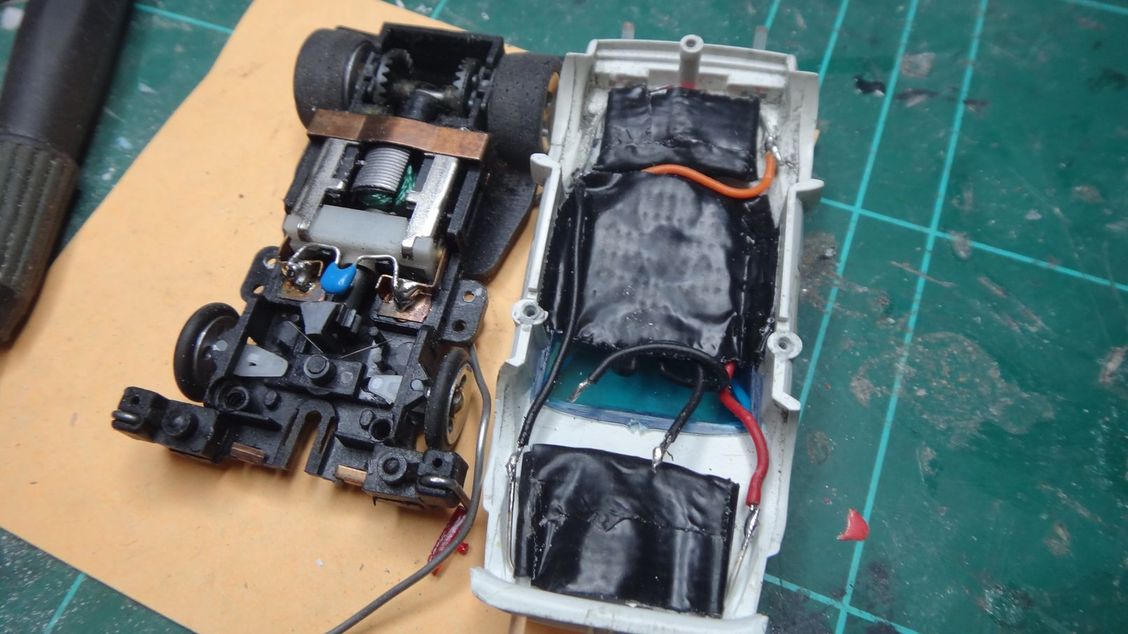

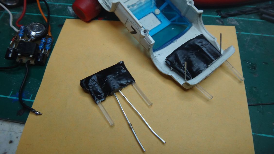

Hab mal zwischen Akku und Gleichrichter bischen Platz gelassen...kann sein das
mit Motor der Transistor einen kleinen flachen Tantal-Kondensator
braucht...sollte wenn nötig noch dazwischen passen.
...der Minimotor der 160er sollte aber weniger Probleme bereiten...Test war gut...aber auf der Bahn sieht's dann doch vielleicht anders aus.
...z.B bei einer Zugmaschine mit Hänger könnte das Bremslicht beim Anfahren flackern...könnte aber auch gefallen :love:
Abwarten...schick dir demnächst was davon...hast sicher auch Ideen für'n Einbau :idee:
grüße, Sven

Alles wird gut :prost:
Denke mit dem Leuchtstäbchenwahnsinn kommt das prima...schnuckelisch und schön...saugudd halt :anbeten: ..da die Led unter der Karosse einfach schwarz bemalt werden kann...die Lichtleiter stecken press in der Led...auch helle Karossen bleiben dabei
von aussen dunkel...hell genug wird das trotzdem
vorne und hinten...hoffe ich :floet:
Abwarten...Neuland :updown:

CTL 160 Platine
...Hauptsach s'geht rein...das Dingens...awa zu dickes Kabel..find ich :kinnkratz: ..0,14mm²..gibt's da was dünneres?
grüße,Sven :daumen:

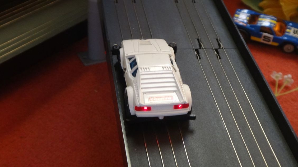

Feine Sache! Optional mit Stielaugen! :)

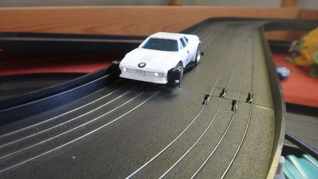

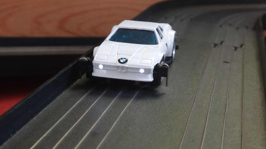

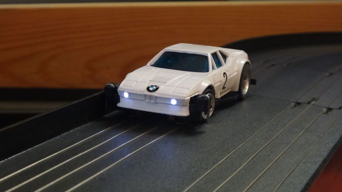

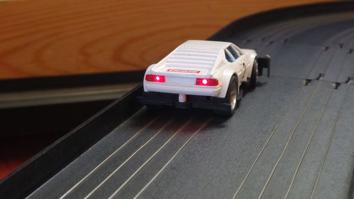

Das mit dem Lichtleiter scheint ja gut zu funktionieren. Wie ist die Ausleuchtung? Für Nachtrennen geeignet?
edit: CTL 160 Platine
edit:
Etwas heller als die Originalen Lichtleiter :)
...so hell wie eine Glühbirne im Porsche; Truck etc....nur das Licht unter der Karosse sieht man nicht, wirkt daher dunkler...aber viel schöner....finde das hell genug :kaputtlachen:

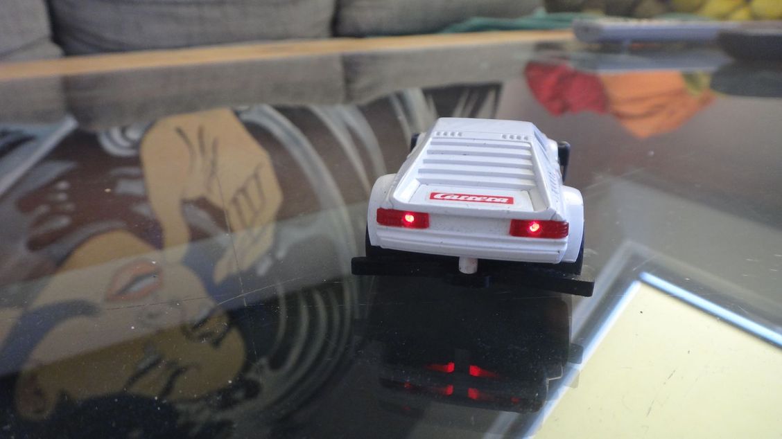

Kompromiss wegen Baugröße:
Nur das Bremslicht schaltet nicht sauber am Originalen Carrera Trafo (verzögert)...da ich auf den riesigen Kondensator verzichtet habe...Trotzdem sehr schön...Das Bürsten/Kohlenfeuer am Kollektor (Motor) is der Auslöser :boxer:
:daumen: Mit dem RST entsteht diese Situation nicht :aberaber:
Trafo-Umbau von Servomicha
..daran funzt alles korrekt
:banana: an glatter Spannung is alles besser :dancing:

Versuch noch alles mit 4 Leds...in Reihe (weißer Kabelanschluß)....das wird extrem hell...wahrscheinlich nur mit schwarzer Karosse sinnvoll...abwarten :P
Capri is dran...oder ein Truck..oder der Käfer..oder doch der andere M1...ich wässes noch net...BMW Polizei isses wahrscheinlich...wegen dem Blaulicht. :danke:
Beiträge: 1233
Re: CTL 160 Platine
@Rufus:
Der M1 sieht mit den Lichtern sehr, sehr gut aus. :daumen:
Wie ist das Fahrverhalten in den Außenkurven? Abflüge, leichteres Kippen durch den höheren Schwerpunkt? Oder alles ok?
