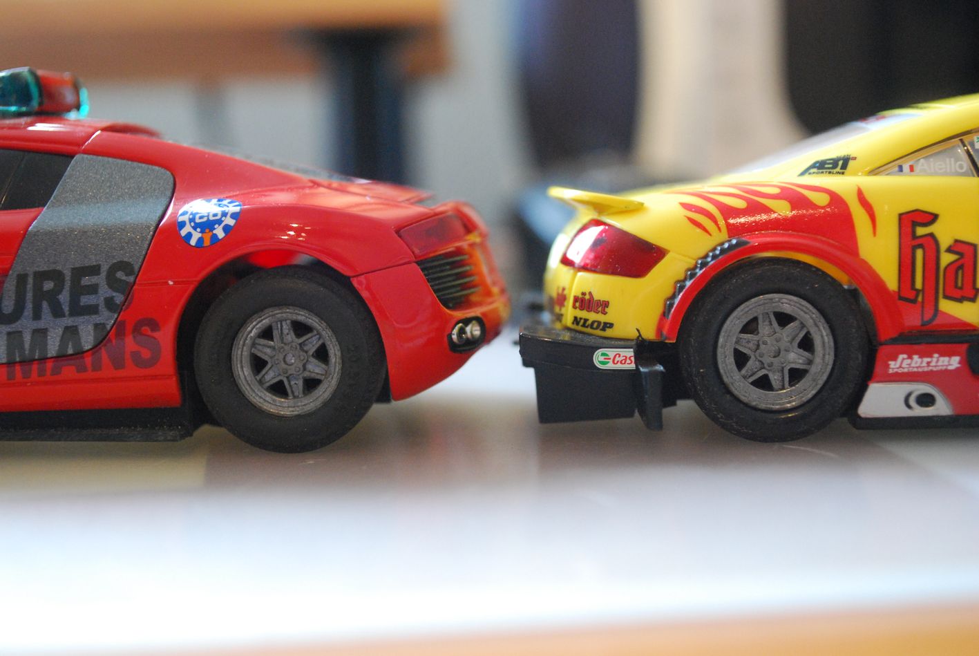

Ganz am Anfang meiner 132er hatte ich mal "aus Versehen" ein paar Ortmann-Reifen bestellt, die einen kleineren Außendurchmesser haben.
Jetzt bräuchte ich genau die wieder. Kann mir vielleicht jemand sagen, welcher Typ das ist?
Links ist ein normaler 34b, rechts????

...schleife mittlerweile die 34b und 34m selberst auf den gewünschten Durchmesser...hab eine Alufelge auf einer Welle im Dremel laufen...einfach Schmirgelpapier auf einer Ebenen Fläche den Dremel parallel drauf laufen lassen...Kontrolle mit'm Meßschieber ...geht ja nur um 1-2mm.
Hab so dem GT welche vepasst.
http://www.rufus-race.de/index.php?view ... &image=565
(...danach auf "alle Bilder in diesem Album" klicken...dann haste alle Bilder vom Manta A )
Manta und Ascona laufen mit diesen kleinen ebay: 331012087286
..laufen auch klasse ...wie Ortis... kein Unterschied...behaupte ich :P

So, hab' die kleineren Reifen.
Sind Ortmann 34a. Laufen bei Umpfi als Servo132 - Vorderreifen. Allerdings sind sie dafür meiner Meinung nach zu breit.
Aber für hinten, wenn man einen kleineren, schmalen Reifen braucht optimal.
