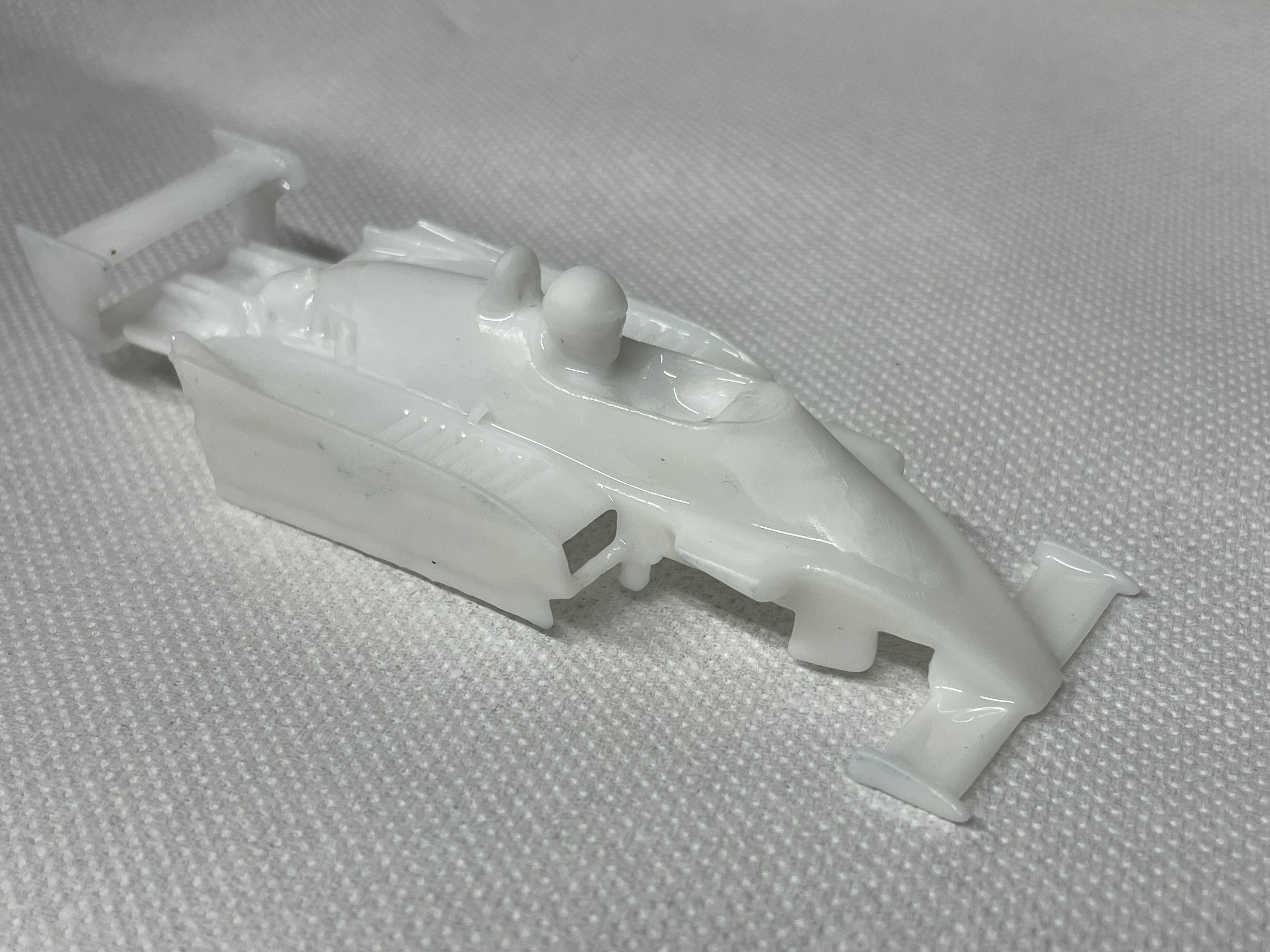

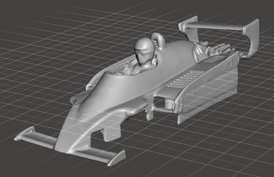

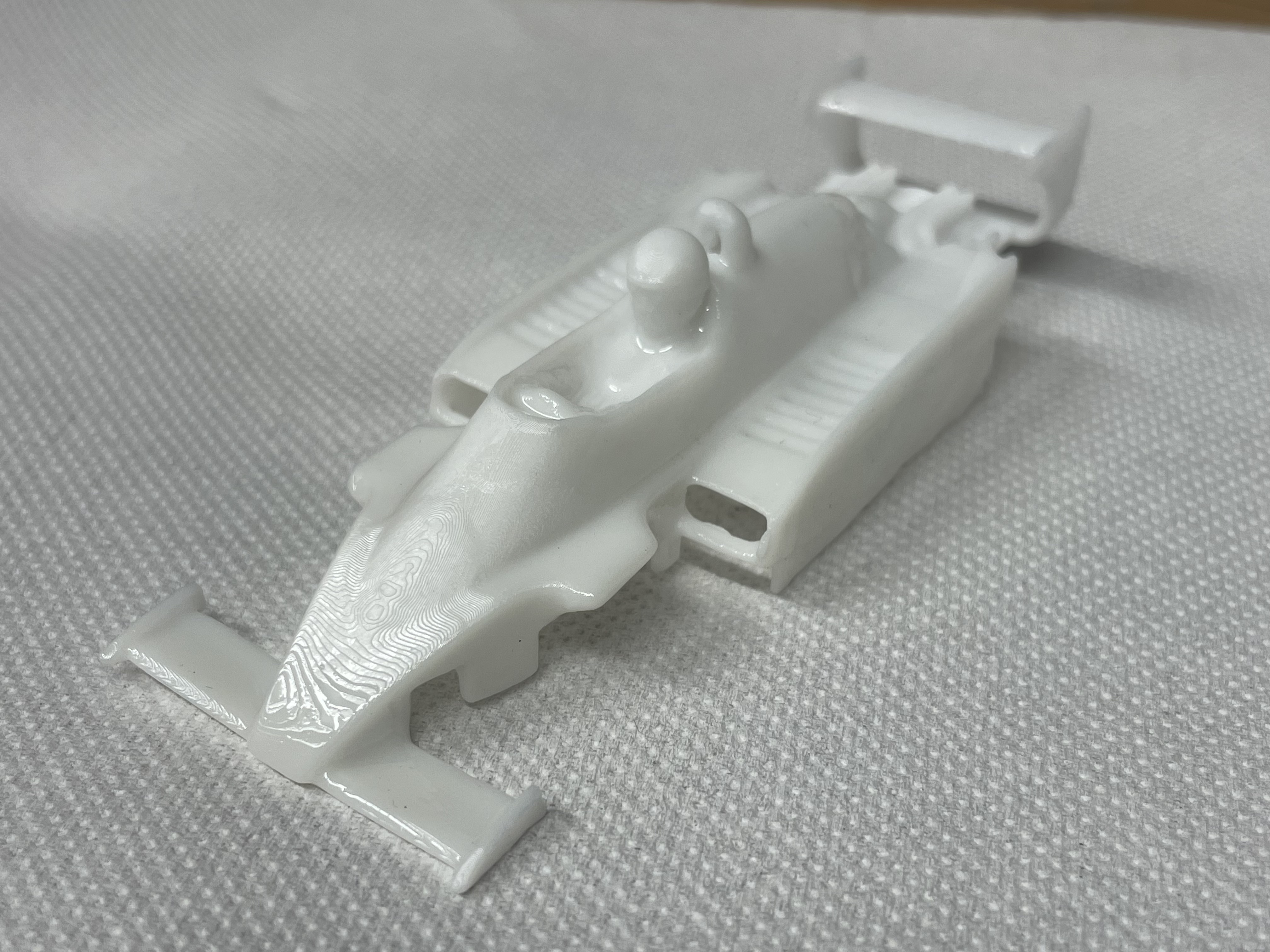

[140] Renault F1 (Scan, bearbeitet)
leider ist auch mein bester Renault F1 etwas verzogen....
- Dateianhänge
- Renault_F1_red.stl
- (4.78 MiB) 335-mal heruntergeladen

Sind wir das nicht alle?
Sieht wieder sehr gut aus!
Re: [140] Renault F1 (Scan, bearbeitet)
paßt doch prima. Einmal mit dem Heizluftföhn drüber und er legt sich "flach"

@Diddaa: Mein derzeitiger Favorit ist "Anycubic tough ultra" Lässt sich gut und schnell drucken, ist vergleichsweise günstig (ca. 31 € /kg) und hat eine sehr hohe Schlagzähigkeit. Gibt es in weiß, grau, schwarz und transparent. Ich habe bis jetzt nur weiß probiert, das ist gut zu lackieren. Davor habe ich viel mit "Resione Anti Impact" gemacht, ist aber viel teurer und etwas mühsamer zu drucken.
