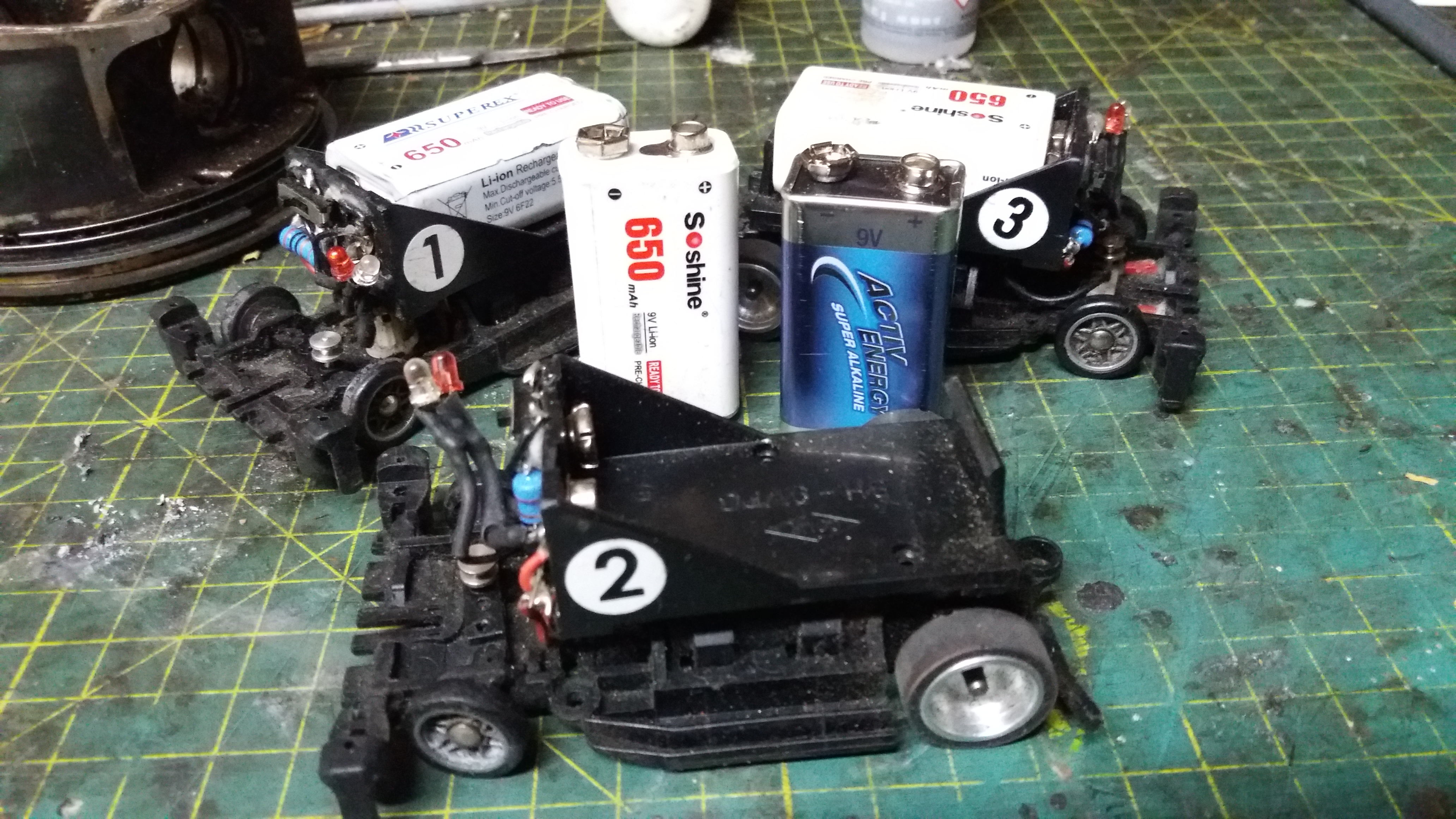

Oder die die Dinger hier machen richtig Freude...da unkaputtbar...das will was heißen bei meinem Testteam.
Da sehr schmal lassen die sich auch im Drift in den 132er Kurven innen überholen :shake:
Auf die letzte Version mit dem großen Motorhalter lässt sich super das 9Volt Batteriefach kleben.
Hab den Metallführungsstift für die Fixierung der Lenkung geschändet...dazu zwei Löcher gebohrt :pumpkin:
:achtung: Das 140er V1 Chassis läuft mit der letzten Version der geschraubten
V1 Führungshörnern aus Kunststoff auf 140 und 132er Schienen :achtung:
...kannst auch hier Magnete oder einen kleinen Neigungsschalter einbauen...sonst laufen die Dinger in die letzte Ecke unter den Schrank (hab keinen Schrank :tongue-squint: ...meinte keine Magnete verbaut)
