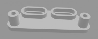

Hallo!
Mal wieder etwas Parametrisierbares, diesmal zur Montage von Karrosserien, bei denen z.B. die Verschraubung etwas anders sitzt als bei den original Carrera Karosserien. Wer sich mit den Parametern spielt, kann sich ziemlich viel hinbasteln. Viel Spaß damit!

Okami hat geschrieben: Fr 16. Feb 2024, 18:34 Hallo!
:tag:
Das würde ich an deiner Stelle aber nochmal ändern....Stehbolzen sind im Original auf der anderen Seite.

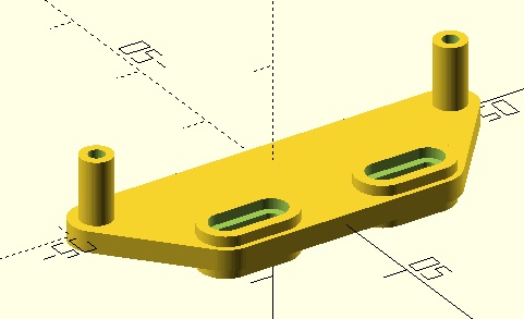

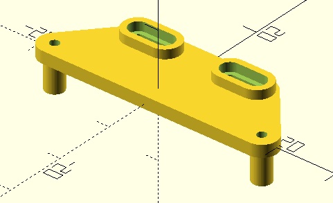

Beitrag von Okami »
Nö, bei dem Modell ist der Rand der Langlöcher auf beiden Seiten. Höhe kann man auch einstellen (Parameter h2).
Bild zeigt dasselbe Modell von der anderen Seite.

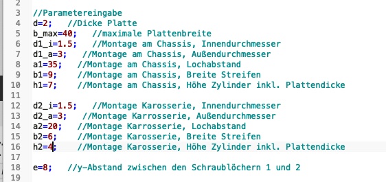

Hier die veränderbaren Maße (Parameter). Einfach ein bisschen probieren....

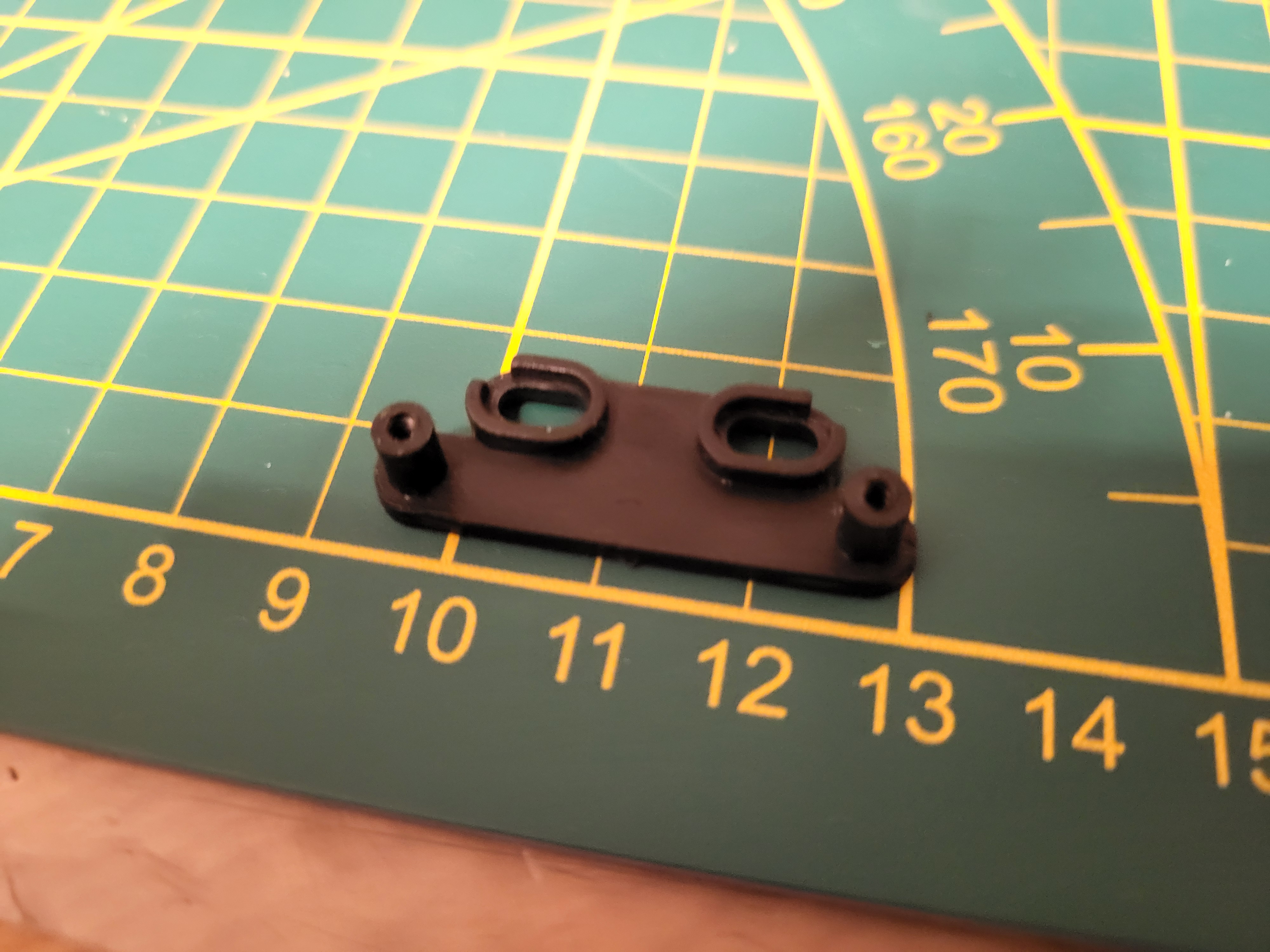

Hier jetzt die STL, die dem Original einigermaßen entsprechen sollte und nochmal ´ne korrigiert SCAD-Datei, die die Vertiefung an der Unterseite der Langlöcher berücksichtigt.
