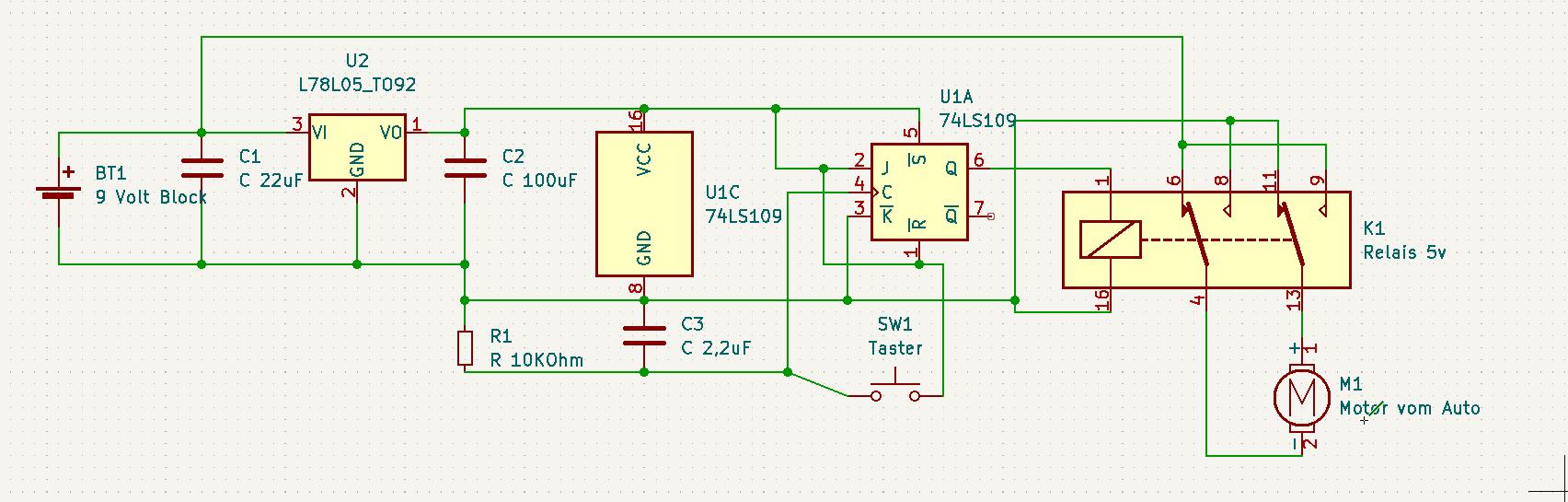

Ich weis nicht ob sich das schon jemand gebastelt hat.
Es gibt ja das überdrüberhindernisprojekt mit dem Arduino?
Aber ich denke wenn man schnell und einfach etwas machen will reichts auch anderst.
Ich für meinen Teil habe mir etwas ganz simples auf Lochrster gebaut.

Ganz einfach beim auffahren des Wagens schaltet der Taster...gibt dem JK FlipFlop den impuls zum schalten...Relais schaltet, Motor dreht die Richtung und Wagen lenkt.
Stelle gerne alles am Abend hier online. Sollte das ganze schon existieren habe ich eben eine Fleisarbeit gemacht
Eventuell baue ich noch ein Potentiometer ein um die Geschwindigkeit des Wagens zu ändern.

Wie versprochen der Schaltplan. Funktioniert einwandfrei. Falls wer Fragen hat welches Bauteil für was zuständig ist oder Hilfe beim Zusammenbau braucht einfach melden.

Werde meine Schaltung noch digital auf Papier bringen...mein Handgekritzel kann keiner entziffern

Hab das ganze noch ein wenig ändern müssen. Der Schalter mußte noch entprellt werden sonst flippt der Bus bei Berührung aus

Aufgebaut und funktioniert.
Bauteilliste:

1x 22uF
1x 100 uF
1x 2.2 uF
Widerstand:
1x 10 kOhm
1x 74LS109
1x 78L05 Da habe ich den Dicken genommen der 1 Ampere aushält weil da kommen sicher an die 5 Volt Schiene noch Blinkleds und Beleuchtung fürs Auto dran
1x 5 Volt Relais um die Polatität zu schalten.
1x Taster fürs Auto vorne.
Vielleicht mach ich mir eine Handvoll Platinen. Werde mir 5 Stück behalten. Den Rest würde ich dann euch verkaufen wenns wer haben will.
Wer noch will kann sich Schalter einbauen. Alles Ein/Aus und Lichter Ein/Aus.
Sollte man das bis jetzt geschafft haben sollten die Schalter euch kein Problem sein.
Ich habe mir aufladbare 9 Volt Batterien gekauft die man mit USB Kabel aufladen kann. Kleines Loch ins Hindi gebohrt und schon kann der Block im Auto bleiben.
