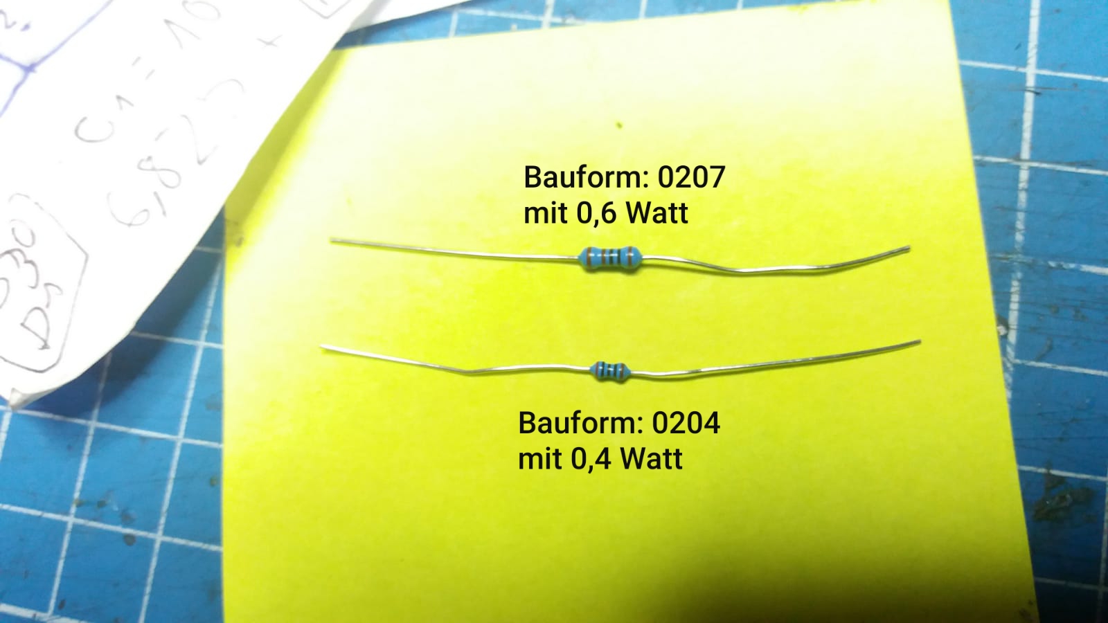

Hab dazu kleinere Widerstände genommen...Bauform 0204...die Dinger sind etwa so klein wie die 4148 Diode.
Reichelt hat leider nur ne geringe Auswahl davon...nur mit annähernd ähnlichen Werten..muß nur noch
testen ob diese auch funzen....Ansonsten müssen die 0204 Widerstände z.B. bei Bürcklin bestellt werden...da kostet die Mindestbestellmenge von 100 Stück etwa 4,40 Euronen...was wohl ein (Servo)Leben lang ausreichen wird... und zur Not wenn Reichelt nix davon hat,

Die Ohm und Watt Werte kannst du hier in dem Rechner berechnen
http://www.leds-and-more.de/catalog/resistor.php
...eine einzelne weiße LED braucht etwa 3,5V...bei 20mA an 18Volt.
Da kommt bei mir ein 725 Ohm Widerstand mit 0,28Watt raus....wenn du dann dort unten auf den Suchen Button drückst ...siehst du beide möglichen empfohlenen Baugrößen der Widerstände.
Hilft dir das weiter?
