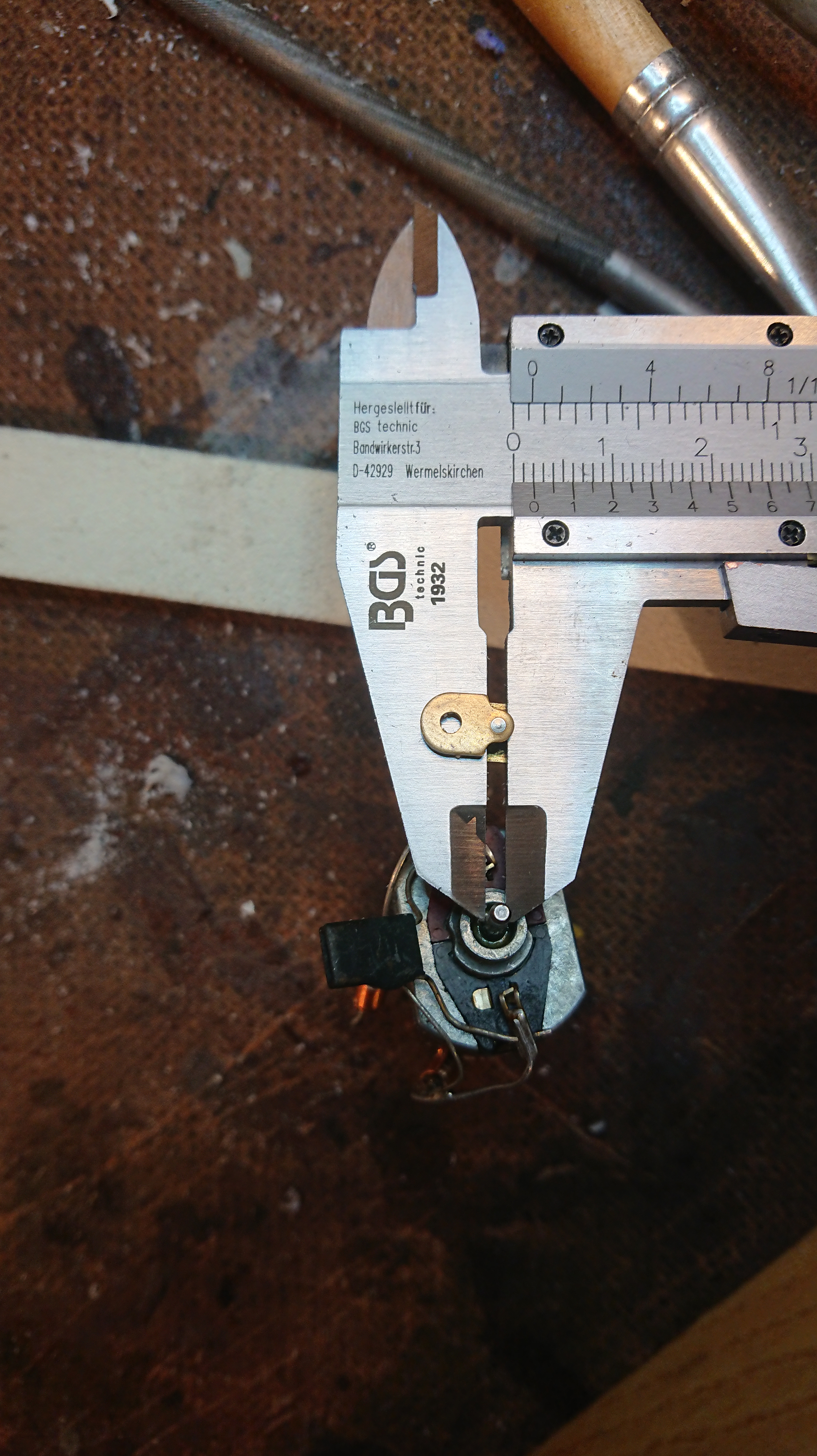

Also, als erstes habe ich Motorwelle und Käfigwelle gemessen. Motorwelle hat minimal über 2mm. Käfigwelle minimal drunter. Unterschied müsste gem. Noniusablesung unter 5/100 sein (Hat der Sven ja auch schon so geschrieben).
Einfache Prüfung: wenn ich die Käfigwelle zwischen die Messschenkel spanne, bringe ich die Motorwelle nicht dazwischen rein.
minimaler Unterschied im Durchmesser

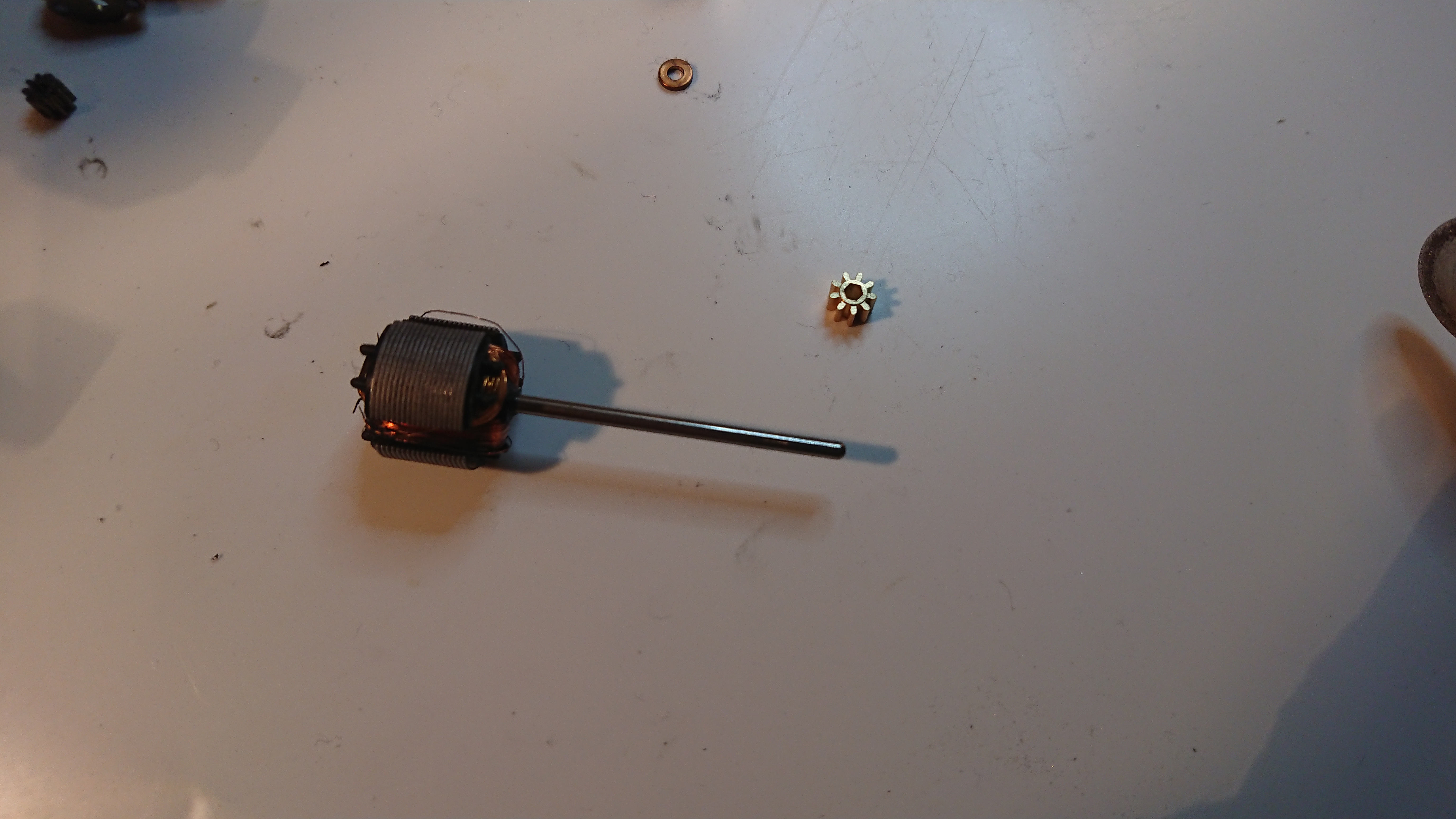

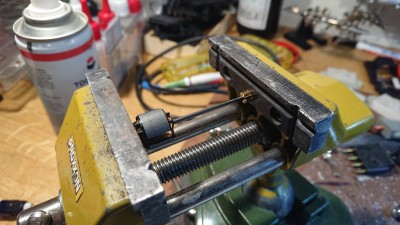

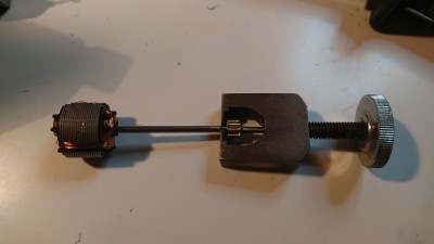

Habe mir dann aus einem durchgebranten Anker ein Werkzeug zum Durchpressen der Ritzel gemacht und noch einen weiteren Käfig saniert:
01: alte Motorwelle (von Andi Wikingerkeule genannt) und Ritzel;<br />gut sichtbar: der seitliche Bund am Ritzel, den es bei normalen Slotcarritzeln so nicht gibt. Damit wird ein Luftspalt zwischen Zähnen und Käfigblech hergestellt und ein Festfressen verhindert
02 Ritzelpassung durch einpressen der Motorwelle aufweiten. Einpressen von beiden Seiten erforderlich
03 Abziehen, umdrehen und Vorgang 02 von der anderen Seite her wiederholen
Nochmal der Hinweis, steht auch in den Bildunterschriften:
Für optimalen Freilauf auf der Käfigwelle muss 02 und 03 von der anderen Seite des Ritzels her wiederholt werden!

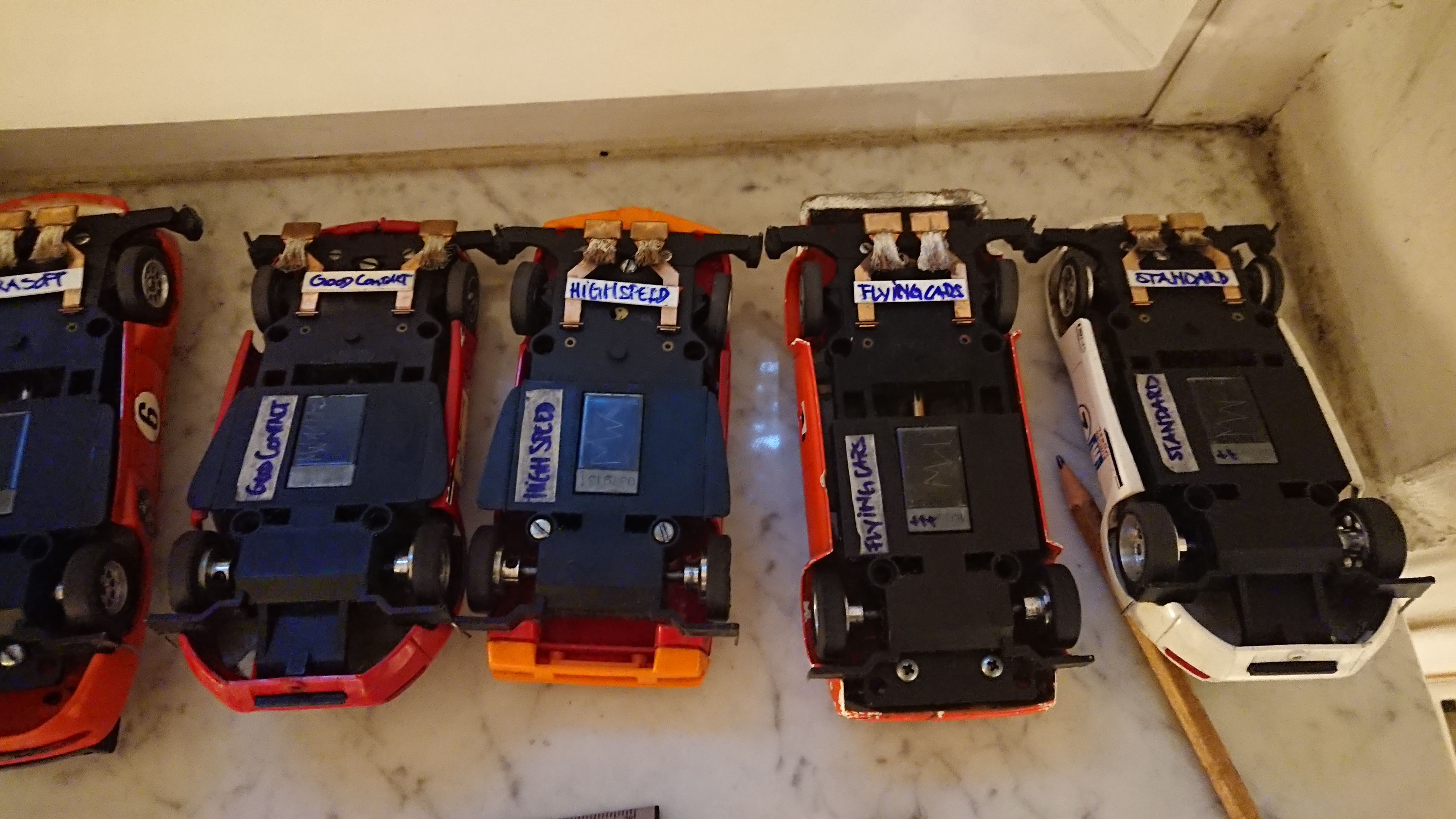

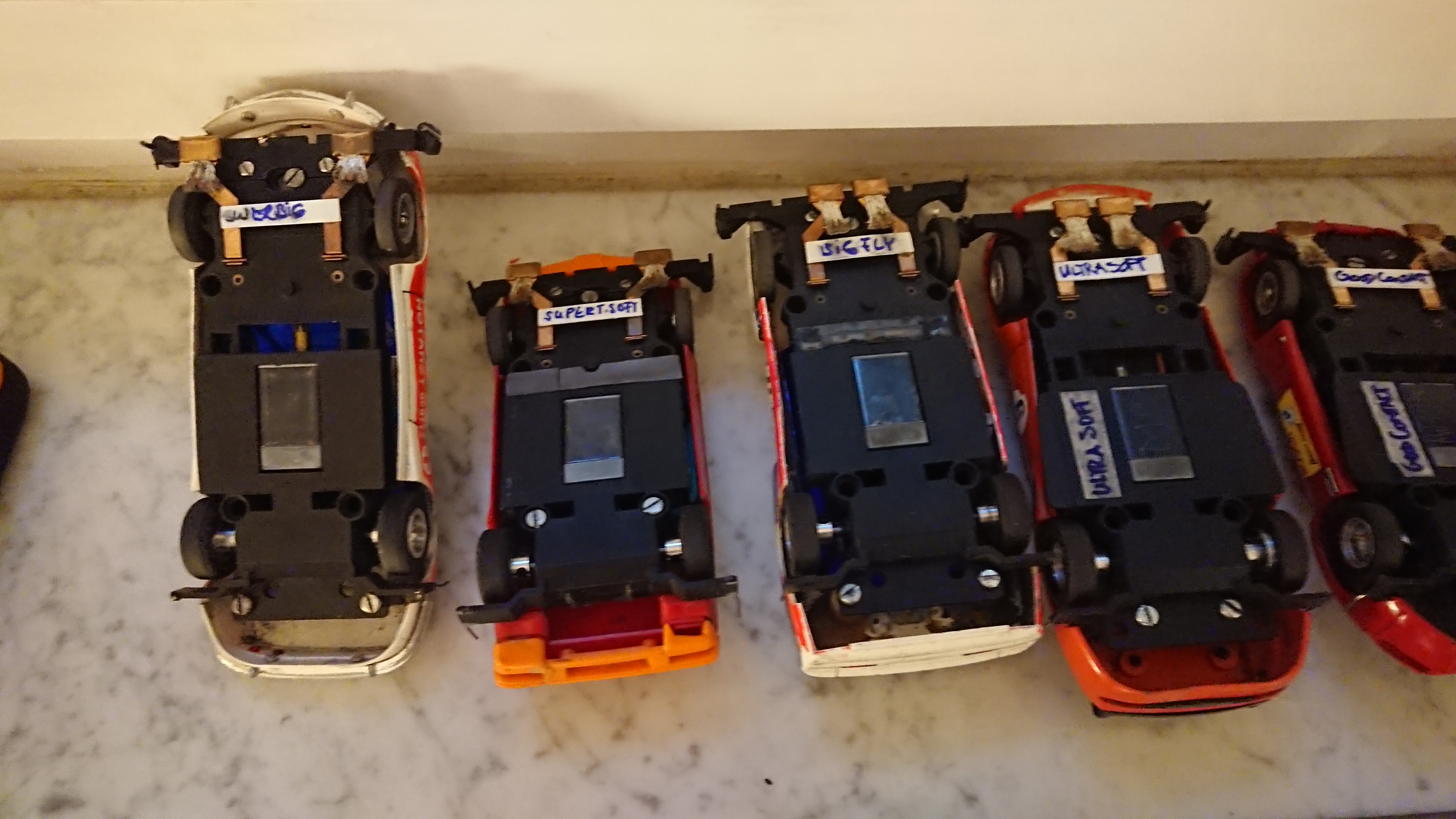

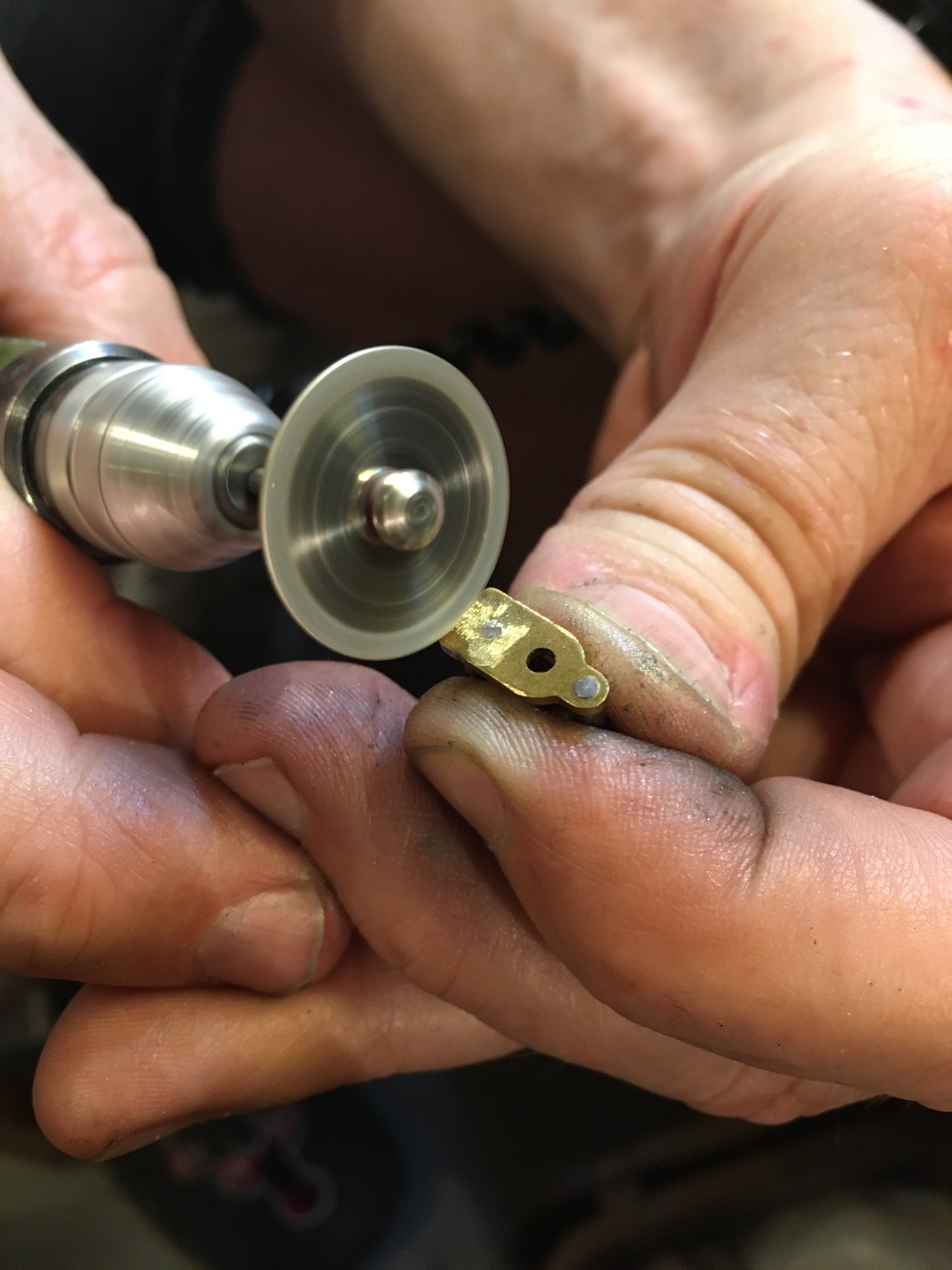

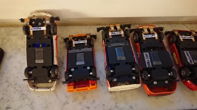

So hochwissenschaftlich wie das mit 3 Halben im Schädel möglich ist, testen wir derzeit die verschiedenen Schleifer von SCB.
Testarmada Teil 1
Testarmada Teil 1
Testarmada Teil 2
Testarmada Teil 2
Natürlich auch sauberst dokumentiert!
Testnotizen Michis Autos
Testnotizen Andis Boliden
Drei davon liessen sich sehr leicht und ohne Aufbohren in die Schleifer einführen, beim Rest war das eher mühsam.
Bis auf einen laufen sie sehr gut, alle haben hohe Standzeiten, einer muss häufig nachjustiert werden.
Eingebaut sind fast alle sind weich genug, um sowohl auf A als auch auf B ungekürzt fahrbar zu sein. Das erhöht nochmal dei Standzeit und verbessert den Kontakt. Das fanden wir bei den alten TopQualifiern immer schwierig, die waren starrer.
Zur Nachvollziehbarkeit fahren wir je Schleiferpaar immer 100 Runden am Stück und beurteilen dann Fahrleistung und Verschleiss, bevor es weitergeht.
Wir werden am Schluß zwei auswählen, von denen man bei SCB eine Serie produzieren lassen kann. Lolli ist mit SCB in Kontakt, die Dinger könnte man dann über seinen Shop beziehen.
Ein weiterer Vorteil gegenüber Produkten aus dem Slotbereich ist, dass man die für Servo überflüssige Blechklammer gleich weglassen kann. Ausserdem kann man die Teile von voneherein so fertigen, das man sie nur 1x mittig durchschneidet und dann schon genau die richtige Länge hat.
