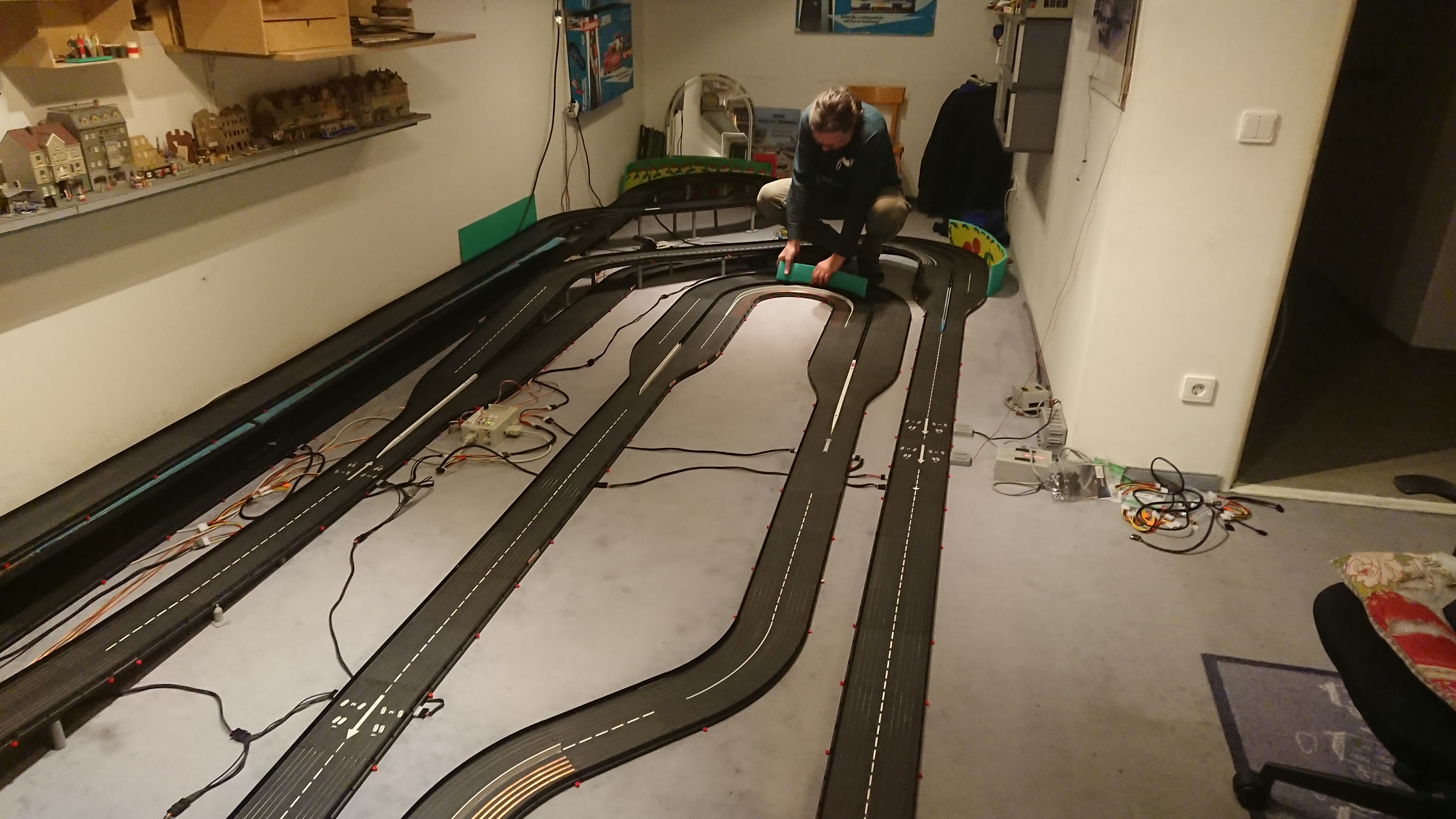

Man beachte im übrigen die weitgehend zusammengefassten Bereiche mit und ohne Kilometerstreifen...
Andi setzt den Schlußstein

lubomir hat geschrieben: So 21. Mär 2021, 21:44 Man beachte im übrigen die weitgehend zusammengefassten Bereiche mit und ohne Kilometerstreifen...
Ist mir aufgefallen! Sehr schön!
