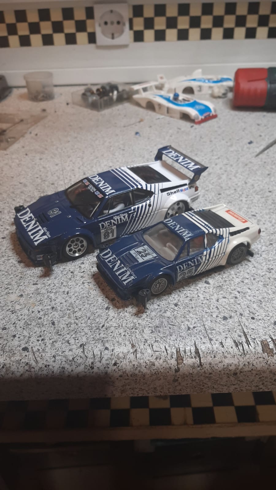

Hab mich nach längerer Zeit auch mal wieder an einem 132er versucht.
Hier mit dem kleinen Bruder
Ich mag die M1 einfach "Bunt ist das Dasein und granatenstark"

Hammerfratze....Lacken und Decals sind dein Ding....besser geht's wohl kaum

Danke für die Blumen ist aber eine fertige Karosse von Carrera 132 Evolution die ich für nen 10er geschossen hab.
Da gibts sensationelle neue Modelle.
Allerdings ist der Kleine Bruder auf dem unteren Bild Dank Micha tatsächlich selber lackiert, Farbe ist nicht ganz perfekt aber geht.

der denim schaut super aus !!
