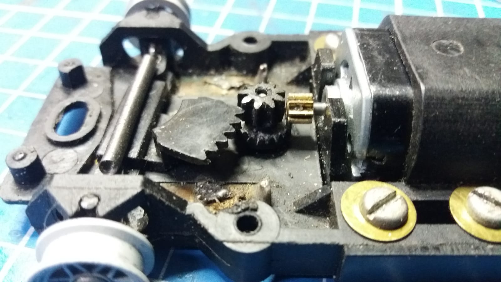

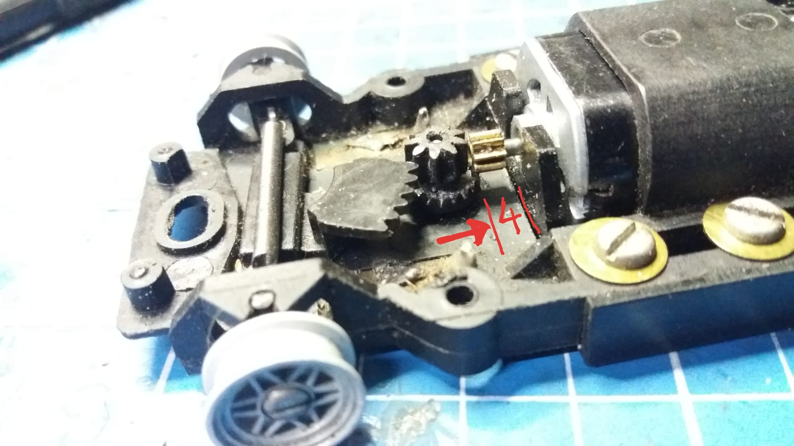

Hallo Leute,
Hat jemand von euch schon Mal ein Chassis kürzer gemacht als es möglich ist zu schieben. Zwischen Motor und Lenkritzel wären noch 3-4 mm drin.

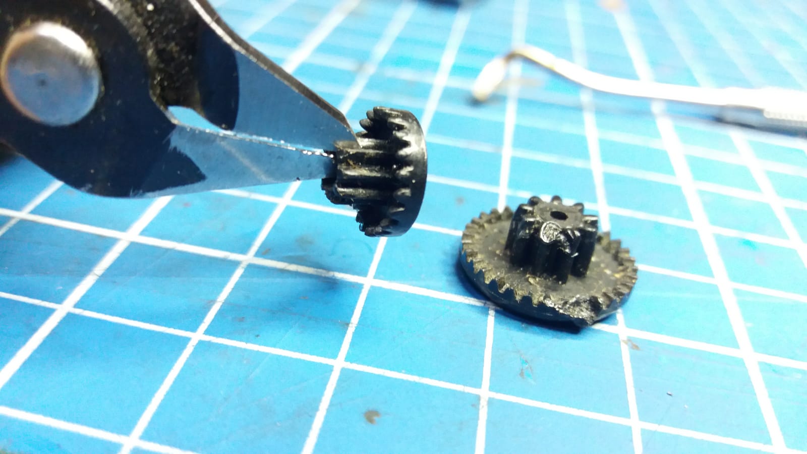

..beide kaputt :evil:
140er oben ab...132er unten...Knipex funzt :thumbsup:
...132er Kopfüber angeklebt...Kapillar Sek.Kleber
..,. :sweat: :sweat: :sweat: :sweat: :sweat: :sweat:
4mm locker so drin...eher mehr...hier noch nix am Chassis oder am 140er Lenkritzel gekürzt.
...Kronenrad dreht so mit doppelter Drehzahl...ob's hält :kinnkratz: kein Plan...Noch niemals nie so gebaut.
...laaaaaft.
