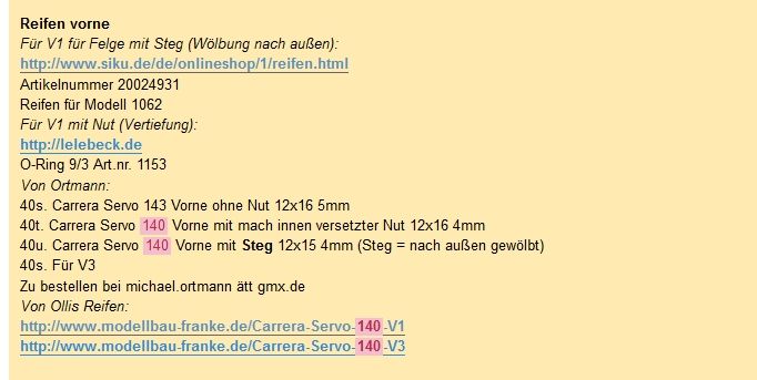

...die Siku Reifen sind alle..gibt's nicht mehr zu kaufen...der Link sollte weg.
..is auch für mich nicht eindeutig zu erkennen welche Reifen jetzt passen bei V1 mit Steg-Felge.
Servo 143 ? ...vorne ohne Nut...mit Steg ???...wie jetzt ? ...mal Updaten ?
...was brauch JayJay jetzt ?
Lolli kann helfen..der sollte das wissen.

Hmm schade das es die Siku nicht mehr gibt ich denke ich brauche die 40u ich habe auch schon gelesen das man den Steg abschleifen kann hat das schon jemand gemacht
Wenn ja was passen dann für Reifen ??

Hatte mir von Lolli mal die 40u zum Testen mitbringen lassen. Sind viel zu weit, passen nicht wirklich. Läuft dadurch total eirig unrund. Sind nix!

Welche Reifen passen den dann wenn ich den Steg wegmache??

Hab den Steg bei einigen Felgen weggmacht und ne kleine Innennut reingedreht. Dann passen super die Dichtungsringe. Die absolut billigste Lösung - aber ne Menge Arbeit. Und es geht auch mal schnell der Vorderachsschenkel kaputt.
Wohne nur ein paar km von Orthmann entfernt, hab die 40u. Sind ziemlich locker, hab sie geklebt, auch gut.

Ich schneide den Steg einfach mit nem neuen Cuttermesser ab und benutze halbierte gebrauchte Ortmann-Hinterreifen . Das ist ne gute Lösung wenn man die V1 konischen Felgen fährt. Man kann die Reifen auch noch passend schleifen das sie wie original aussehen.
