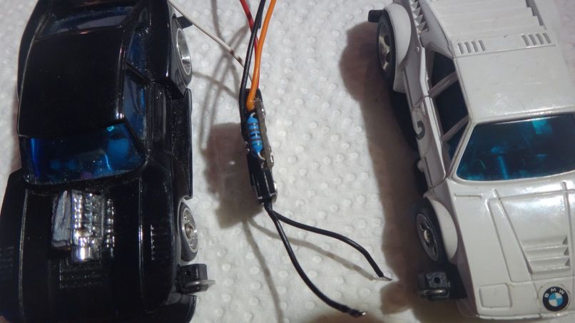

Habe die erste CTL160 gelötet:
18 x 23,3 x 5mm ...über alles.
..warte noch auf die Lichtleiter...für den letzten Test :roll:

Widerstände für weiß, schwach rot sowie Bremslicht drauf.
@Mister Seal: ..bekommst du das hin?...Platine muß gefeilt werden...löten geht gut...is ja nicht viel drauf.
..sieht komisch aus :| ...funzt awa gudd :dancing: keine Änderungen nötig :prost: :prost: :prost: :prost: :prost: :prost: :prost: :prost: :prost:
Oben die beiden schwarzen Kabel kommen an den Anschluß/Schleifer
-Schwarzes Kabel unten ist Minus/Masse für Led.
+Rotes Kabel: für weiße Led wird direkt ohne Widerstand angeschlossen :daumen:
+Orangenes Kabel: für rote Rücklicht und Brems-Led wird direkt ohne Widerstand angeschlossen :banana:
+Weißes Kabel...kein muss , also muß net dran....z.B. für eine Flash-Led, hier muß dann dafür noch zusätzlich ein 120ohm Widerstand dazwischen.
