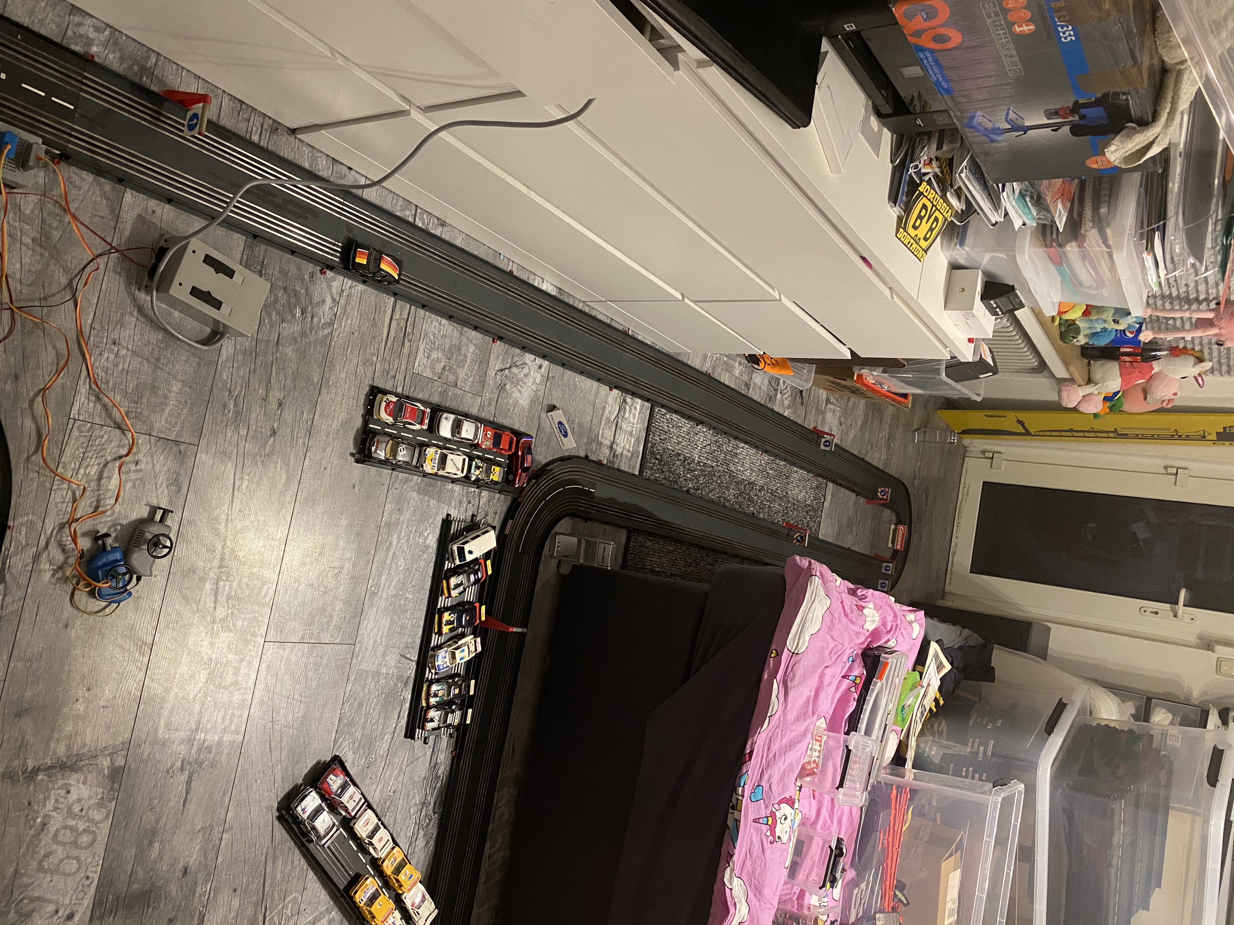

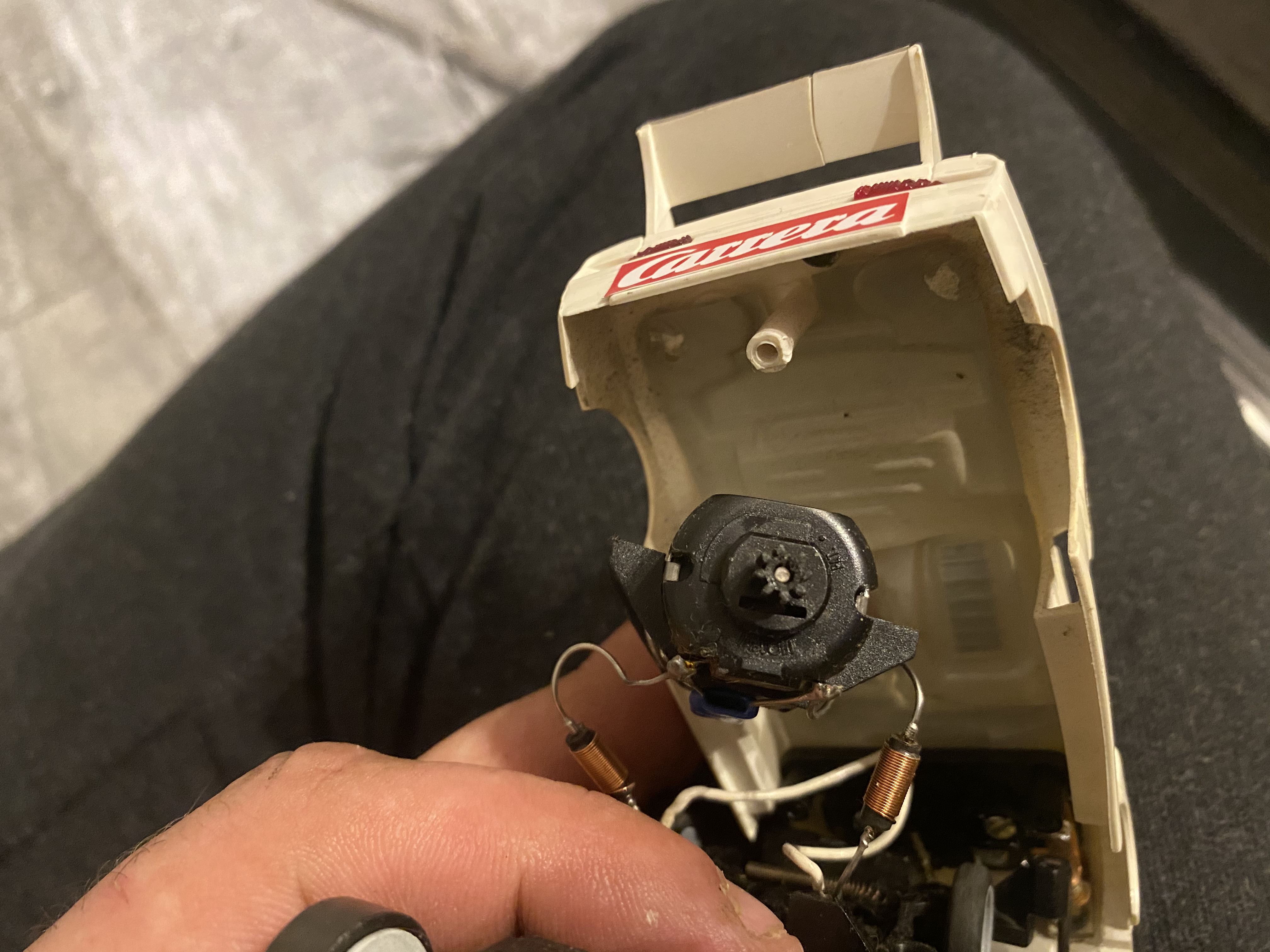

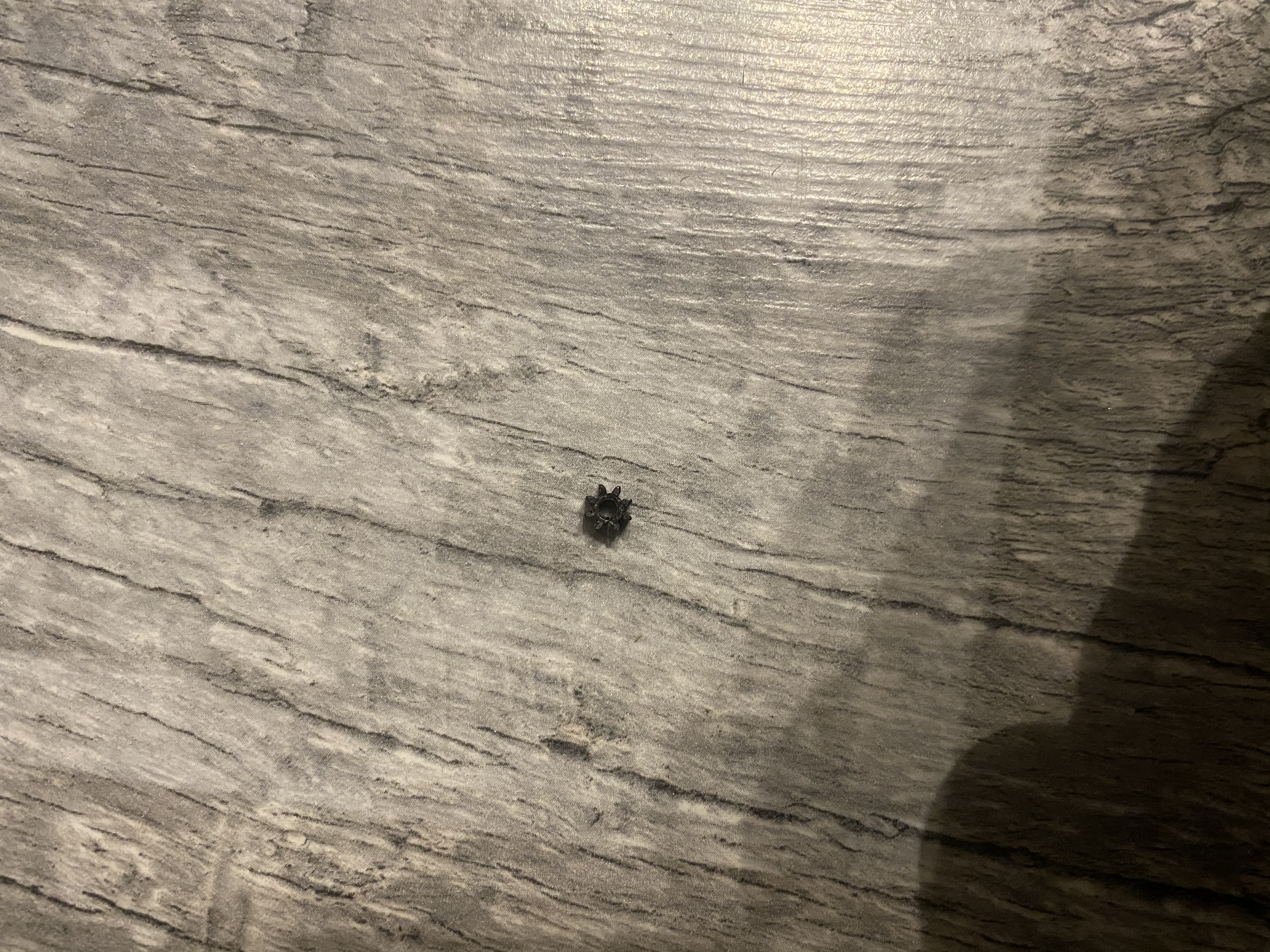

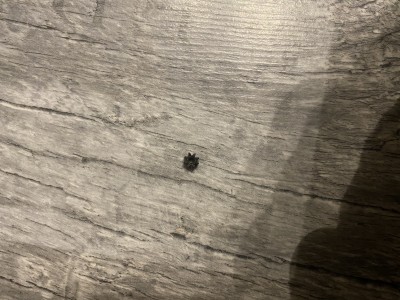

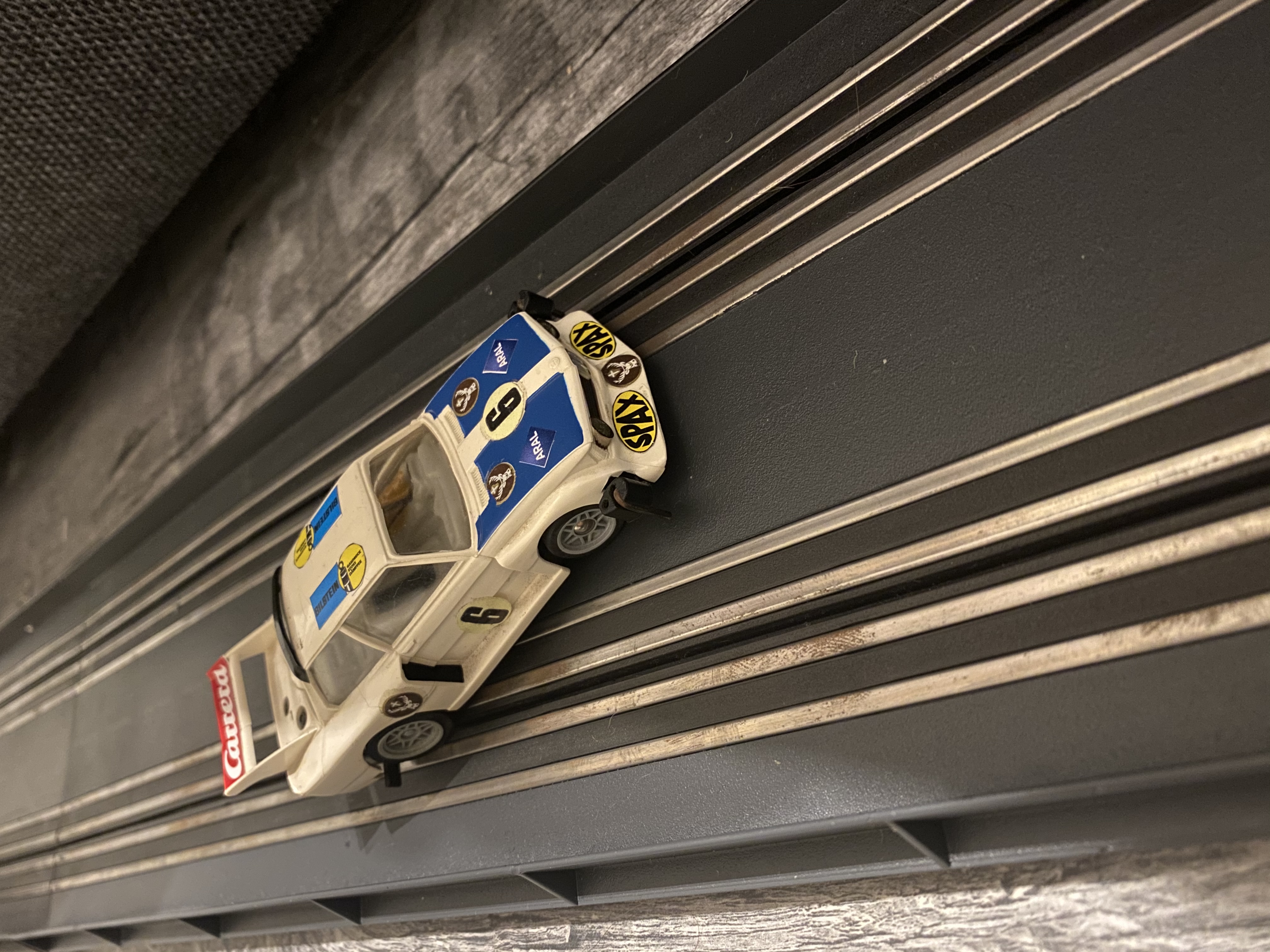

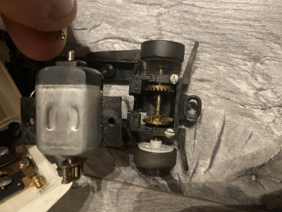

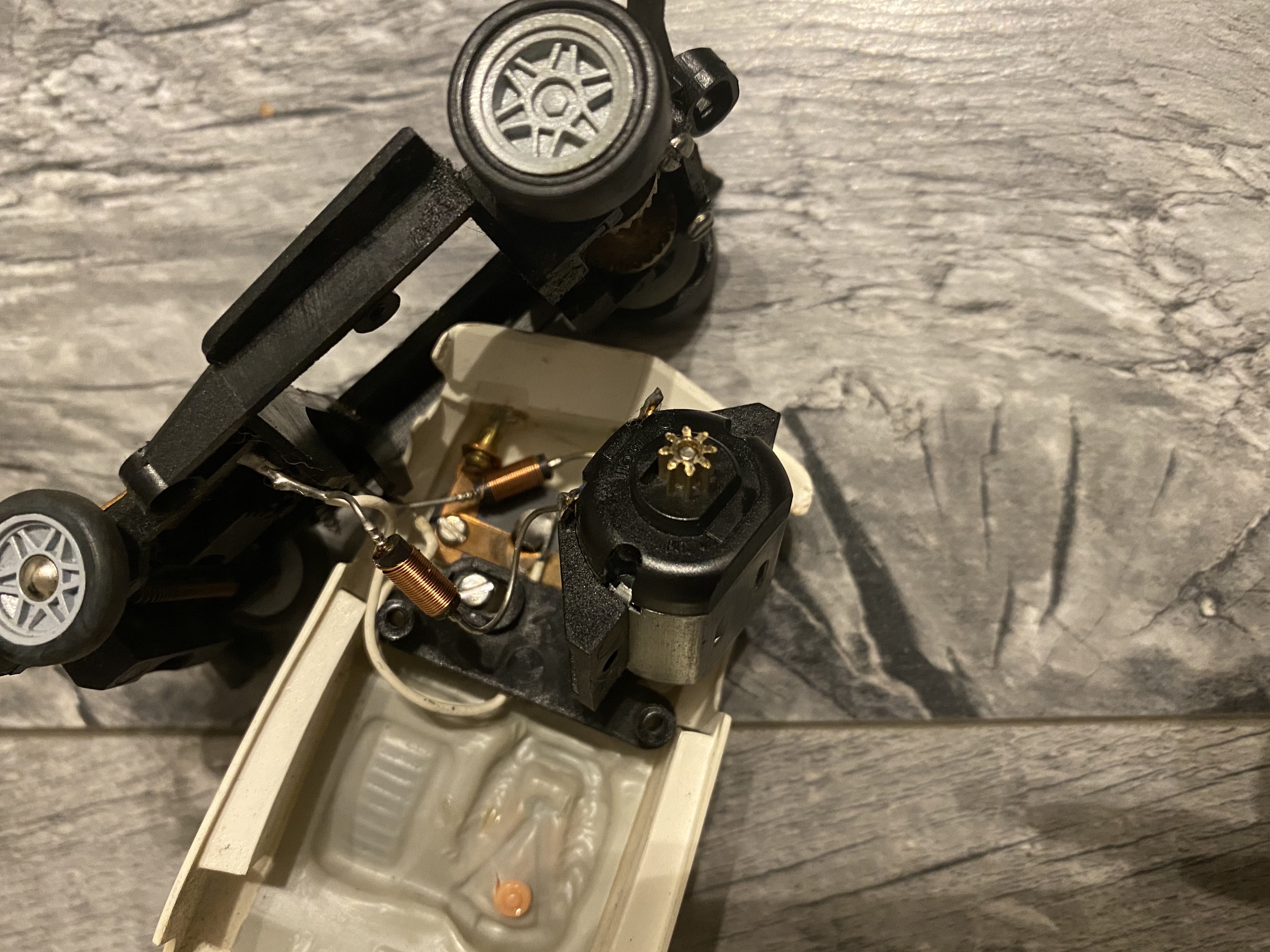

N’Abend, gestern Abend in beengten Verhältnissen da Wohnzimmer belegt einen Schlafzimmerring gebaut , um meinen BMW zu testen. Leider wollte er nicht lenken, bin mal fündig geworden, wie immer geplatztes Lenkritzel aus Plastik, Gott sei dank hatte ich ein Messingritzel für Bühler Motoren da, flugs gewechselt und er lenkt wieder wie eine eins. Die Hinterreifen sind aber auch fertig , müssen bald mal neue Reifen geordert werden. Bleibt gesund und liebe Grüße

aber ich kann mich nicht auf die Bahn konzentrieren, die Einhornbettwäsche und der BVB Kram lenkt hier schon vom Wesentlichen ab.
:lol3: :lol3:

😂😂😂Das die Seite wo meine Frau schläft , wenn ich die Zeit hätte würde ich mir auch n BVB Racer bauen 😂

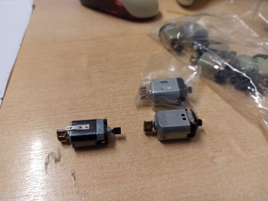

Echt dachte wäre n Bühler weil der verschraubt war und die Mabuchi doch meistens eingeklippt sind oder ist da ein anderer Unterschied bei?

Mabuchi können geschraubt oder geklemmt ( geklippt ) !

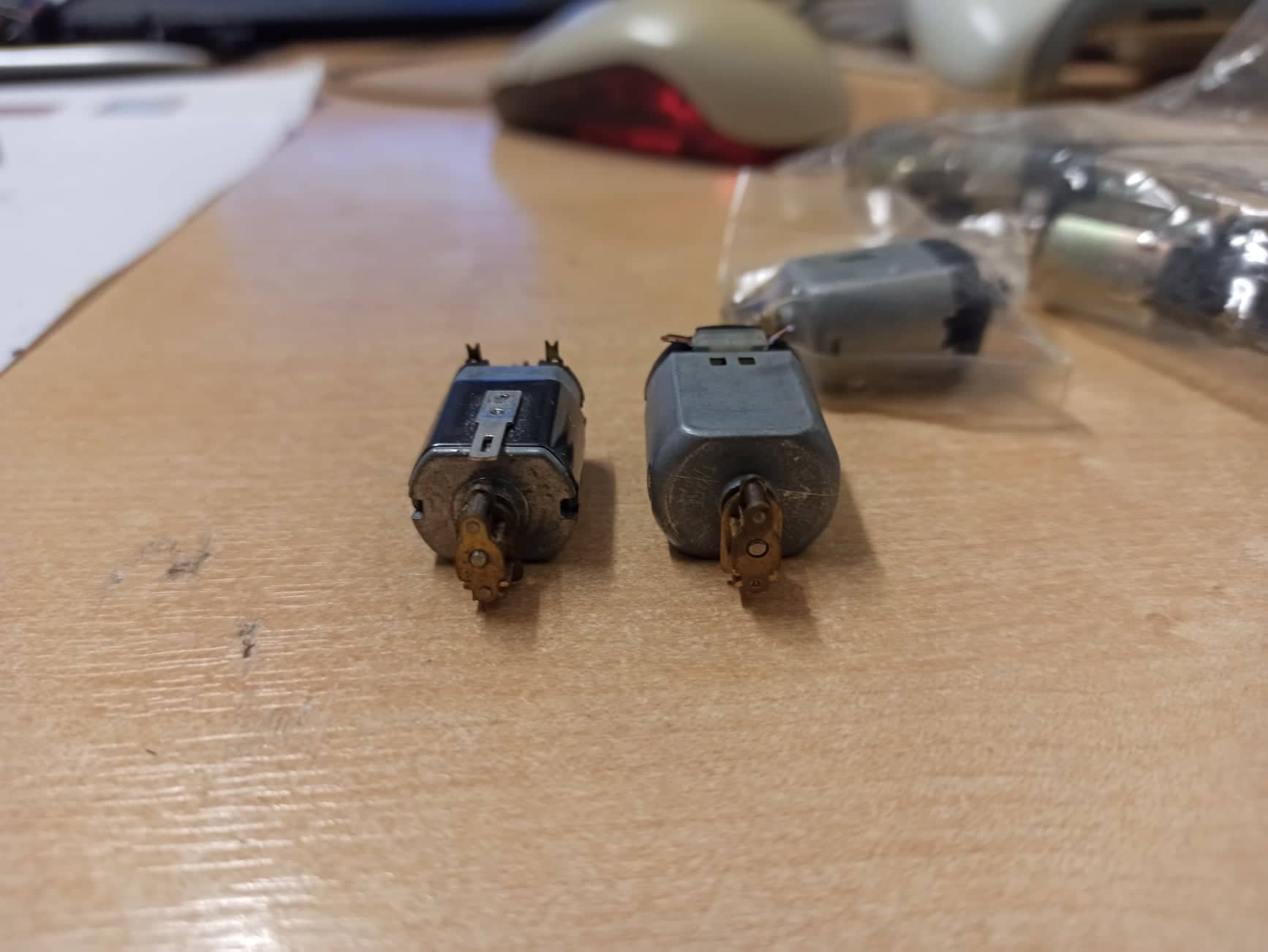

der motortyp sollte aber nicht an der befestigungsvariante erkannt werden.
hier mal der vergleich ,das du in weiterer zukunkt den unterschied sofort erkennst ;-)

Mabuchi ist auch einen ticken größer. Und ich meine die Welle ist auch minimal dicker als die Bühler Motorwelle.

Auf zumindest die Mabuchi-Welle passen sehr günstige Scalextric-8Zahnräder (Farbe Weiß)
Hat jemand Erfahrungen mit der Verwendung ausgedienter 8Zahnräder aus dem Servo140-Achsantrieb auf der lenkungsseite?

Bühler 1,8 mm
Mabuchi 2,0 mm
